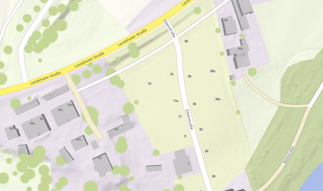

Ja es wird halt viel teurer für beide und Hinten müsste dann unsere Wandecke eine Stützmauer oder 2m tiefen Streifenfundament bekommen vermute ich. An der stelle ist es am Tiefsten, bis zur straßenhöhe, Mutterboden weg 1,5m plus/minus.
Funktioniert das? Ich finde im Bebauungsplan nichts für Doppelhaushälfte spezifisch.

Ich würde mal beim Bauamt nachfragen, ob es eine verbindliche, vordere Baugrenze gibt.
Im Planausschnitt sind zwar unerklärte Zeichen, aber keine Baulinie zu erkennen.
