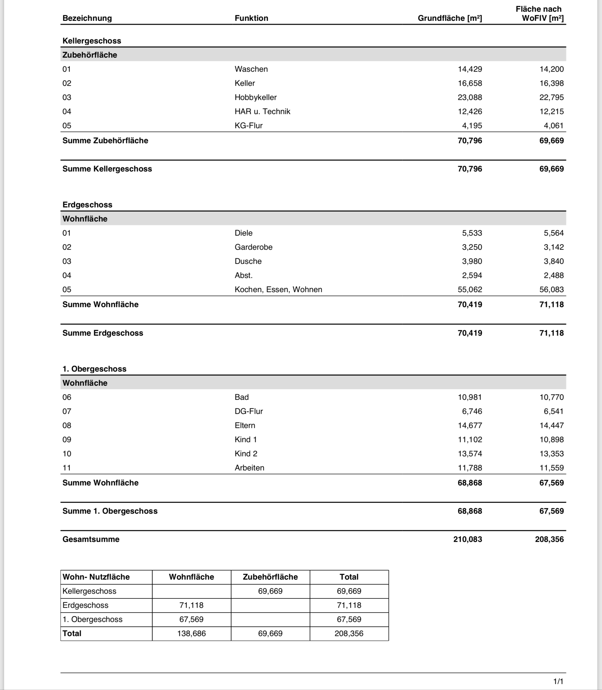

Ihr habt doch vom Architekten eine WoFIV Berechnung bekommen. Ist der Hauswirtschaftsraum drin?
Fuchur23.06.18 17:48
Also ich habe keine offizielle Berechnung für den Bauantrag bekommen. Ist schon eingereicht.
Zaba1223.06.18 17:51
Sowas hast du nicht?
Tafelartige Aufstellung von Grund- und Wohnflächen je Stockwerk Kellergeschoss bis 1. Obergeschoss
Die Terrasse ist nicht mit drin, wer weiß warum!?!?
Fuchur23.06.18 18:02
Nein habe ich nicht. Nur die Berechnungen für Grundflächenzahl und Geschossflächenzahl
Kabelmodem8723.06.18 18:07
Ich hab sowas vom Architekt bekommen, da ist allerdings der Hauswirtschaftsraum (11qm GF) mit 10,6qm Wohnfläche nach Wohnflächenverordnung angegeben vom Architekt.. keine Ahnung warum.
Zaba1223.06.18 18:08
Habe jetzt mal gerechnet. Wenn das Arbeitszimmer ein Wäscheraum/Trockenraum wird und wir mit 42.5cm Ziegel bauen *hust hust* wären wir bei 119,89qm.
Jetzt muss ich nur noch die Terrasse verschwinden lassen
