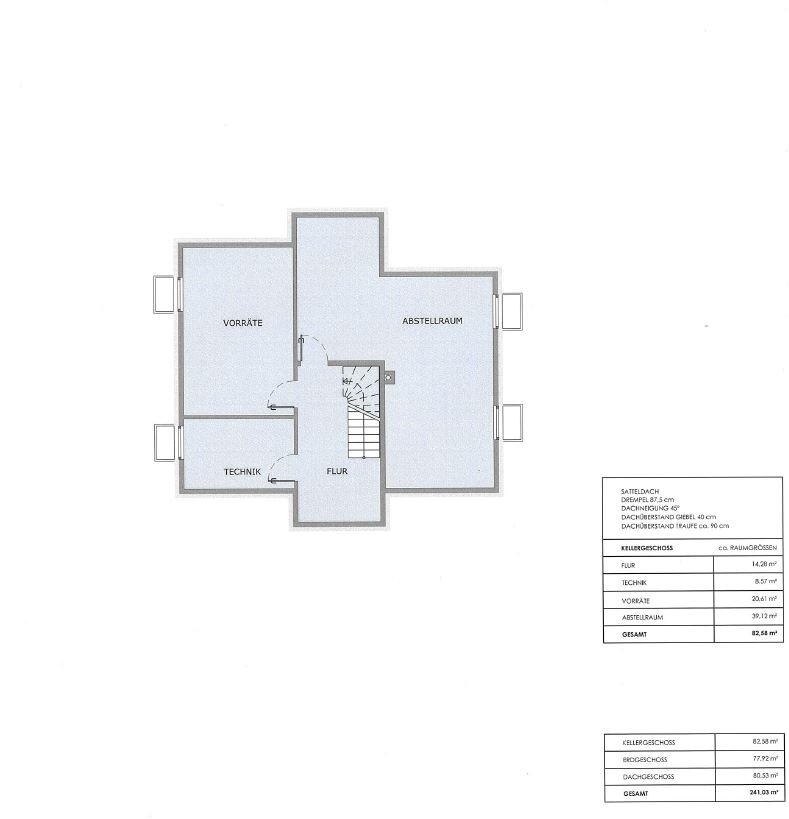

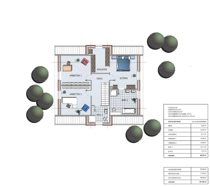

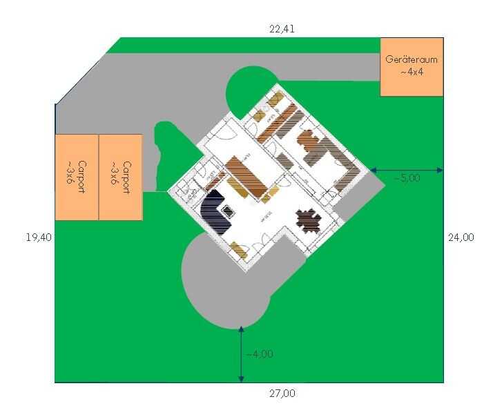

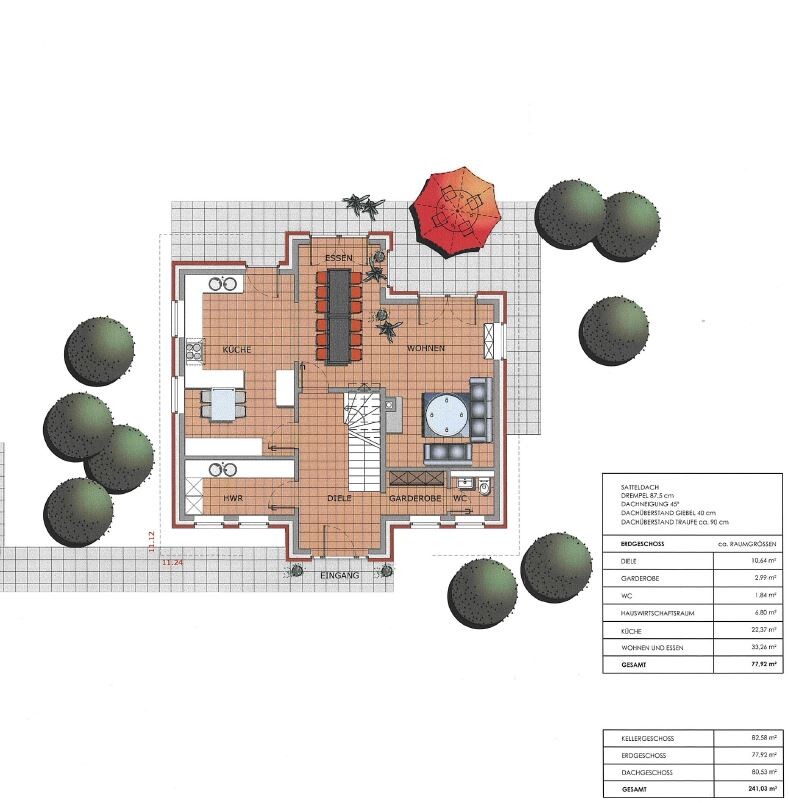

so, wir hatten jetzt das nächste Gespräch mit einem Bauunternehmer. Daraus sind die folgenden Grundrisse entstanden (die immer noch sehr unserem Vorschlag ähneln). Außenansicht bekommen wir erst am Dienstag. Weiterhin noch die Anordnung des Hauses auf unserem Grundstück.
Wir bauen mit Keller, in den auch die ganze Technik kommt. Hauswirtschaftsraum ist nur für Staubsauger und Kleinkram.
Drempel liegt bei 87,5m. Maße der Zimmer stehen in der Zeichnung.
Für den Flur im DG überlegen wir keine Decke einzuziehen, um dann über Dachfenster Licht in den Raum zu bekommen. Das stellen wir uns auch ganz schick vor.
Vielleicht könnt ihr jetzt mehr mit den Skizzen anfangen und noch ein paar Tipps geben.
Grundriss Dachgeschoss: Eltern, Ankleide, Arbeitsraum 1, Diele, Bad 1, Bad 2, Treppen, Bäume außen
Grundriss Erdgeschoss mit Küche, Wohnen/Essen, Diele, Garderobe, WC und Terrasse.
Kellergeschoss-Grundriss: Flur führt zu Vorräten, Technik und Abstellraum mit Treppe.
Lageplan: schräg liegender Hausgrundriss, zwei Carports links, Geräteraum rechts, grüne Flächen.

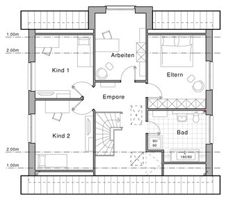

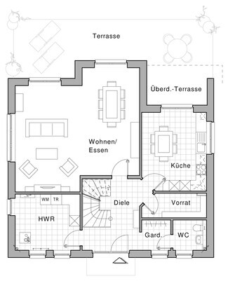

Die angehängten Grundrisse sind jetzt nicht so weit weg von dem, was Du Dir vorstellst. Die Grundrisse sind auch frei zu gängig im I-Net zu finden

Grundrissplan eines Hauses mit Terrasse, Wohn- und Essbereich, Küche und Flur.
Grundriss eines Hauses mit Eltern- und Kinderräumen, Bad, Arbeitsbereich und Treppen

Naja, so weit weg sind viele nicht... im grünen Parallel-Forum wird auch gerade so ein Grundriss besprochen.
Man holt sich als Bauwilliger Ideen aus dem Netz, malt etwas nach, der BU/defensive Architekt setzt es dann fast 1:1 wieder um. Raus kommt immer wieder DER ähnliche Entwurf heraus
Ich würde im Bad OG Wanne und Toilette weiter in den Raum ziehen, also den Kniestock weiter vorziehen.
Küche ist wie gehabt nicht ideal - zu viele Wege, dafür sperrt der Tisch darin den Weg zu den beiden Stühlen mit geschätzten 60 cm.
Außerdem teilen sich die Meinungen in a) Elternreich mit Ankleide und Bad und b) rücksichtvolles Aufstehen und Ausschlafen lassen, also Türen zur Ankleide und Bad ausserhalb des Schlafzimmers.
Die Erfahrung muss wohl jeder selber machen, wenn sich Aufsteh- und Schlafenszeiten ändern zB durch Kids
Die Position des Hauses auf dem Grundstück finde ich schön!
