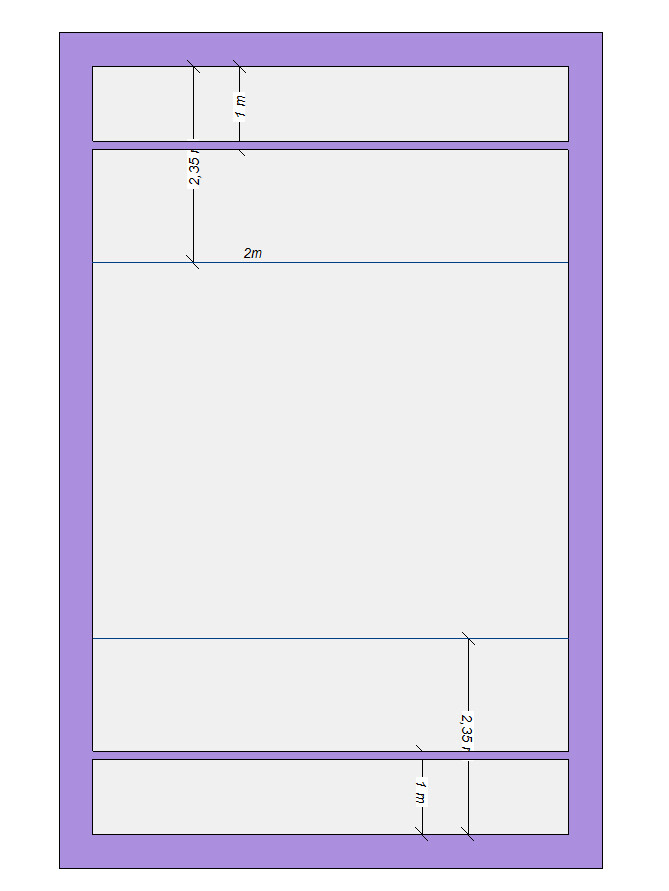

Tolentino 15.01.20 11:59
Es gibt endlich Antwort vom BT bzgl. Kalksandstein und DN:
24cm (Dicke der Pfetten) und 38°.
Damit ist der Technikraum im DG raus, oder?
Im Ankleidezimmer lebt und wohnt man ja nicht, das ist doch nie größer als jetzt im Entwurf, oder? Die kleine abgetrennte Arbeitsnische wäre mir wichtiger als eine Ecke im Schlafzimmer oder WZ. Ich hätte da auch mehr Platz als momentan 50 cm vorm Bett.
Es ist für euch schwer nachzuvollziehen, das merke ich, aber versucht mal anzunehmen, dass das für uns in jedem Bezug eine Steigerung der Fläche bedeutet. Wirklich jedes einzelne Zimmer/ jeder Wohnbereich ist größer, abgesehen vom nicht vorhandenen Keller. Und ihr habt natürlich recht, es sind noch nicht drei Kinder, aber die haben ja dann jeweils mehr Platz in ihren Zimmern, als jetzt der eine in seinem.
Was mir Sorgen macht, ist der zu kleine Wohnbereich unten. Da wäre Technik/Hauswirtschaftsraum im Dach wirklich nett gewesen, aber ist jetzt mit dem zu niedrigen Kalksandstein raus oder? (s.o.)
24cm (Dicke der Pfetten) und 38°.Yep, das ist heftig. Ohne Gauben sieht das dann so aus bei 1m Höhe abgekoffert:
Bei 38° Neigung koffert man eher bei 1,20m ab, da man mit der Schräge kaum was anfangen kann und sich ständig den Kopf einhaut. Planunten wäre demnach ohne Gaube kein Raum hinter der Treppe möglich, der Stehhöhe hat. Das ist bitter.
