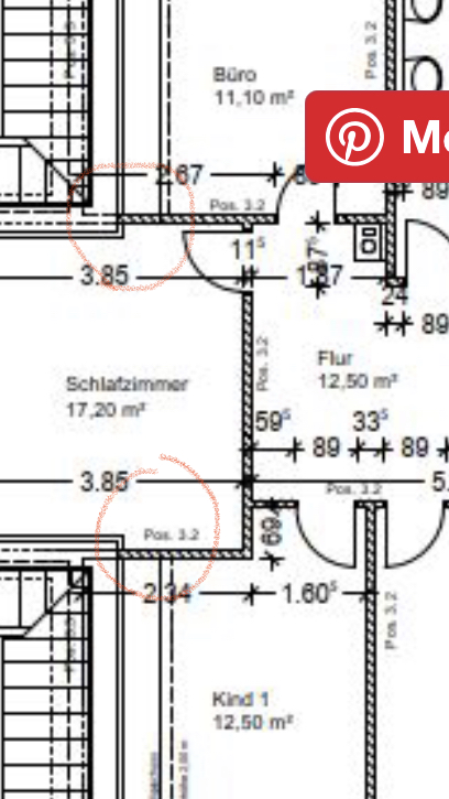

Hallo liebes Forum,
ich lese schon länger hier im Forum mit.
Uns würden eure Meinungen zu unserer Planung interessieren.

Grundriss eines Einfamilienhauses mit Wohnzimmer, Küche, Bad, Flur, Treppe, Carport.
Grundriss einer 83 m² Wohnung mit Büro, Schlafzimmer, 2 Kinderzimmern, Bad und Flur.
Schnitt durch zweigeschossiges Haus mit Dachstuhl, Treppen, Innenräumen, Maßlinien und Personen.
Zweistöckiges Haus mit Satteldach und Garage; Nord- und Ostansicht.
Zweigeschossiges Haus mit Satteldach; Süd- und Westansicht, Fenster, Türen, Anbau.
ypg 12.05.21 14:02
Netter Entwurf.
Funktioniert, das EG. Fein.
Ich würde im EG noch Garderobe für 4-5 Personen ordentlich einplanen Küche ist zu breit zum effektiven Arbeiten, also würde ich da etwas von abzwicken für bessere möblierung im Flur.
Bad, da hakt es mit der Dusche. Badewanne gehört hier besser ganz unter die Schräge (am Fenster) und Dusche neben die Tür.
Schlafzimmer funktioniert nicht: unbedingt mal schränke und Bett einzeichnen sowie die 2 Meter-Linien.
Auch eine Verschiebung der Tür, die sein sollte, um dahinter einen Schrank zu stellen ändert nichts an der Ecke mit nur einer Höhe von 2 Metern. Ich würde Büro und Schlafzimmer tauschen!
Preisfindung funktioniert gar nicht. Großes Haus, großer Preis!
Aufwändige Bauweise plus Küche plus Kamin kommt on top. Außenanlagen wie Carport mit AB kommt auch in top.

JPewete 12.05.21 14:22
Danke für das Feedback.
Bei der Küche muss ich mal gucken. Der Platz zwischen Wand und Kücheninsel wird sonst eventuell zu schmal.
Die Insel wird wohl noch etwas größer
Das mit der Garderobe ist ein guter Tipp. Könnten sonst auch ein Teil unter der Treppe oder im Gäsezimmer unterbringen.
Mit dem Bad oben bin ich auch nicht ganz glücklich.
So groß und doch so schwierig einzuteilen. Wir planen oben nur eine Badewanne mit Duschwand. Wird ja eher selten gleichzeitig geduscht und gebadet.
Das Schlafzimmer sollte eigentlich keine Schrägen haben. Bzw. nicht so einen niedrigen Drempel wie die anderen Räume im OG.
Aber die Tür könnte man trotzdem noch etwas verschieben.
Eventuell könnte man den Raum im Norden auch als Ankleide nutzen.
Außenanlagen, Carport, etc. sind nicht in der Preisschätzung enthalten.
