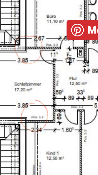

Dir steht es frei, eine Pseudoankleide im Sinne eines Platzhalters unter einer Treppe zu planen und die Klamotten im restlichen Haus zu verteilen.
JPewete schrieb:
Mit dem Bad oben bin ich auch nicht ganz glücklich.
So groß und doch so schwierig einzuteilen.
Es ist wohl nicht so groß, da die Qm-Angabe sich auf Bodenfläche und nicht auf reale Stehfläche bezieht.
JPewete schrieb:
Werde alles in Einzelvergaben machen. Und ein paar Dinge in Eigenleistung.
Aber erstmal den Grundriss optimieren.
Wie dem auch sei: bei 300000€ Budget fürs Haus und genannten Wünsche muss an der Qm-Fläche gedreht werden. MINDESTENS 50qm weniger, dann kommt das für den Norden hin.
Alles andere ist vergeudete Lebensmüh, hier zu diskutieren. Es geht ja nicht um 20-30000€... Zur Zeit ist es ein Luftschloss, und Details zu planen lohnt hier nicht, weil das Haus so nie gebaut wird mit dem Budget bzw. der Preisangabe.

JPewete schrieb:
Viel kleiner sollte es nicht werden. Das Bad oben soll auch für die Wäsche genutzt werden.
Hehe... wenn das Bad für Wäsche eingeplant werden soll, dann hätte die Info gut in den Eingangspost gepasst. Zumindest sollte man Waschmaschine und Trockner und Sammelstelle in das Bad einzeichnen.
JPewete schrieb:
Der Raum daneben als Mischung zwischen Abstellraum, Büro und eventuell ab und zu zum Wäsche trocknen. Bekommt auch Abluft.
Also: Abstellraum.
wie schon gesagt: Schlafzimmer funktioniert nicht in der Gaube... siehe mein Post und mein Rat zu den Höhenlinien.
Grundriss eines Apartments: Schlafzimmer 17,2 m², Büro 11,1 m², Kind 12,5 m², Flur 12,5 m².

JPewete schrieb:
Was genau meinst du hier?
Die Türen im OG liegen immer direkt an der Ecke bzw. befindet sich dahinter kein Raum, für Regale,. Schränke etc. Ich finde es besser, wenn hinter der Tür diese 60cm Platz sind und die Tür nicht so in die Ecke gequetscht ist. Bei der einen Kinderzimmertür ist noch ein eher unnötiger Rücksprung der Wand dazu.
Ich denke aber, dass Dein Grundriss sich eh noch verändert/verbessert für Dich, dazu ist das Forum ja da und wenn Du eine Wand oder sonstwas verschiebst kommt ja eh Bewegung in Alles.

JPewete schrieb:
Ja als gemauert mit Vorhangfassade Rot oder in Blaugrau.
Teuer, teuer, teuer. 🙄 Bei uns hätte allein das DG rund 5000 EUR mehr gekostet wegen der gemauerten Wand im Vergleich zu Holzrahmenbau mit gleicher Fassade. Und da reden wir von nur ca. 100 m². Das passt nicht zum rekordverdächtig niedrigen Budget.

Hallo, ich würde vielleicht bei einem Neubau schauen das Waschmaschine und Trockner nicht mit im Bad stehen sondern in einem extra Raum. LG
13.05.21 07:25
WA und Trockner raus aus dem Bad. Du planst 180 qm und keine Wohnung mit 90
