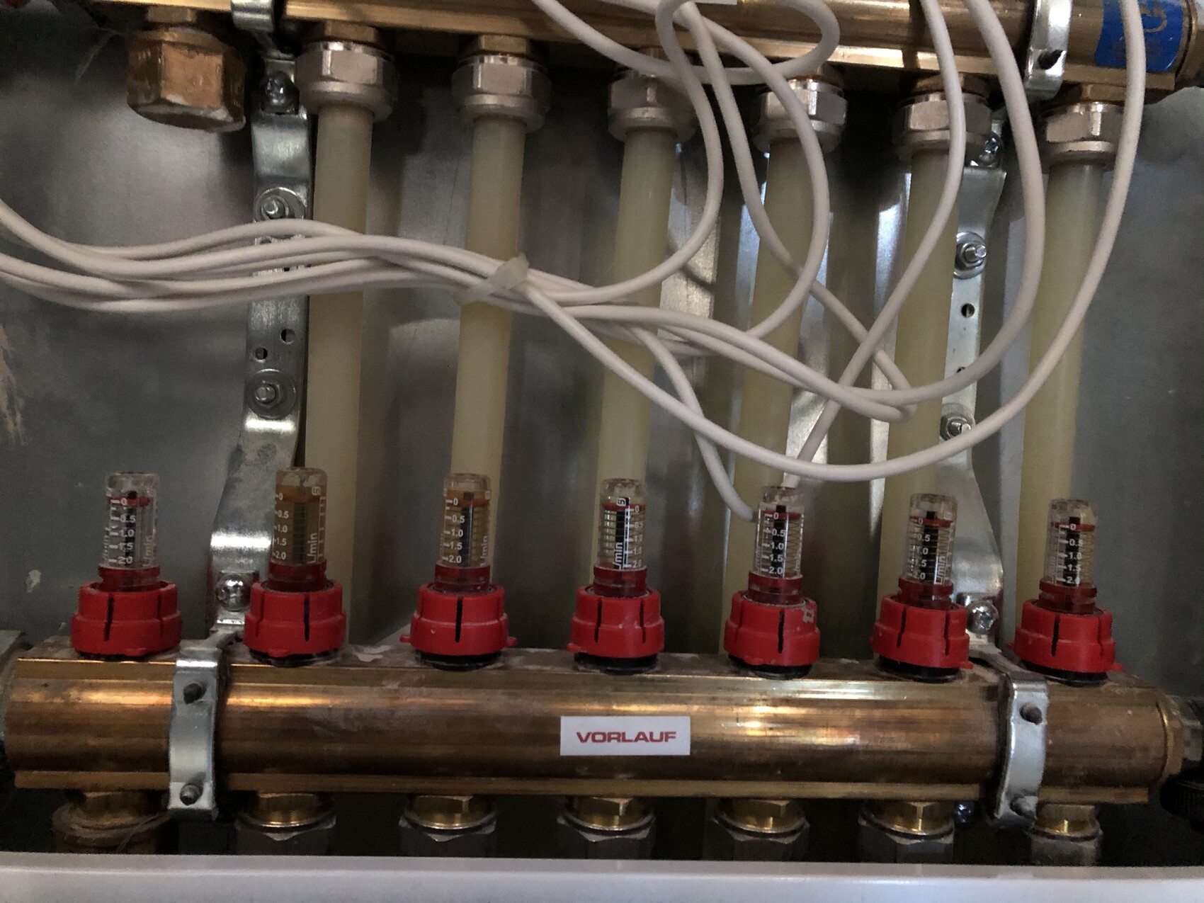

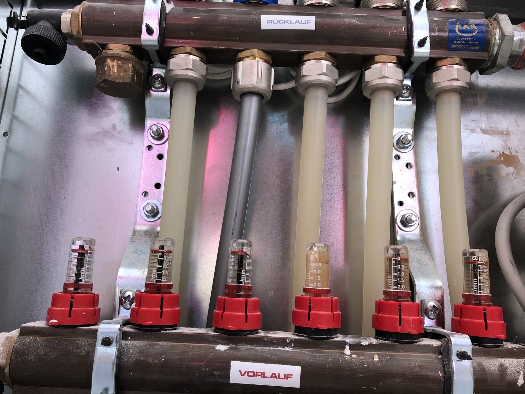

Ich habe endlich den Schlüssel für meine Verteiler gefunden...
für mich sieht es aus, als wären diese schon komplett offen?
Hier mal aus der Steuerung mein IST Zustand:
Vorlauf Zone 1+2
T. Einstellen „0“
T.kurve einstellen „0,6“ (habe ich jetzt auf 0,4 gestellt)
T.Komfort 21
T.reduziert 17
Warmwasser Soll 50
Warmwasser Speicher 54
Komfort 50
Reduziert 42
mehr Werte finde ich nicht, das Menü ist aber auch sehr seltsam aufgebaut.

Du musst Deine Durchflussregler dann fotografieren wenn die Wärmepumpe läuft.....so zeigen sie einfach nur "0" an.
Ansonsten schmeiss mal Deine Nachtabsenkung raus, das macht bei Wärmepumpe überhaupt keinen Sinn, bzw. spart Dir nichts.

Ah ok... also dieser rote Ring bewegt sich dann quasi runter und zeigt die Durchflussmenge an?
Nachtabsenkung sind die „Reduziert“ Werte bei Heizung und Warmwasser, richtig?
Ich habe mal den hydraulischen Abgleich gegoogelt, anscheinend wäre das nach Energieeinsparverordnung/VOB eh Pflicht und müsste vom Heizungsfachmänner gemacht werden?

Ja natürlich gehört das zu den Aufgaben des Heizungserstellers. Hier trennt sich aber die Spreu vom Weizen und eine grob eingestellte Anlage ist eher die Regel und nicht die Ausnahme.
