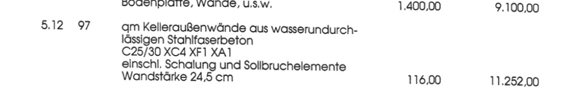

Außer nen guten Kellerbauer der sein Handwerk versteht?! Wir haben neben dem WU-Beton noch Metallfasern im Beton beigemischt gehabt, darauf hat unser Architekt bestanden
Außenwand aus wasserundurchlässigem Stahlfaserbeton, 24,5 cm stark, Schalung enthalten
