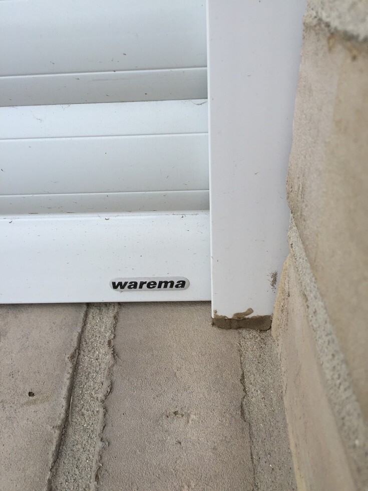

Nein, es geht hier um die Länge der schienen! dass die Lamellen nicht richtig schliessen ist ein anderes Problem! der rollladen fährt schon bis zum Fensterbrett runter.
es geht mir hier um die Länge der schiene, wo starke lichteinstrahlung durchkommt!
beim Nachbarn gehen die schienen bis auf 3mm ans Fensterbrett!
bei mir bis auf 2cm! also große lücken, wo das licht durchscheint!

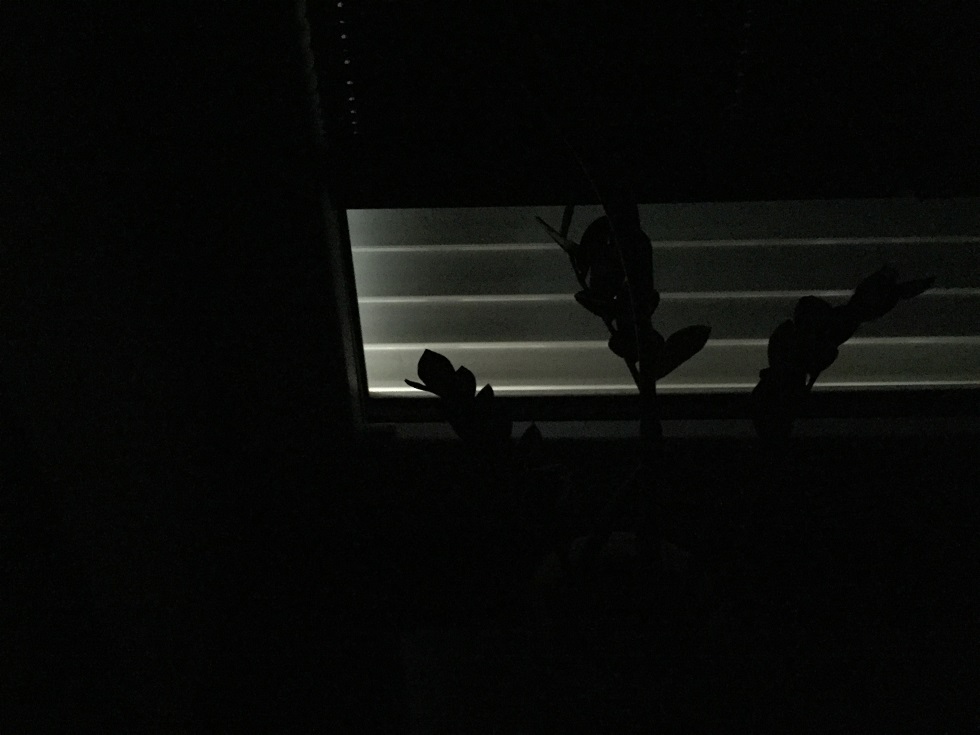

hier mal ein Bild von der Dunkelheit, wenn die rollläden runtergehen
obwohl die teile bis zum Klinker runterfahren, kommt da licht durch. es hält sich aber schon in grenzen. fahren die aber nicht bis ganz nach unten ran, kommt ziemlich viel licht rein. irgendwas ist da schiefgelaufen.

Guten Tag.
Der Panzer fährt schon ganz runter. Doch mein Problem mit dem Rollladenbauer sind die Aluminium-Laufschienen!
Diese gehen bei mir ja nur bis auf ca. 2cm runter (siehe Foto).
Beim Nachbarn gehen diese bis fast ans Fensterbrett runter (bis auf ca. 2mm).
Und durch diese Lücke kommt das meiste Licht durch!
Auch durch die Schlitze der Aluminium-Laufschienen zwischen Wand und Laufschiene!
In Summe ist es deshalb jetzt im Sommer ab 5Uhr früh sehr hell im Schlafzimmer!
Ich schlafe seit 6 Wochen mit einer Schlafbrille.
Das kann/darf doch nicht sein!
