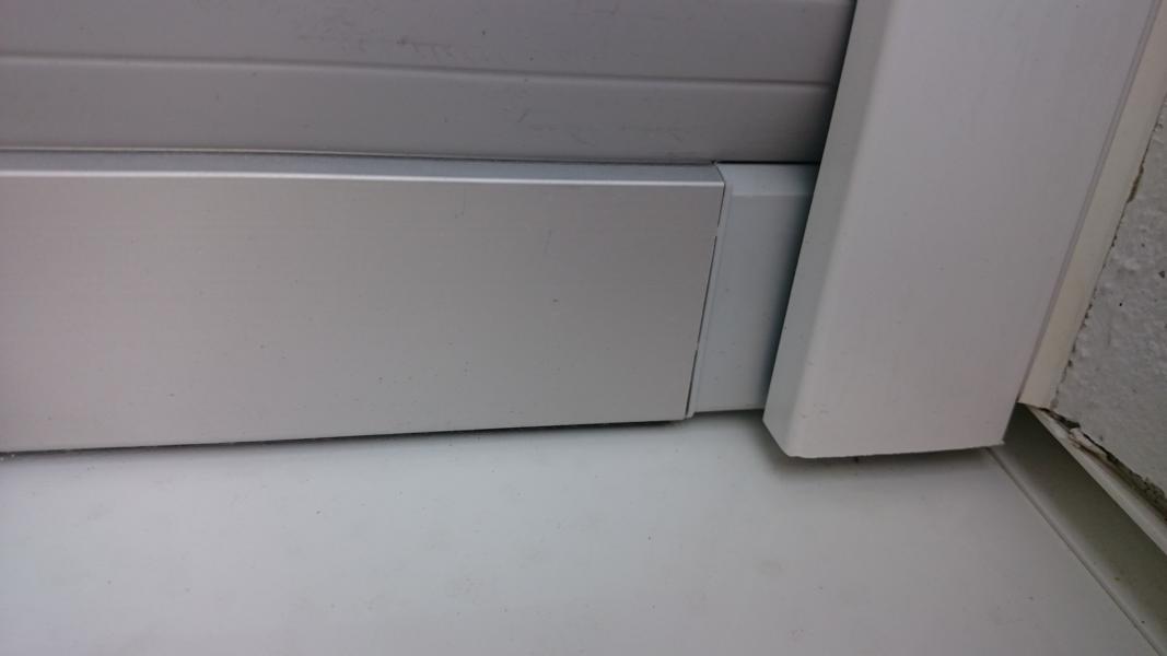

Anbei der Lichteinfall unterhalb der Laufschiene.
Bzgl. Lamelle. Es schliessen 2-3 in der Mitte des Rollladen! Der Rollladen läuft also bis nach unten!
Nahaufnahme eines Fensterrahmens mit Lichtschein durch Spalt und strukturierter Glasoberfläche

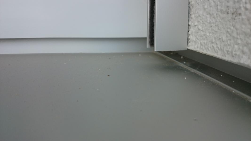

Anbei Foto von der Lamelle.
Horizontale Fensterjalousien im geschlossenen Zustand, Nahaufnahme
ypg 27.06.2016 11:46
Jetzt versteh ich: die Rollläden sind nicht vor dem Fenster, sondern an die äussere Kante der Fassade gebaut. Das wird dann wohl seine Richtigkeit haben?!
Allerdings ist das natürlich störend, wenn man Dunkelheit braucht
Legurit 27.06.2016 11:49
Hat der da was rausgesägt? Bei uns ist es auch kein 100% Abschluss, da die Rollläden auf eine Klinkerrollschicht gehen, aber das ist schon kurios.
Ich würde ggf. da eine "Gummilippe" ankleben, die dann abschließt und zur Not nachgibt (falls es noch mal etwas schief runtergeht).
