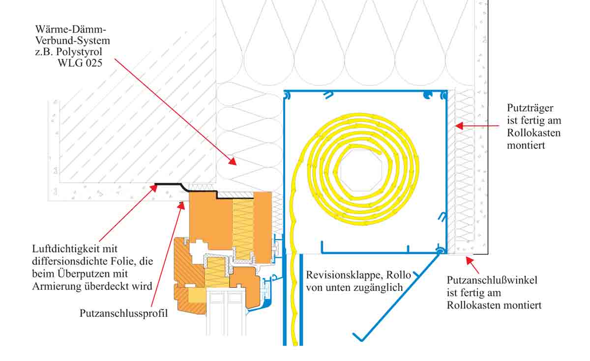

Aussenliegend ist logischerweise von aussen. Du meinst Aufsatz. Da steht ein Kasten von der Wand ab.
OK. Bei raumhohen Fenstern habe ich eben des Öfteren beobachten können, dass solche Aufsatzkästen angebracht wurden (unser Architekt nannte das Außenliegend).
Unsere werden zwar von außen her zugänglich sein, aber eben nicht auf der Außenhaut aufliegend. Und sie "verschwinden" optisch in der abgehängten Decke.

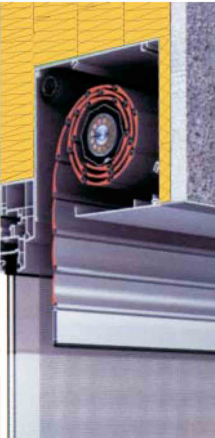

Bin ich Dir noch schuldig; so wurden bei den BV die Rolllos verbaut
Freundliche Grüße
Querschnitt WDVS mit Dämmplatten, Putzträger, Revisionsklappe und Rollokastenmontage.
