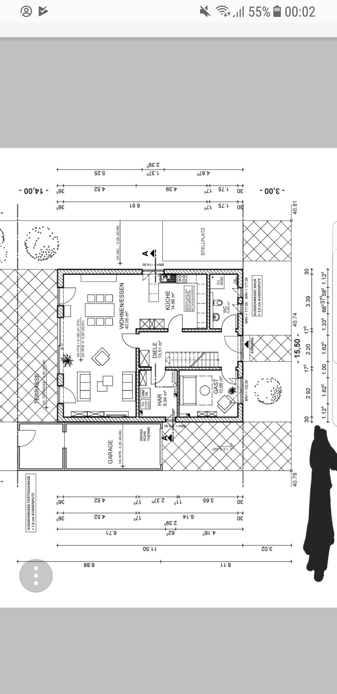

Mal ne doofe Frage, wie können die Fenster eine lichte Höhe von 335cm haben wenn der Raum nur eine lichte Höhe von 260cm bekommt? Versteh ich grad nicht.....
Der Wohnbereich hat eine insgesamt recht breite Fensterfront Richtung Süden, diese Fenstertüren haben alle eine lichte Höhe von 335 cm (2 Fenstertüren mit jeweils 112 cm Breite, sowie eine Hebeschiebetür mit 350 cm Breite). Ich hoffe ihr könnt euch so ein etwas besseres Bild von den Räumen machen.
Als lichte Raumhöhe haben wir momentan 260 cm geplant, der Architekt meinte, dass es ggf. auch 259 cm werden könnten.
Fenster Höhe von 335, Raum 260?
Zeig mal den Entwurf des Raumes mit Fenster und co, bitte.
