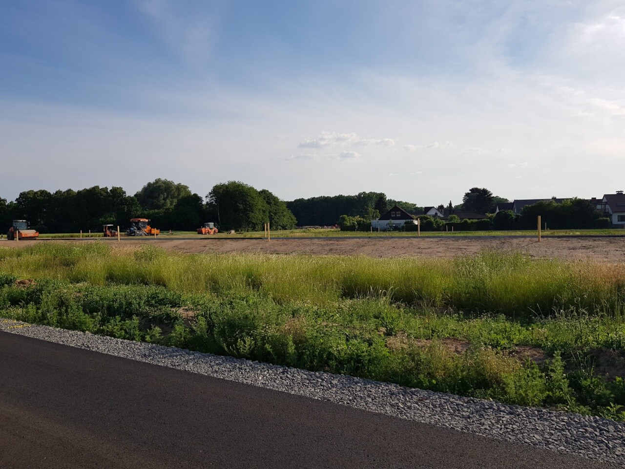

Danke für deine Einschätzung. Es wird also darauf hinauslaufen, dass entweder die OK Bodenplatte über der OK Straße liegt und man relativ viel aufschütten muss, oder einen "halb eingegrabenen" Keller als günstigere Alternative. Wenn der Keller die günstigere Wahl darstellt, dann werden wir vermutlich dazu tendieren.
Ich habe mal ein Foto vom aktuellen Baugebiet geschickt, wo man das Gefälle erkennt.

Was sagen denn die Verkäufer zu den Höhen?
Mir sieht es nach einer Baustrasse aus, da kann gut und gern noch weiteres Pflaster darauf und diese erhöhen. Die Höhenangaben sollten aber dem Verkäufer bekannt sein... es sieht ja so aus, als wenn jedes Grundstück vor diesem Problem steht.

Die fertige Straße ist sicher noch etwas höher als die Baustraße.
Aber alles um 1m rum ist ja noch nichts besonderes. Bodenplatte mit Dämmung und Schotterbett kompensiert das problemlos. Mehrkosten hast du ggf. durch das Verfüllen drum herum, aber im Neubaugebiet sollte es nicht schwer sein, überschüssiges Material zu finden.
Würde da jetzt nicht die Kostenpanik schieben.

Wir haben das erst gestern gesehen und den Verkäufer noch nicht gefragt. Warten noch ab, bis es nächste Woche los gehen soll. Wir haben bisher nur Vorabgespräche mit GUs etc. und stecken grob den Kostenrahmen ab. Wenn sich jetzt z.B. ein Keller anbietet, dann wäre das gut zu wissen. Weil bisher haben wir den Keller ausgeschlossen und das ändert ja doch vieles.
Wenn ich das jetzt aber richtig verstehe, sollten sich die Mehrkosten im Rahmen halten. Es würden nur die Kosten für das Auffüllen neben der Bodenplatte kommen und hier könnte man ggf. die Erde von anderen nehmen, die z.B. einen Keller ausheben.
Was schätzt ihr würde das ansonsten kosten? 5k, 10k, 15k?
