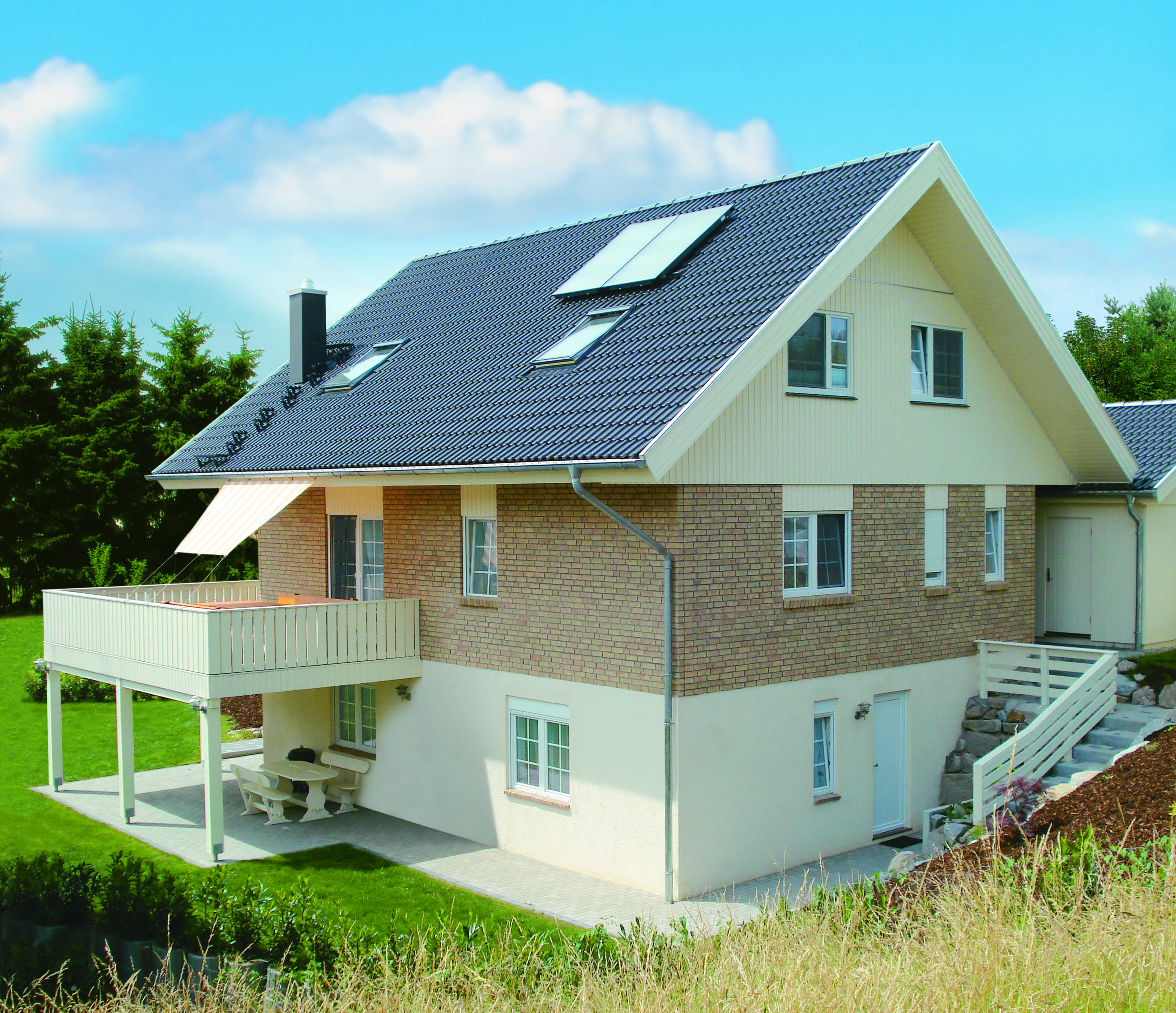

Die allseits beliebten Richtwerte, ob nun 1.200 EUR/qm, 1500 EUR/qm oder 2000 EUR/qm beziehen sich auf die oberirdische Wohnfläche inkl. Bodenplatte. Es gibt quasi kaum jemanden, der einen echten Wohnkeller baut, d.h. 2,50m lichte Raumhöhe nach noch mal sicher 20cm Fußbodenaufbau, Fußbodenheizung, richtige Fenster wie im EG/OG, Lüftung, gleiche Anzahl Steckdosen wie eines der oberirdischen Geschosse und so weiter. Viele bauen einen gedämmten, evtl. sogar beheizten Keller, aber ohne Raumhöhe und entsprechende Fenster ist das für mich noch kein Wohnkeller. Deswegen sagen ja auch manche, sie haben ein paar Räume zum Wohnkeller ausgebaut. Das liegt dann daran, dass das Kellergeschoss im Hang an einer Seite frei liegt. Sowas hier ist ein Wohnkeller, zumindest ein paar Zimmer auf der einen Seite:

Schätzchen, ich habe Lüftung im Keller, ebenso wie Fußbodenheizung, echte Fenster, LAN, TV, Steckdosen, Innenputz und Badezimmer.
Und ich meine mit den knappen 2,40m schon lichte Höhe. Und man braucht keine 20cm Fußbodenaufbau, Du Experte .
Mir das ist auch ziemlich wumpe, ob Du meinen Keller nun als Loch oder eben Wohnraum titulierst - er ist nun mal da und hat keine 80 Scheine gekostet. Was genau, kann ich Dir aber auch nicht sagen...
Dein Beispiel ist für mich eben kein Keller mehr...
