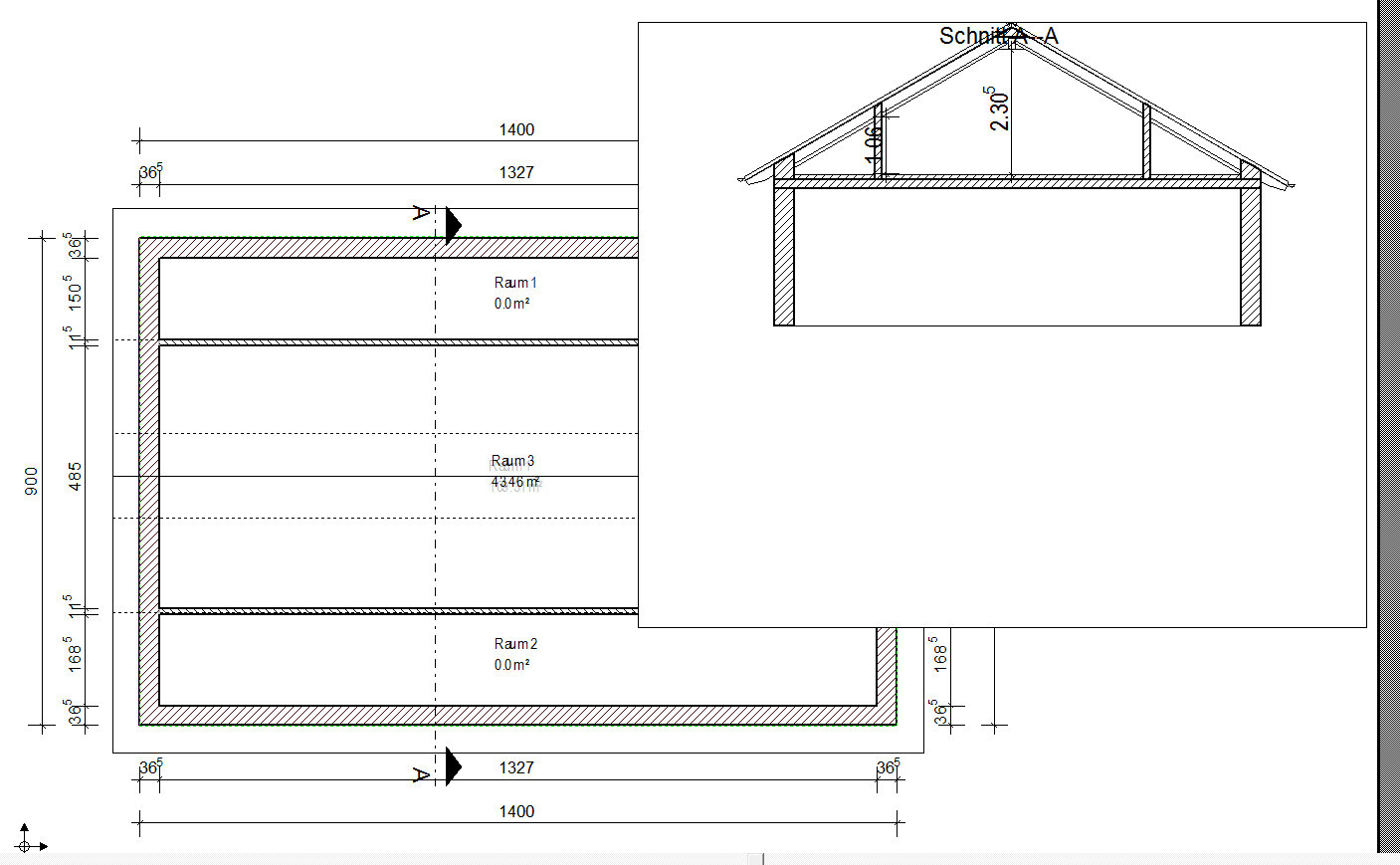

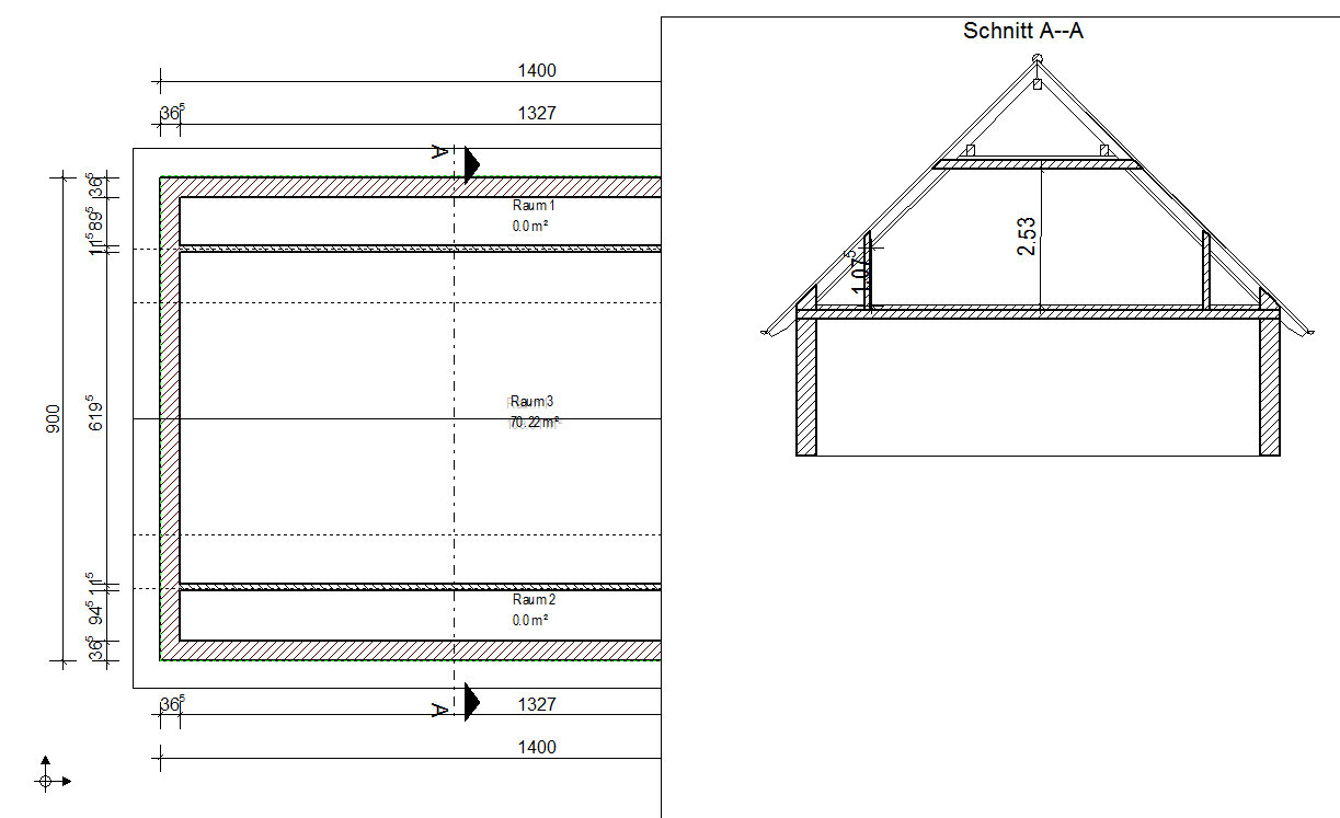

Was Yvonne meint, ist, dass sowieso durch das Satteldach gut nutzbarer Raum im OG entsteht. Selbst bei 30° Dachneigung und Kniestock 0 cm:
Grundriss eines Gebäudes mit drei Räumen, Maßlinien, Außenwand und Schnitt A
bis zu über 70 qm bei 45° und 0 cm entsteht sogar noch ein Mini-Spitzboden.
Zweites Bild: Linker Grundriss mit drei Räumen (Raum1–Raum3) und rechter Dachstuhl-Schnitt.
Wobei ich denke, dass du mit den 30° bei einer L-Variante nicht hinkommst, weil dann der Anschluss des L nicht passen wird.

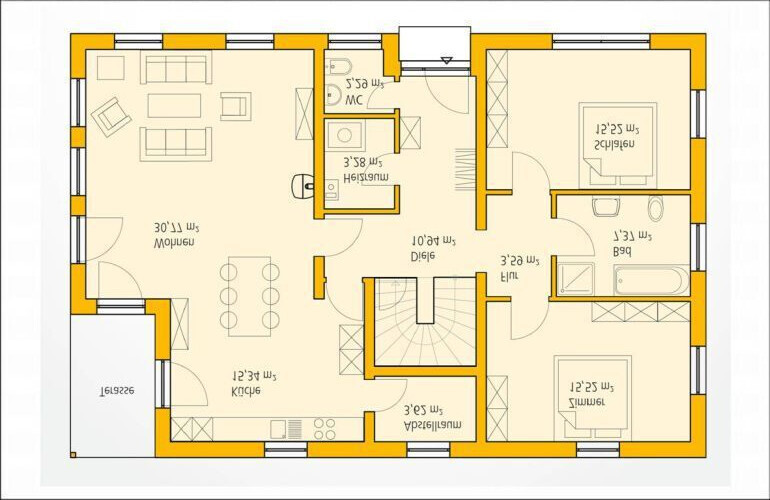

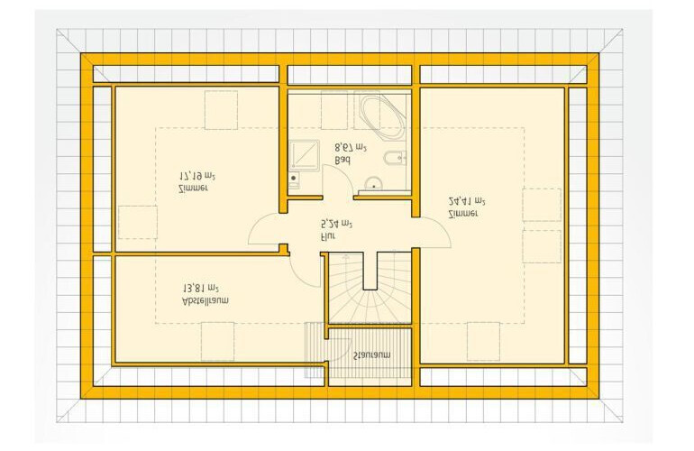

Der von mir gezeigte Ytong-Grundriss ist ja auch als Variante mit Treppe erhältlich. Hier wieder für dein Grundstück gespiegelt, die Dachdarstellung ist da mit hohem Walmdach.
Grundriss eines Hauses mit Wohnzimmer, Küche, Essbereich, Schlafzimmern und Bad.
Grundriss eines Dachgeschosses mit zentraler Treppe, Bad, mehreren Räumen und oranger Umrandung.
Denkbar wäre also, im EG aktuell nur das 1 Kinderzimmer und auf jeden Fall die Treppe und Vorrichtung für ein kleines Bad oben. Dann kann man dort oben erst mal nur ein paar Wände einziehen und alles als gut erreichbaren Stauraum nutzen. @Nordlys hat seinen Dachbereich für die Stauraumnutzung auch mit einer Treppe erreichbar gemacht.
Wenn dann doch zweites Kind, dann können die Kinder nach oben. Unten entsteht dann ein Gästezimmer/Büro. Wenn die Kinder dann irgendwann ausziehen, können die Eltern sich z. B. 2 Schlafzimmer unten einrichten oder eines als großzügigen Ankleidebereich gestalten. Und oben hat man immer Platz für den Besuch von Kindern, Enkelkindern usw. Und hat eben Stauraum.

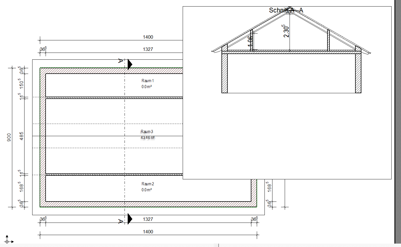

36642
36643
36640
36641
Sehr nobel, das sogar grafisch aufzuzeigen. Danke dafür!
Wir werden den Dachboden aktiv als als Lagerraum (und wohl als womögliche "Eventualitäsreserven") vorsehen, da wir auf Garage und Keller verzichten und "nur" mit 120QM planen. Aktualisierter Entwurf vom Planer folgt.
