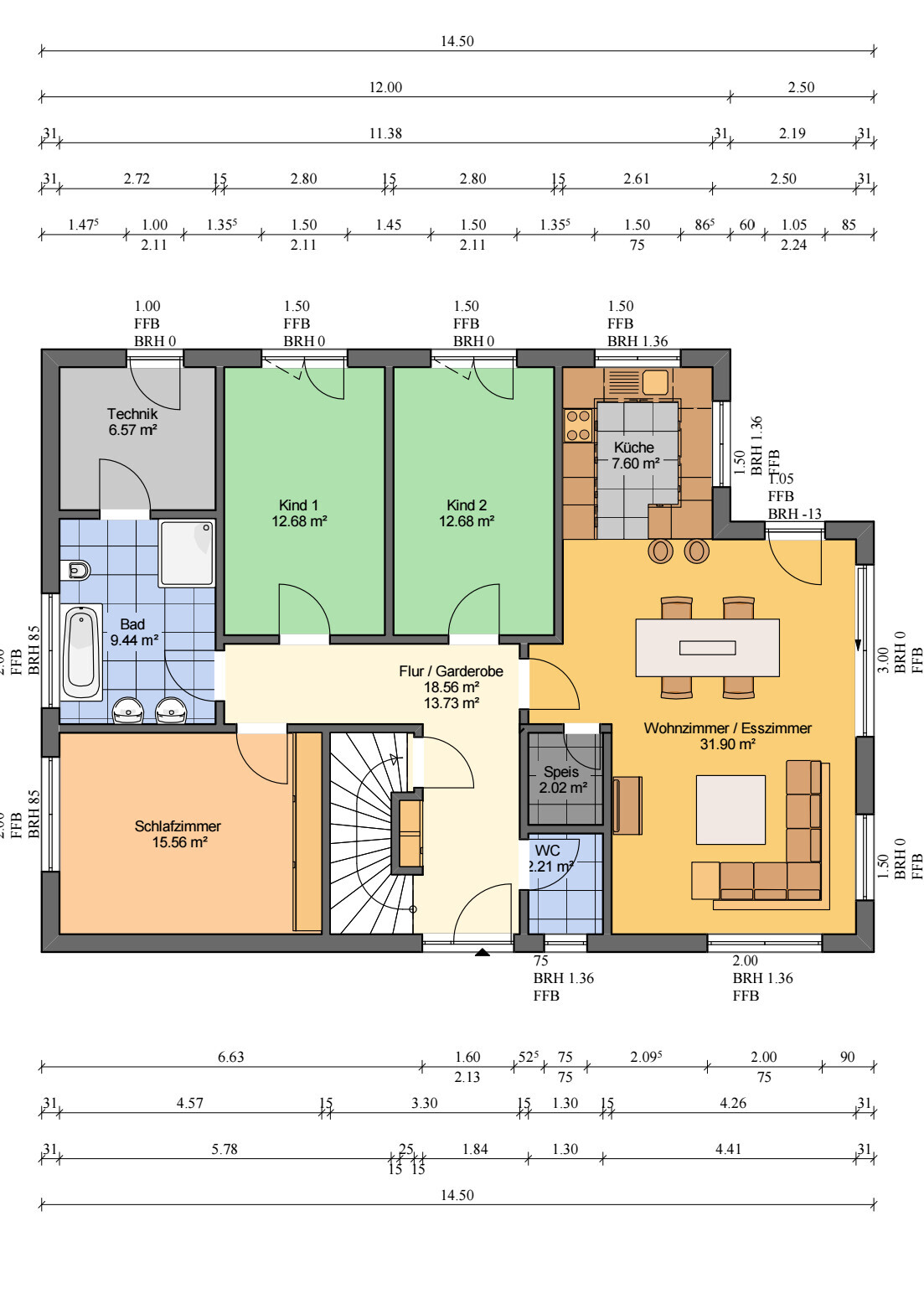

31.08.19 10:20
Hier mal der Grundriss fürs EG. Es wird kein L Bungalow mehr.
Gibt's Meinungen dazu?
DG ist noch nicht ganz klar. Vermutlich nur ein Lager-, ein Gäste- und ein großer Hobbyraum.
Grundriss eines Hauses Wohnzimmer, Küche, Flur, Schlafzimmer, 2 Kinderzimmer, Bad, Technik, Speis, WC
hanse987
31.08.19 12:01
Technikraum mit nur 6,5m² und zwei Türen wird spannend. Schlafzimmer Brüstungshöhe 85, da darf das Bett kein höheres kopfteil haben. In die Küche darf nur einer?
allstar83
31.08.19 12:14
hanse987 schrieb:
Technikraum mit nur 6,5m² und zwei Türen wird spannend. Schlafzimmer Brüstungshöhe 85, da darf das Bett kein höheres Kopfteil haben. In die Küche darf nur einer?
Im Technikraum ist Fernwärme an der Wand, Pufferspeicher, Waschmaschine und Trockner als Turm, Elektrokasten + evtl. Kontrollierte-Wohnraumlüftung - dachte das sollte reichen? Außer Wäsche bringen und holen will ich mich da nicht aufhalten. Aber vielleicht nochmals genau abmessen...
Im Schlafzimmer steht das Bett in Richtung Wand ohne Fenster.
Küche könnte bissl größer sein. In einem anderen Entwurf war sie mal knapp 10qm seh ich grade.
