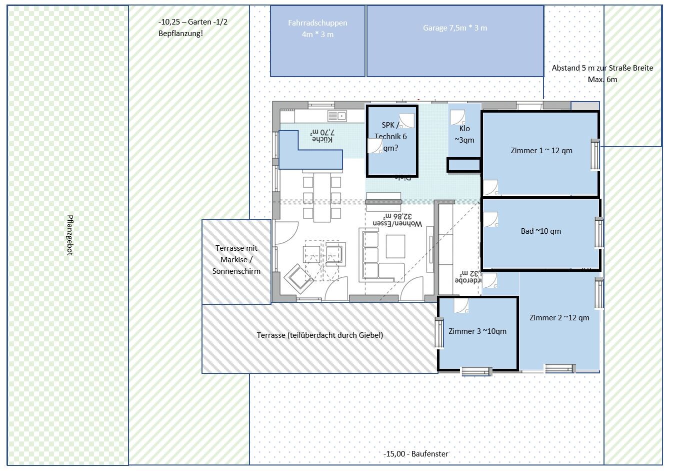

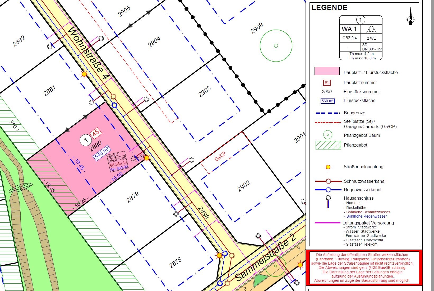

wir planen gerade einen L-Bungalow mit nachfolgenden Daten.
-->Super wären hier ein paar kritische Meinungen zum aktuellen (eigenen) Entwurf (Bild 1).

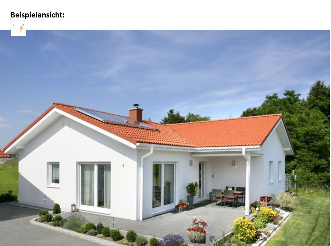

Dieser ist auf Grundlage des Town & Country Perfect 111 Bungalows (siehe Bild 2)
Durch die vorgegebene Gradzahl und die Dachform würde sich wohl eine Bühne ergeben - hier kann ich leider auch noch nicht einschätzen, was man damit machen soll.
Vielen Dank!
Größe des Grundstücks: 540 qm
Gewünschte Wohnfläche: 120qm
Hang: keiner
Geschossigkeit: L-Bungalow
Fernwärme
Fußbodenheizung
Technikraum und Speisekammer in einem - von beiden Seiten begehbar
Dachform: Satteldach (Pflicht) 30-45 Grad
Giebelstellung des Hauptgiebels ist leider vorgegeben (lange Seite, siehe Bauplan, Bild 3)

Muc1985
20.07.19 09:37
Puh Küche könnte knapp bzw. sehr eng werden. Technikraum dient doch dann zugleich als Hauswirtschaftsraum oder wo soll z.b. Waschmaschine / Trockner hin? Mit zwei Türen somit fast keinerlei Stellfläche.
Gibt glaube ich noch ganz viel Handlungsbedarf aber da gibt es die Profis hier!
Danke
Trockner steht momentan auch auf der Waschmaschine. Das wäre weniger tragisch. Von Küche würde die Türe ggf.. auch nach innen aufgehen oder ggf.. ne Schiebetür.
20.07.19 09:54
Ohne Maßangaben und etwas Beispielmöblierung ist da schlecht zu beurteilen, stimme aber @Muc1985 zu.
Der Hauswirtschaftsraum ... durch die beiden Türen wird da gerade die Technik passen. Für sonstiges ist da wenig Platz.

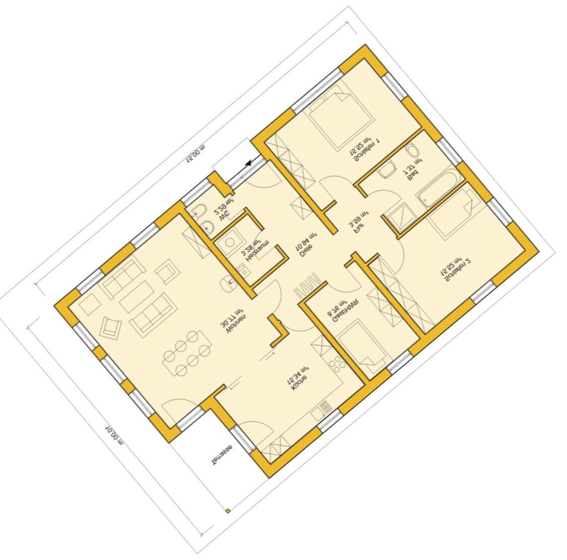

Basis ist ja wohl eher Danwood Perfect 111 und nicht Town & Country.
Es gibt von Ytong (117 K) einen Beispielgrundriss .. den ich hier mal entsprechend eures Grundstück gedreht einstelle.
Grundriss eines Apartments mit Wohnzimmer, Küche, Bad, Flur und Schlafzimmer; gelb markierte Wände.
Hier müßte man Waschmaschine vermutlich ins Bad mit stellen. Es passt mit 15 m gerade in Baufenster. Man könnte es vielleicht etwas breiter ziehen. Es gibt den Plan auch noch in der Variante Statt Gast/Büro ein innenliegendes Treppenhaus mit kleiner Speisekammer dahinter. Da könnte man dann im Dachgeschoss noch ein Kinderzimmer und ein Gast/Büro-Zimmer unterbringen. Mit Änderungen könnte man Wohnen/Essen/Kochen auch ganz offen gestalten. Oder aus aktuell Essen/Wohnen lieber Essen/Kochen machen und aus Küche einen abtrennbaren Sofa/TV-Rückzugbereich.
20.07.19 10:28
Möbeliert den Grundriss im Maßstab durch
Haustechnik funktioniert nicht für Speis, Abstell, Haustechnik und Wäsche
Würde mit Innentreppe planen und das DG mitnutzen
Da 9qm Zimmer ist Kinderzimmerreserve? Sonst evtl. Gast/Büro?
Vielen Dank dafür!
Danwood genau - sry - kein Town & Country.
