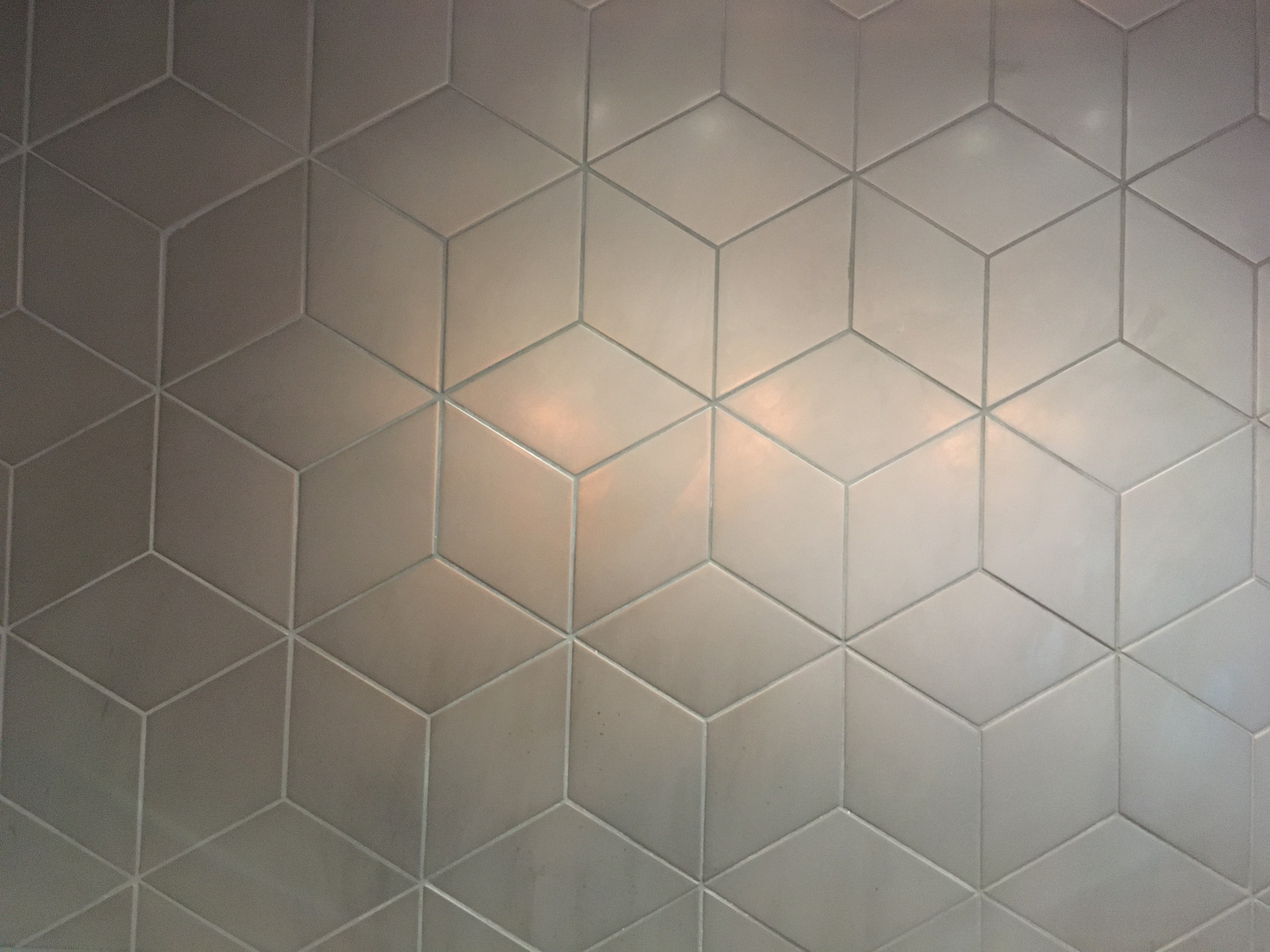

Waren wir so altmodisch? Fliesen scheint gar nicht mehr in den Überlegungen stattzufinden oder?
Wir haben uns damals beim Bau großformatige Fliesen 60x120 oder so ähnlich anbringen lassen.
Der Fliesenleger hat zwar geflucht, weil schweineschwer, aber er hat sie uns selber empfohlen.
Bertram100
Fliesen finde ich am allerschönsten. Und auch gar nicht so teuer. Mit Fliesen kann man wirklich jeden Eindruck erwecken den man nur will. Ich habe matt schwarze Fliesen und da hat noch nie jemand gesagt: ui, Fliesen sind doch aus der Mode, was hast'n da gemacht? :D
Hellgraue Wandfliesen mit hexagonalem Muster und hellen Fugenlinien.
