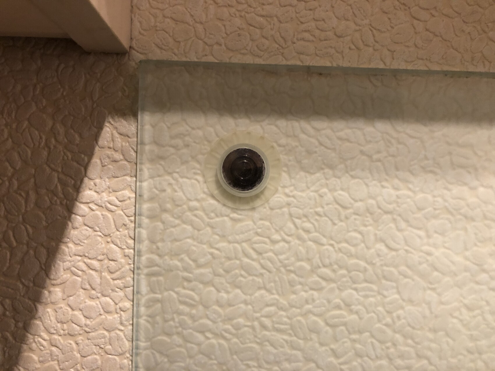

Bei uns haben wir Holz 40 cm hoch, dass gleiche wie bei den Fronten, irgendwann werde ich vielleicht auf Glass wechseln, aber diese 6 Meter kosten dann in ESG mit Löcher für Steckdosen um die 800 Euro. Glaube das wird es mir nicht wert sein.

@driver55 .. für durchsichtiges Glas durchaus wie bei dir. Undurchsichtiges Glas, weil farbig gestaltet kann durchaus mit ein paar Silikonpunkte angebracht werden.
