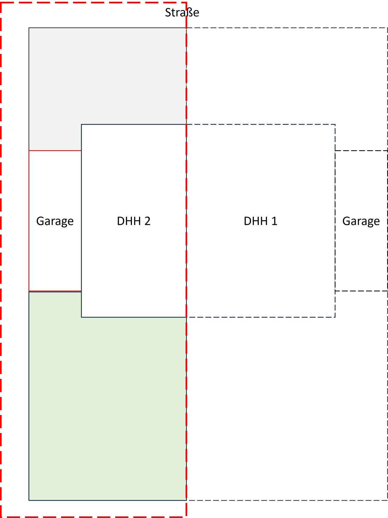

Wir haben ein interessantes Baugrundstück mit folgenden Eckdaten im Auge:
  • Großraum München
  • Grundstück 252 qm (9m x 28m)
  • max. Grundfläche: Haus 6m x 11m + Garage 3m x 8m
  • Geschossflächenzahl 0,8
  • Grundflächenzahl 0,6
  • Zwei Vollgeschosse
  • Satteldach 35°
  • Traufhöhe 6,50m
  • Erschlossen (Fernwärme verfügbar) und sofort bebaubar
  • Aktuell ebenerdige grüne Wiese in bestehendem Wohngebiet
Um unsere Wünsche als auch die Finanzierung sicherzustellen sind wir für Tipps hier im Forum bzw. Empfehlungen für Ansprechpartner sehr interessiert.
Unser Wunsch
  • Massivhaus
  • Ca.135-145 qm Wohnfläche
  • Keller, EG, OG, ausgebautes Dachgeschoss + Einzelgarage
  • Bäder: EG, Gäste-WC, OG Badezimmer mit Wanne, DG Duschbad
  • Ausstattungsniveau: Mittel
  • Keine Eigenleistung
  • Ein Ansprechpartner für Bauvorhaben „Schlüsselfertig“
  • Umsetzung/ Start Quartal 3 im Jahr 2024
Offen:
  • Heizung: Wärmepumpe vs. Fernwärme?
  • Photovoltaikanlage (+ Speicher)?
  • Giebel Fenster im DG zum Garten
Da die Bebauung und Zeitplan des Nachbargrundstück noch nicht feststehen, gehen wir davon aus, dass die beiden Doppelhaushälften getrennt voneinander gebaut werden.
Unsere Fragen:
  • Grobe Kostenschätzung für Bauvorhaben inkl. Nebenkosten (Erschließung, Garten etc.)
  • Empfehlung für Ansprechpartner ggf. Architekten, um das Vorhaben konkreter durch zu sprechen
Grundrissplan einer Doppelhaushälfte mit zwei Häusern, Garage und Terrasse
Mit ein wenig Puffer gerechnet rd. T€ 600 all in ohne Keller.

Euer Vorhaben wirft so viele Fragen auf.
Baut der Nachbar auch mit Keller? Falls nicht, müsst Ihr die Baugrubensicherung mit einplanen und einfinanzieren.
Wie stark müssen die beiden Hälften angeglichen werden? Wie stehen die Giebel zu einander? Muss die Garage an der Stelel stehen? Bei solchen Maßen ist ein seitlicher Eingang oftmals praktischer, als vor Vorne das Haus zu betreten. dann müsste man immer durch die Garage gehen.
Die Satteldachneigung längs oder quer? 35 ° Neigung bei 11 m Länge ist extrem hoch, bei 6 m Breite bleibt im DG nicht mehr viel Höhe für eine Treppe und ein Duschbad und ein Zimmer mit einer Nutzung als Schlaf- oder Kinderzimmer.
Wie viel Kinder werden dort wohnen?
Ich habe überhaupt Probleme, mir vorzustellen, wie Ihr das Raumprogramm unterbringen wollt. Ihr verliert von den 5,5 Breite auf jeder Etage 1 m für die Treppe und müsst dann noch einen Antritt und kleinen Flur abzwacken. Im EG könnte man noch open Plan als Konzept versuchen, aber im 1. OG hat man dan bestenfalls zwei 4 x 4 m große Zimmer, von denen eines das Bad sein soll. Ich kenne solche schmalen Häuser als Reihenhäuser aus dem letzten Jahrhundert und die Wohnqualität ist schon eher eingeschränkt, wenn man nicht streng minimalistisch lebt. Man rennt sich einen Wolf, da der Keller oftmals die einzige Stauraumfläche ist.

Meine Cousine hat auch so eine ähnlich dimensionierte Doppelhaushälfte in Köln (6,0mx11,50m). Es ist natürlich alles knapp und recht eng, die Treppe relativ steil. Das Haus steht in einem Neubaugebiet mit ca. 100 mehr oder weniger baugleichen Doppelhäusern. Es scheint also schon zu funktionieren, in so einem Haus zu leben.
Sie haben
im UG: 3 Kellerräume
im EG: Küche, Wohn-/Esszimmer, WC, Flur
im 1. OG: Schlafzimmer, Bad, Kinderzimmer
im DG: Arbeitszimmer, Kinderzimmer, WC
