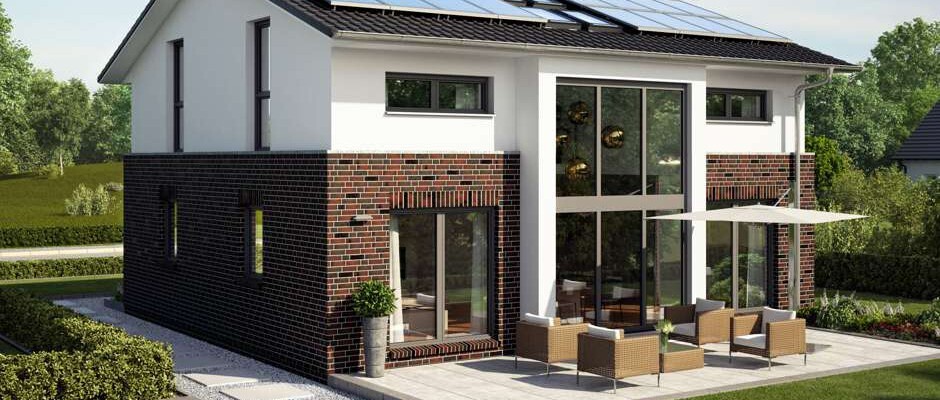

Hallo Ihr drei!
Vielen Dank für Eure Rückmeldung. Ich habe gestern die PDF genommen und bin sie mal durchgegangen, Kommentare hinzugefügt und Eure Anmerkungen dabei berücksichtigt etc.
@Bauexperte
Der Wandaufbau ist schon zweischalig, nur ab 4 Metern Höhe wird der Klinker außen abgelöst durch den Porenbeton mit Putz.
Quasi als "Wechselfassade" oder wie man das nennen soll.
Z.B. so wie im Anhang.
Gibt es sowas wie eine Musterbaubeschreibung? Oder mal eine von einem Anbieter, die Ihr schon einmal für gut befunden habt?
Viele Grüße
Modernes zweigeschossiges Haus mit großer Glasfront, Terrasse und Lounge-Mobiliar.
Bauexperte
@Bauexperte
Ja, Wechselfassade ist richtig. Nur geht das nicht aus der BB hervor und deshalb könnte der Anbieter Dir - vertragskonform - oberhalb 4.00 m eine schlichte 17.5er Fassade mit Außenputz verbauen ;)
