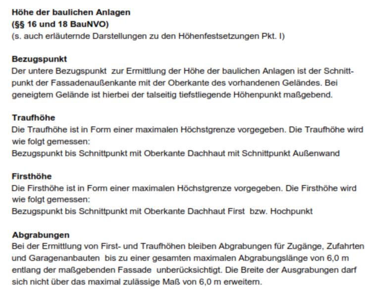

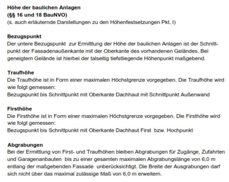

Der Bebauungsplan sieht ein Satteldach 30-45 Grad mit einer Traufhöhe von 7 bzw. Firsthöhe von 11m vor, leider gemessen ab dem tiefsten Gebäudepunkt (sprich der Keller zählt mit).
Das habe ich so noch nie gelesen, erzähle mal (Vorsicht, ohne Link !), wo der Bebauungsplan zu finden ist ("Kleinkrotzenburg Nr. 123 Am Blocksberg").

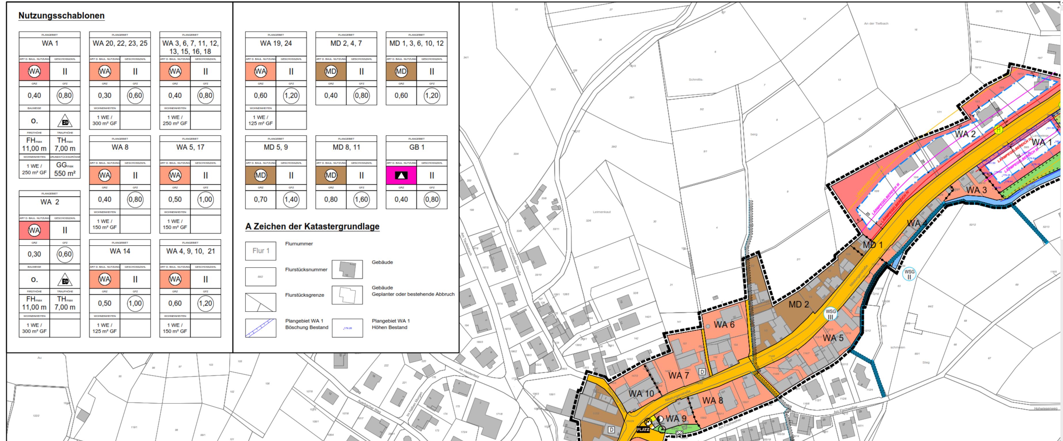

Hallo 11ant, ich hänge hier jetzt mal Screenshots des Bebauungsplan an. Die rechtskräftigen Bebauungspläne der Gemeinde Lautertal finden Sie im Bürger GIS des Kreises Bergstraße. Adresse ist die Nibelungenstrasse 133 in Elmshausen.

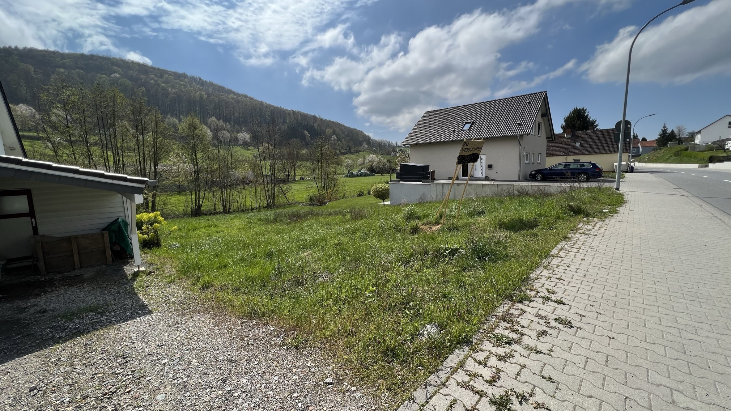

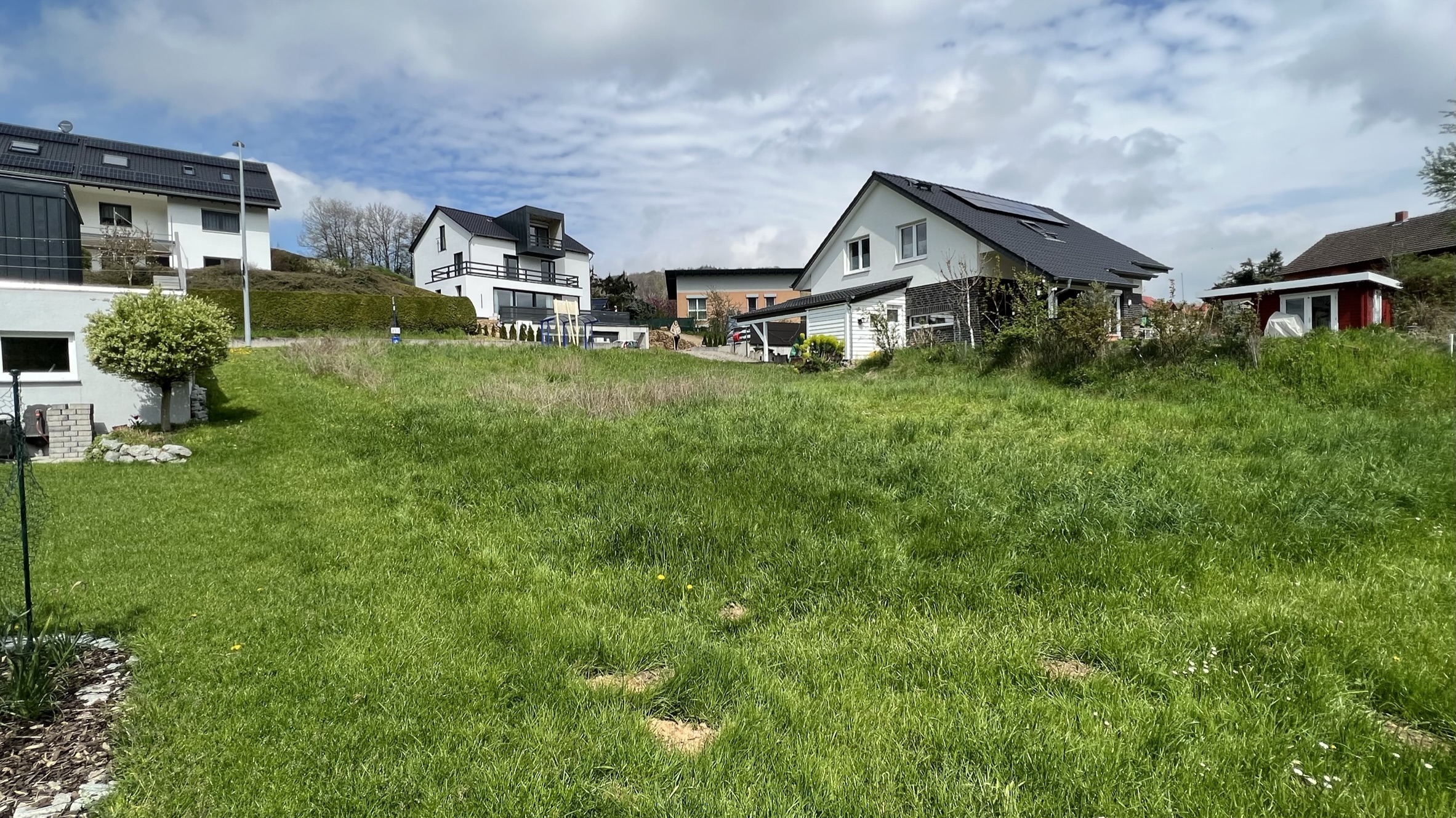

Ich denke das Thema mit der Bestimmung der First- und Traufhöhe ist, dass der Keller nach hinten raus auf Grund der Hanglage freistehend wäre und deshalb mitzählt. Anbei 2 Bilder von dem Grundstück, damit ihr die Hanglage einschätzen könnt. wir würden gerne wie die Nachbarn rechts auf Straßenhöhe bauen, diese haben die Variante Keller weisse Wann mit Holständerhaus gewählt und bekamen dann Probleme wegen der Traufhöhe von 7m und mussten die Pläne anpassen.
Wir haben bereits mit einem Erd- und Tiefbauer gesprochen und er hat den Aufwand für die Anschlusskosten, sowie Kelleraushub und die Aufschüttung auf Straßenniveau und Zufahrt-Pflasterung vergleichbar wie bei den Nachbarn auf ca TEUR 100 geschätzt. Dafür würden wir das Grundstück aber auch zu einem fairen Preis bekommen.
Wir sind gerade in den finalen Verhandlungen zum Grundstückskauf und alles was wir bisher wirklich gemacht haben war versuchen zu verstehen, was es finanziell bedeutet auf diesem Grundstück etwas nach unseren Vorstellungen umzusetzen.
