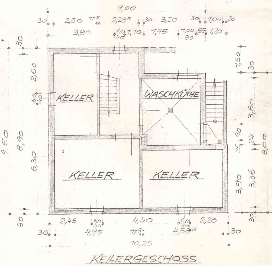

Vor allem der Keller ist das, was mich stört. Er ist richtig muffig und nicht sehr hoch. Es wäre ein reiner Nutzkeller, wo ich momentan nicht mal Wäsche aufhängen oder Lebensmittel lagern würde. Und falls man die Decke des Kellers dämmen müsste, müsste ich schon fast gebückt gehen.
Also wenn Abriss, dann def. auch mit Keller.

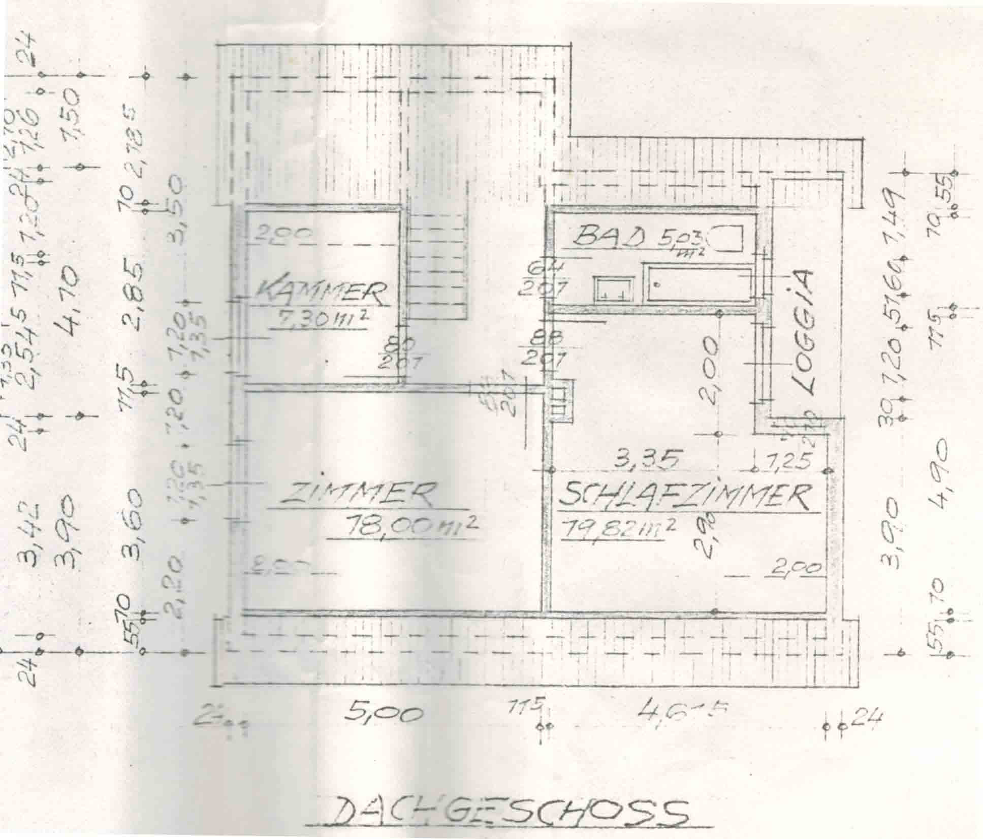

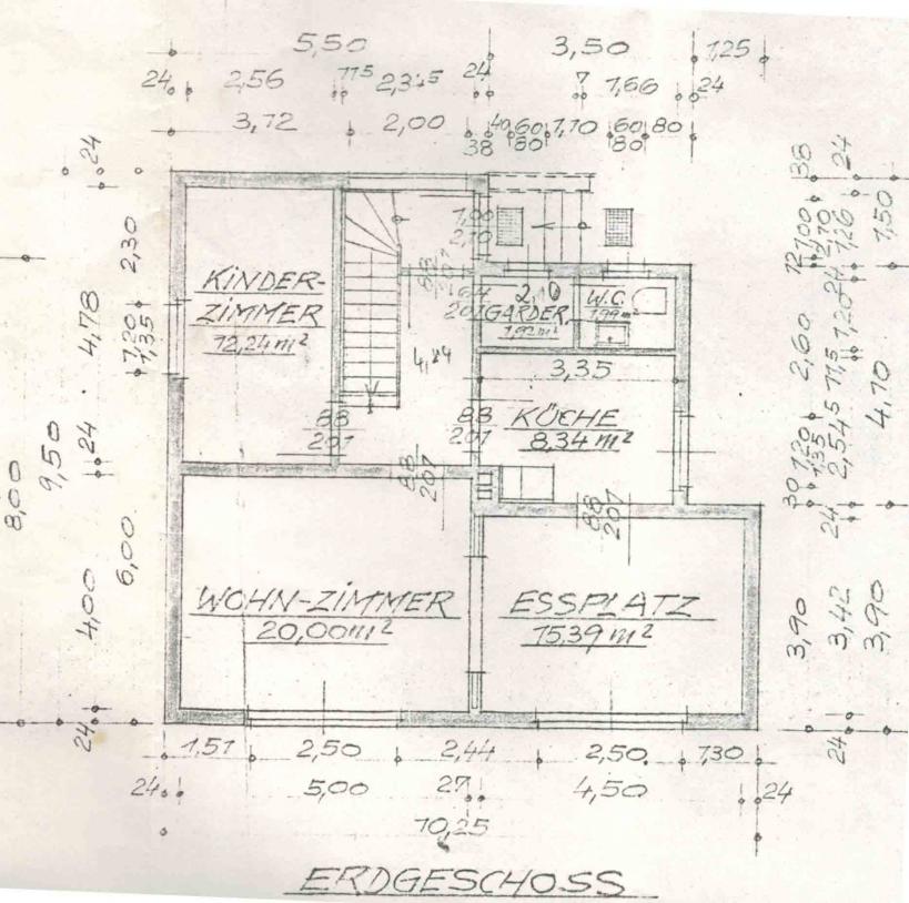

Ich hänge mal die Grundrisse an.
Dann sieht man vielleicht besser, dass man einiges tun müsste, um einen "meinen Vorstellungen entsprechenden" Grundriss zu erhalten.
Ich habe folgende Ideen / Vorstellungen:
EG: Wohn und Essbereich ein Raum, getrennt mit Schiebetür zur Küche, WC (größer 2qm!) und kleiner Abstellraum (Staubsauger, ...)
OG: Schlafzimmer, Bad (Dusche, Badewanne, 2 Waschbecken), 2 Kinderzimmer (ca. gleichgroß)
Keller: Hobbyraum, Gäste / Arbeitszimmer, Wäscheraum, / Hauswirtschaftsraum (Waschmaschine, Trockner, Platz zum Aufhängen der Wäsche, Wasserkisten,...), Werkzeugraum / Heizungsraum
Den Keller sollte man also auch schon ein bisschen nutzen können und nicht nur um etwas reinzustellen.
Fußbodenheizung überall. Vllt. noch einen Kamin im Wohn / Esszimmer.

Handgezeichneter Grundriss Dachgeschoss mit Zimmer, Schlafzimmer, Bad, Kammer und Loggia.
Grundriss Erdgeschoss: Wohnzimmer, Esszimmer, Küche, Kinderzimmer, Garderobe, WC.
Kellergeschoss: Grundriss mit drei Kellerräumen, Waschküche und Treppen.

Ich würde erst mal einen Gutachter durch das Haus jagen und schauen, was man machen kann und wie viel es noch wert ist. Ich würde mir es mit dem Neubau genau überlegen, denn ich finde der Grundriss hat durchaus Potential. Innenwände soweit sie nicht tragend sind, kann man immer rausreißen und gegen neue ersetzen.
