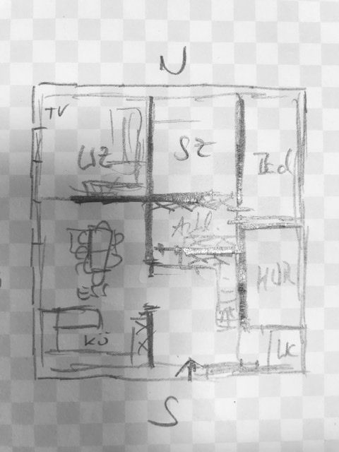

In der aktuellen Planung hast du insgesamt 3 notwendige Entwässerungsstränge, Küche, Bad, WC, das wäre ein Punkt, der Aufwand/Kosten generiert.
Ich wiederhole die Frage: Hängt ihr an der geraden Treppe oder dürfte sie auch gewendelt o.ä. sein? Das spart gewöhnlich etwas Platz ein.
Der Flur im letzten Vorschlag empfinde ich als ausschließlich lang, schmal, dunkel und er hat keine andere Aufgabe als Transit, parallel auf der anderen Wandseite gibt´s nur den zweiten Laufweg durch die Küche, kostet aber gleich viel wie Wohnraum.
Eingang zum Wohnzimmer direkt neben der Couch empfinde ich als weniger gemütlich, da man nicht sieht wer hineinkommt.
Fenster direkt neben dem Fenster kann beim Schauen gerne blenden, die Version von @Alessandro vermittelt imho mehr Gemütlichkeit.
Hi, nein, wir hängen nicht an der geraden Treppe. Ich finde sie schön, aber es ist kein "must-have". Derzeit ist geplant, den Raum unter der Treppe als Abstellraum mitzunutzen.
Die langen Flure nerven mich auch. Ich habe keine Lösung gesehen (viele grundrisse gewälzt), die ohne auskommen, wenn man viele Zimmer unten hat. Die meissten haben sie nur nicht aneinanderhängend, sondern einfach irgendwo noch einen Flus, in Summe aber genausoviel. Ideen sind hier sehr willkommen .

ich würde versuchen die Küche anders zu platzieren damit es offener wirkt und die Laufwege praktischer sind.
Diese feststehenden Fenster bringen meiner Meinung nach nichts...
Ich würde auch die Tür zum WZ weiter nach planrechts schieben damit du die Nische mit Kommode im WZ hast und nicht im Flur wo man sowas ja eigentlich kaum wahrnimmt.

Ich versuche das jetzt mal anders: wie findet ihr den im Anhang befindlichen Grundriss, und welche Verbesserungsvorschläge habt ihr ?
Ich finde ihn aus demselben Grund nicht gut wie vor ein paar Tagen, da der Flur mich nicht einlädt, dieses Haus zu betreten, da ich auf eine Wand schaue (das war glaube ich vor ein paar Tagen eine Tür, aber das spielt keine Rolle)
Ob das nun ein Bungalow oder Zwei-Familienhaus werden soll - egal mit diesem Flur.
Ändern kann man das nur, indem man grundsätzlich einfach mal diese Eingangssituation (Flur) überdenkt und "gerade biegt", das geht auch mit einem offeneren Essbereich, wie auch immer. Die weiteren Kleinigkeiten muss man da jetzt gar nicht diskutieren, wenn sich eh ein anderer Entwurf ergibt.
