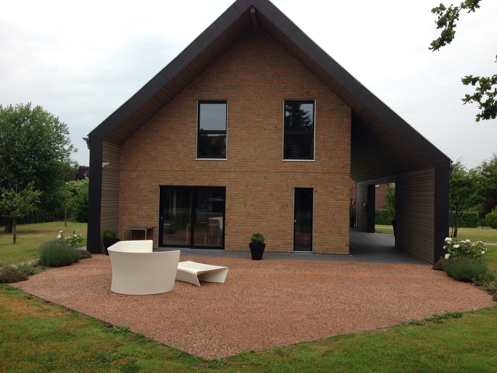

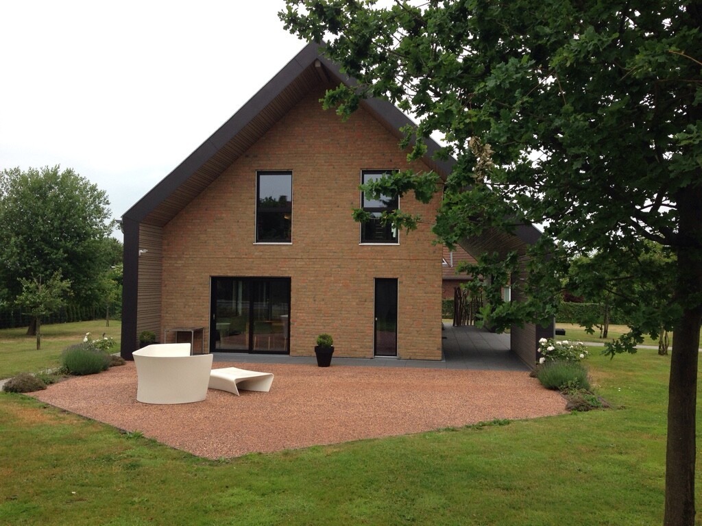

Ich werde ein Foto machen
Mittig ging nicht, da ein Verteilerschrank mir den Blick versperrte...
Modernes Backsteinhaus mit Kiesfläche, weißen Gartenmöbeln und Baum im Vorgarten.
Modernes Backsteinhaus mit Satteldach, offener Carport, Kiesfläche und weiße Sitzgruppe.

Danke Musketier & Yvonne!
Mittlerweile habe ich mir die Seite des Anbieters angeschaut; dort wird das Haus mit 44 cm Drempel angegeben. Und noch mal einen Blick auf die Zeichnung des TE geworfen - Du hattest natürlich Recht Musketier. Gestern hatte ich wohl Tomaten auf den Augen, sorry.
Das Einfamilienhaus auf euren Bildern sieht optisch sehr ansprechend aus; andererseits stellt sich mir die Frage, weshalb ich zu Gunsten eines einseitig höheren Drempel auf gut 2.00 m mal "x" nutzbare Fläche/Geschoss verzichten sollte?
Bei der Handzeichnung des TE wurde der Ansatz des beidseitigen Schleppdaches dagegen anders gewählt, da das Haus selbst nichts an Grundfläche verliert. Bleibt die Frage, ob das Baufensters dieses Maß hergibt, die erlaubte Firsthöhe eingehalten wird und mit welchen Zusatzkosten der TE zu rechnen hat.

Die Frage ist doch, ob bei dem Hausdesign die Traufhöhe in der Planungsphase überhaupt eine Rolle gespielt hat.
Wenn das Haus im Gebiet von 2 geschossiger Bauweise steht ist das jetzige Design völlig unerheblich.
Für mich ist das ein stinknormales Architektenhaus, dass man nicht in jedem Bebauungsplan mit 3,5m Traufhöhe genehmigt bekommt.

Findet Ihr das Haus echt schön? Selten was häßlicheres gesehen
Musketier 18.06.15 07:48
#29
Es ist anders und interessant, aber nicht unbedingt schön.
Aber um zurück zum TE zu kommen. Wenn da links und rechts nur paar Pfosten stehen, glaub ich nicht, dass es besser aussieht.
Wenn man dann die Mehrkosten für das größere Dach und eventuelle auch größere Bodenplatte betrachtet, könnte man vermutlich die Grundfläche des Hauses etwas erhöhen und im OG lieber die Kniestöcke künstlich mit Trockenbau erhöhen.
