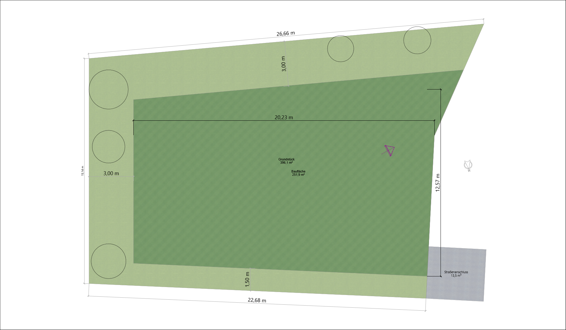

Wir haben 400qm in einer (unserer) Traum-Gegend in Aussicht. Ca. 250qm sind im Rahmen der Baugrenze bebaubar. Hab mal versucht das darzustellen:

Ist damit noch ein 1,5 Geschoss-Einfamilienhaus möglich? Uns würde eigentlich eines der üblichen Fertighaus-Muster mit Max. 8x10m Grundfläche passen (gleich vorne beim Strassenanschluss, mit viel Garten im westlichen Bereich). Aber wie ist das unter den Bedingungen mit dem Dachgeschoss?
Was meint ihr?

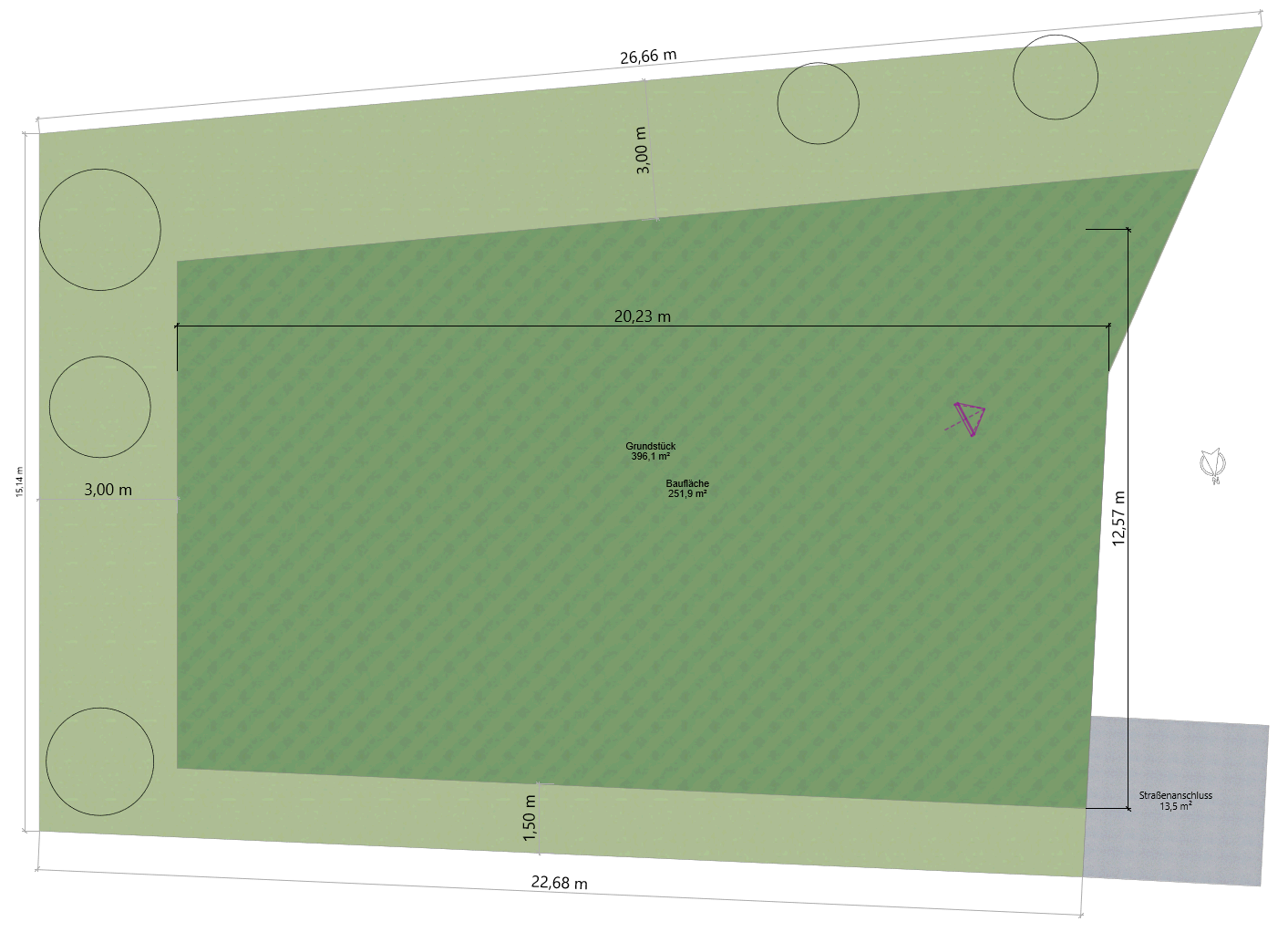

Lageplan eines Grundstücks mit Grünflächen, Bäumen, Zufahrt und Maßangaben

Das ist eine Erklärung der Zeichen im Plan mit Beispielzahlen. Eine Traufhöhe von 3,0 m würde praktisch ein Dach mit Kniestock "null" bedeuten und ein Grundstück platt wie eine Flunder erfordern (außer sie wäre ab Oberkante Erdgeschossfußboden gemessen und ein Sockel wäre zulässig).
Einen "Kniestock" von 30 cm in solchen allergrößten Ausnahmefällen wie daß der Papst evangelisch wird gibt es aber in Bebauungsplänen mit vollstem Ernst. Natürlich weiß der denkende Mensch - aber der macht leider keine Vorschriften - daß ein Kniestock dazu da ist, einen Drempel vermeiden zu können - und folglich ein Kniestock auf (Dackel)kniehöhe kompletter Blödsinn ist.
Für einen Anderthalbgeschösser mag es dennoch reichen, da wird aber das DG dann tatsächlich ziemlich wörtlich nur "halb". Welche Dachneigungen sind denn erlaubt ?
An Null Abstand zur Straße glaube ich übrigens nicht; bei der Einzeichnung der Baufenster in den Plänen sind die zwischennachbarlichen Abstände lediglich nicht extra eingezeichnet. Da wird dann schlicht die Landesbauordnung gelten.
