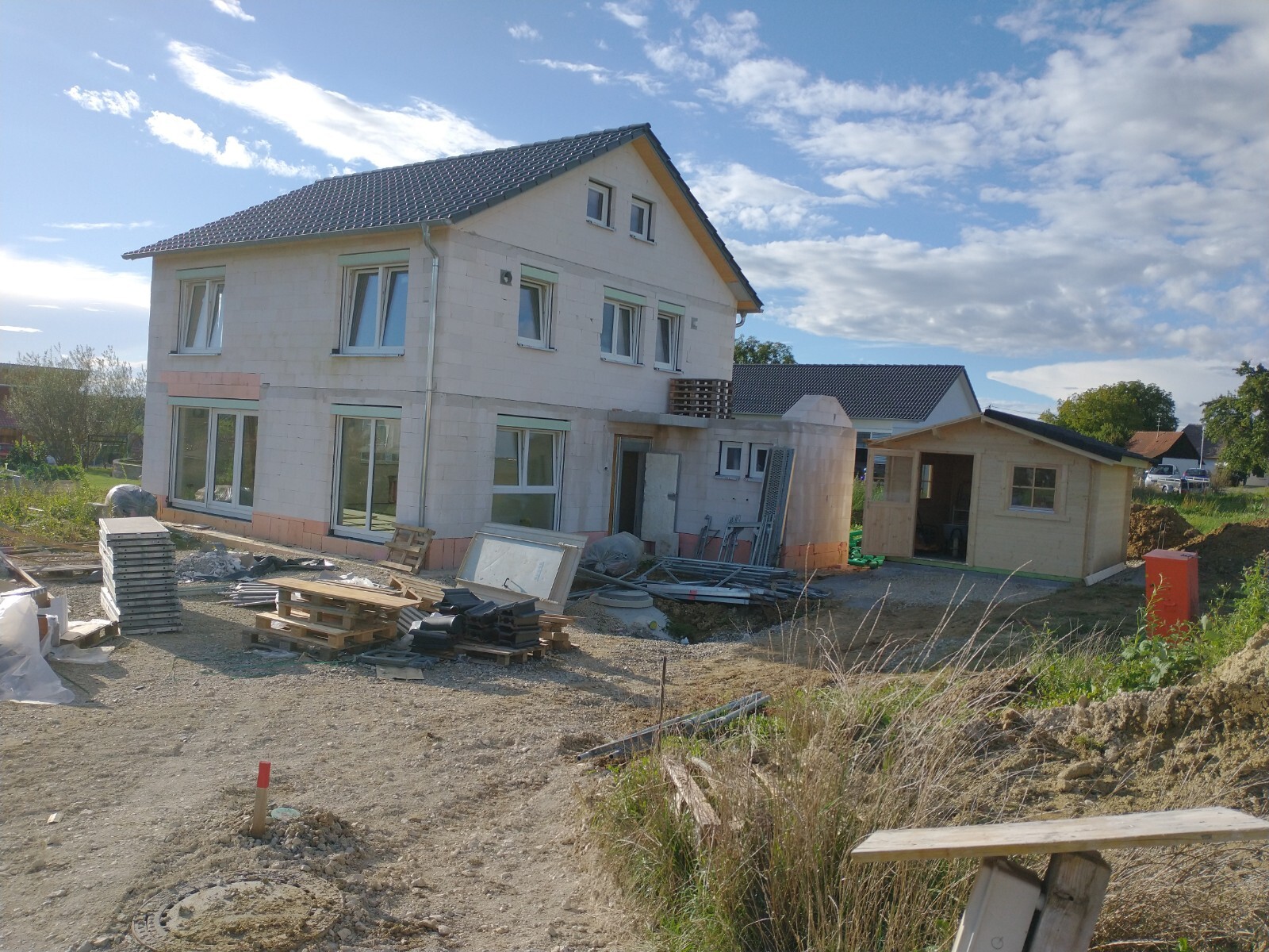

Für uns wären 2 Vollgeschosse aber nur mit einer Stadtvilla vereinbar, ein Satteldach ab 30° auf 2 Vollgeschossen wirkt für mein Empfinden extrem wuchtig.
Das klingt ziemlich genau nach unserem Haus. 2 Vollgeschosse, 30 Grad Satteldach und Dachboden als Kellerersatz. Anbau könnt ihr euch wegdenken. Ich wurde von Nachbarn schon angesprochen, dass wir ja sehr groß bauen...dabei sind es nur gute 130qm inklusive Anbau.
Im Bau befindliches zweistöckiges Haus mit Baustellenmaterialien, Paletten und Bauholz.
Beim Thema Dachneigung nicht vergessen, dass im Dachboden noch die Dämmung der obersten Geschossdecke liegt und oben die Firstpfette kommt. Das fühlt sich nach deutlich weniger an als es auf dem Plan aussieht.
