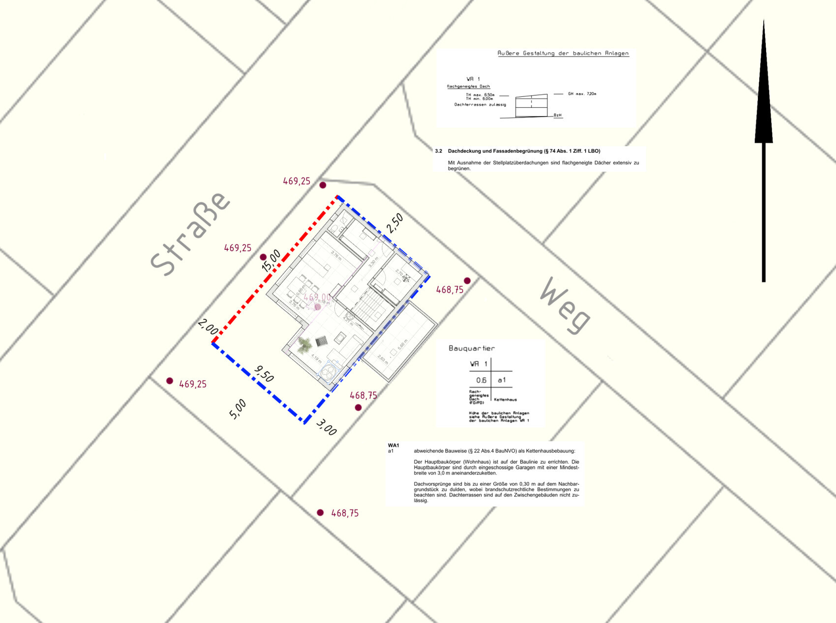

Zeichne doch mal bitte Dein Grundstück nach und setze dann den Entwurf da rein.
Auf dem ersten Blick finde ich den Essbereich recht eng. Ein komfortablen Zugang zu einer Terrasse gibt es nicht.
Einen garderobenschrank würde ich auf 60er Tiefe planen. Dort könnte noch ein Fenster hin.
Mir wäre der Flur zu viel "Röhre". Das ist nicht einladend.
Im OG wäre mir das Bad zu eng. Das könnte noch die Flur-Qm gebrauchen.
Wie soll denn der Keller genutzt werden? Wird der beheizt? Dann denke über den Büroraum im Keller nach mit Lichthof unter dem WZ zb.
Insgesamt fehlen Abstellflächen für Putzzeug und Sauger und Besen in den Wohnetagen.
Die Treppe als Podesttreppe passt nicht.
Hang: kein Hang, flaches Grundstück
Grundflächenzahl: 0,6
Geschossflächenzahl: 2 Vollgeschosse
Dachform: flachgeneigtes Dach
weitere Vorgaben: es handelt sich um die Bauweise A1 Kettenhaus
Stilrichtung, Dachform, Gebäudetyp: begrüntes Flachdach ist vorgegeben,
Der Gigazoom in das Grundstück ohne Maße bringt herzlich wenig. Fehlen tun die Nutzungsschablone (die hier wohl falsch abgelesen wurde, Grundflächenzahl 0,3 / Geschossflächenzahl 0,6 halte ich für wahrscheinlich richtig) und zumindest der Ausschnitt mit den Bestimmungen über die abweichende Bauweise. Auch das Dach wird wohl nicht gleichzeitig flach geneigt und als (begrüntes) Flachdach vorgegeben sein.
