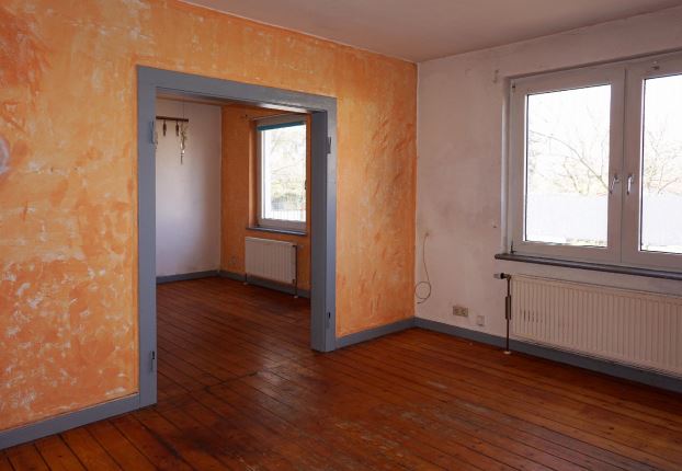

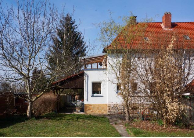

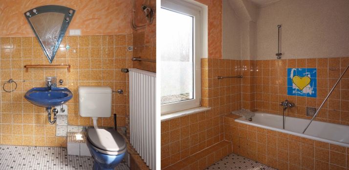

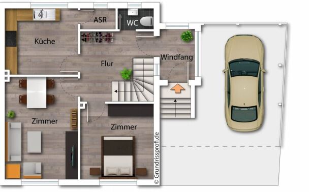

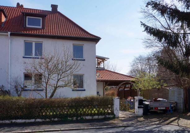

Habe mal ein paar Bilder angehängt. Das Problem ist, dass der Grundriss so auf keinen Fall stimmt, wie er auf den Bildern ist. Den Durchgang aus Bild 3 findet man nämlich z.B. nirgends wieder und im EG in dem Bad ist eine Dusche. Müssen wir morgen mal nachfragen.
Nochmal zu den Kosten. Unsere Architektin hatte uns letztes Jahr (wir haben uns mal 3 Stunden mit ihr hingesetzt und unsere Wünsche geäußert) eine Musterrechnung für einen Neubau aus 2019 mitgegeben. Da habe ich jetzt einfach mal 10% draufgeschlagen und nochmal aufgerundet, alles mit einem Stern stammt aus dem Muster. Die Rechnung fürs Musterhaus waren 160qm und freistehend - d.h. ich denke, das hier sollte für 150qm Doppelhaushälfte eher konservativ sein. Dann komme ich auf diese Rechnung hier - ist das so unrealistisch teuer? Wenn ich Dr. Google bemühe komme ich z.B. beim Thema Heizung auf 20T€ für Holzpellet + Kosten für Fußbodenheizung, falls möglich (~15T€), also recht nah da dran. Entkernung und Grundrissarbeiten hab ich keine Ahnung von, habe nur bei Google 87€/qm für Entkernung und 1000€/qm Wandfläche für Durchbrüche mit Stahlträger gesehen und etwas großzügiger gerechnet. Bei Fenstern können wir sicher sparen, da hat sie beidseitig farbige angegeben, sowas brauchen wir nicht. Treppen ist z.B. auch so ein Punkt, da gibt es einfach viele: Haustür, dann KG-EG-1OG-DG und Haus/Terrasse->Garten. Gebt mal gerne eure Meinung dazu ab: Welche Punkte sind deutlich zu teuer angesetzt, welche fehlen (außer Malerarbeiten und Außenanlagen - letzteres nicht nötig, ersteres werden wir mit kleinen Kindern wohl eher selbst machen, als den teuer bezahlten Anstrich direkt an Tag 1 wieder versauen zu lassen :)).
