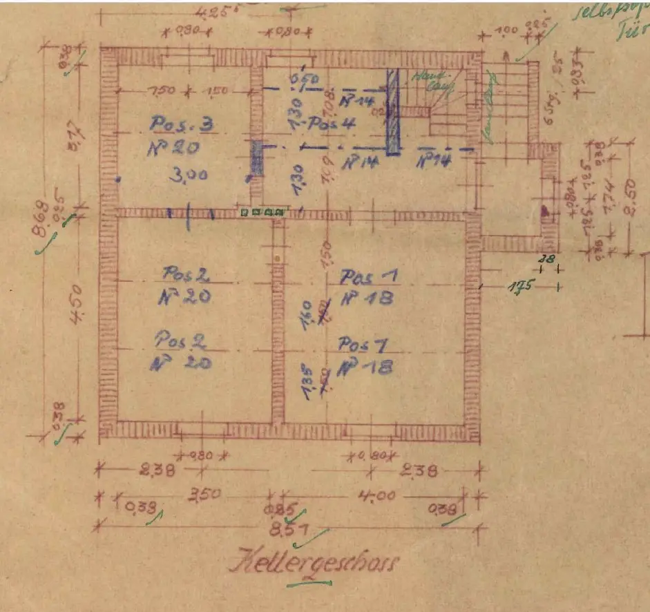

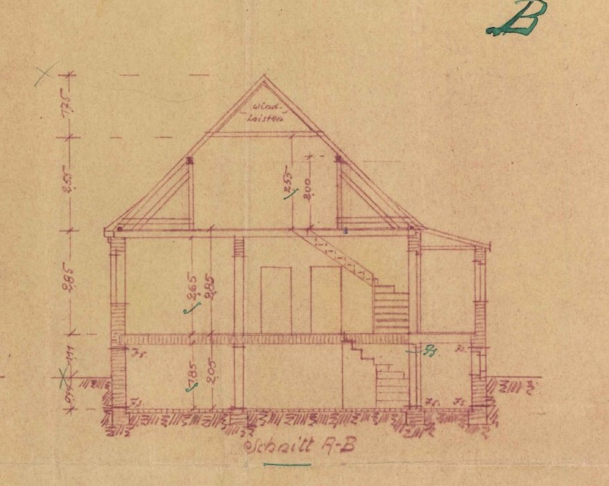

Der Statiker schreibt, wenn man die DIN 4123 beachtet, wäre das freigraben kein Problem. Allerdinsg sieht die DIN das stückweite Freigraben vor. Also doch nicht alles in einem Rutsch.
In der Ruine
In der Ruine
Du fragst mich aber jetzt nicht, was kurz nach dem Krieg gemauschelt wurde, oder?
Das weiß keiner mehr. Ich weiß nur, dass die Baumaterialien aus den Berliner Schuttbergen sind.
Ökologisches Recycling schon vor über 70 Jahren. Einzig der Mörtel fehlte was man am
Mauerwerk merkt.

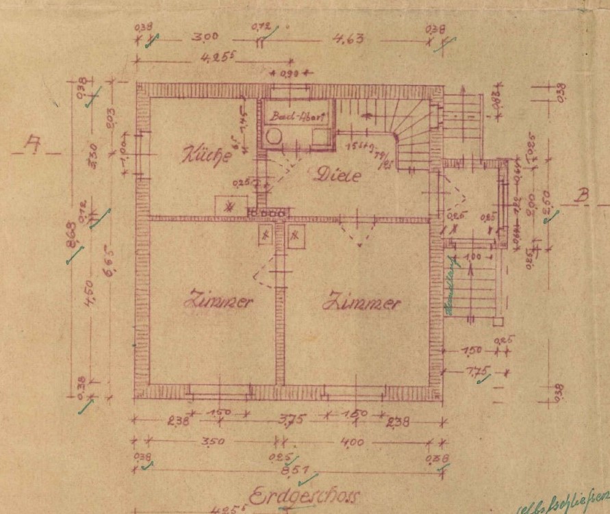

Der Anbau erfolgt auf dem ersten Plan "unten".
