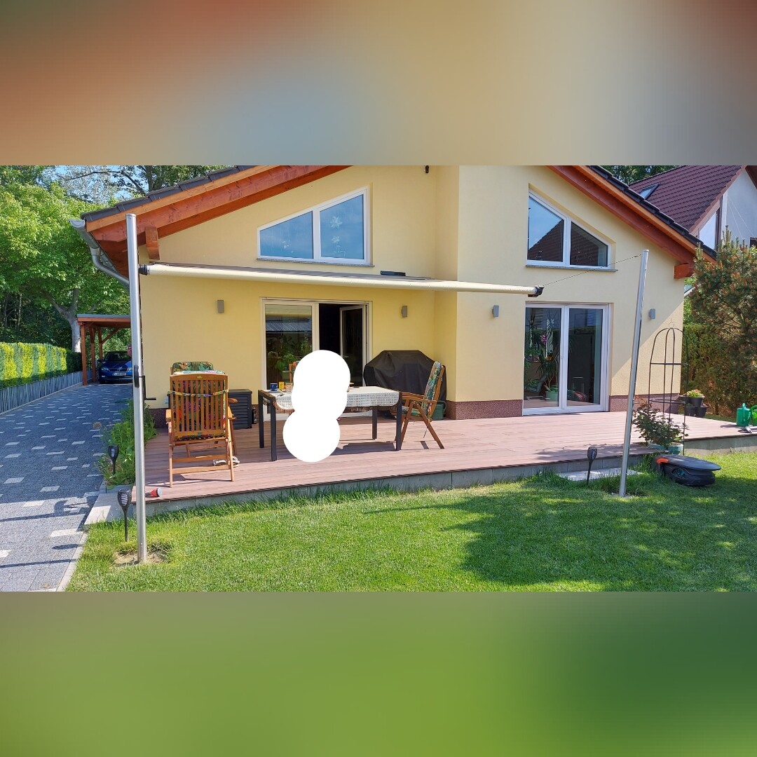

Wir haben ein elektrisches Sonnensegel, das funktioniert super, ist aber nicht kostengünstig (ca 5m breit und 4,5m tief , 8k€ ).
Es gibt aber feste Sonnensegel, die sind günstiger,
aber sturmfest ist auch teuer.
Geh mal in ein Markisenfachgeschäft mit Foto vom Haus, die zeigen dir verschiedene Systeme.

Markise schwingt bei Wind bedenklich und hebelt dabei an der Befestigung.
Das Sonnensegel ist sturmfest bis Windstärke 6-7 und gefällt uns besser, gerade bei Beschattung der Terrassentür.
