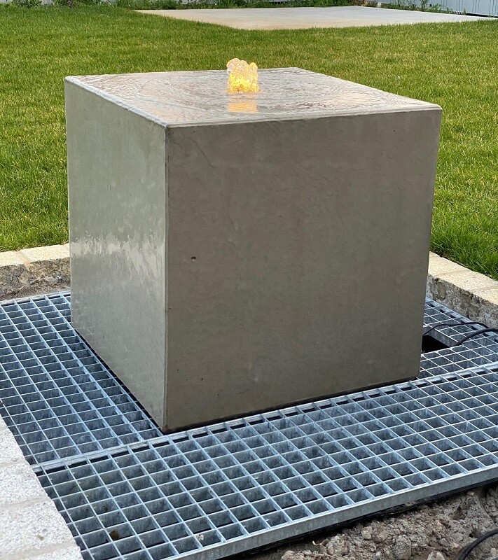

Neben dem Hochbeet ist mittlerweile ein Wasserspiel. Ist aber noch nicht fertig. Fehlt noch das Netz und die Steine Außenrum.
Grau kubusförmiger Metallblock auf Metallgitter, Wasser sammelt sich auf der Oberseite.
