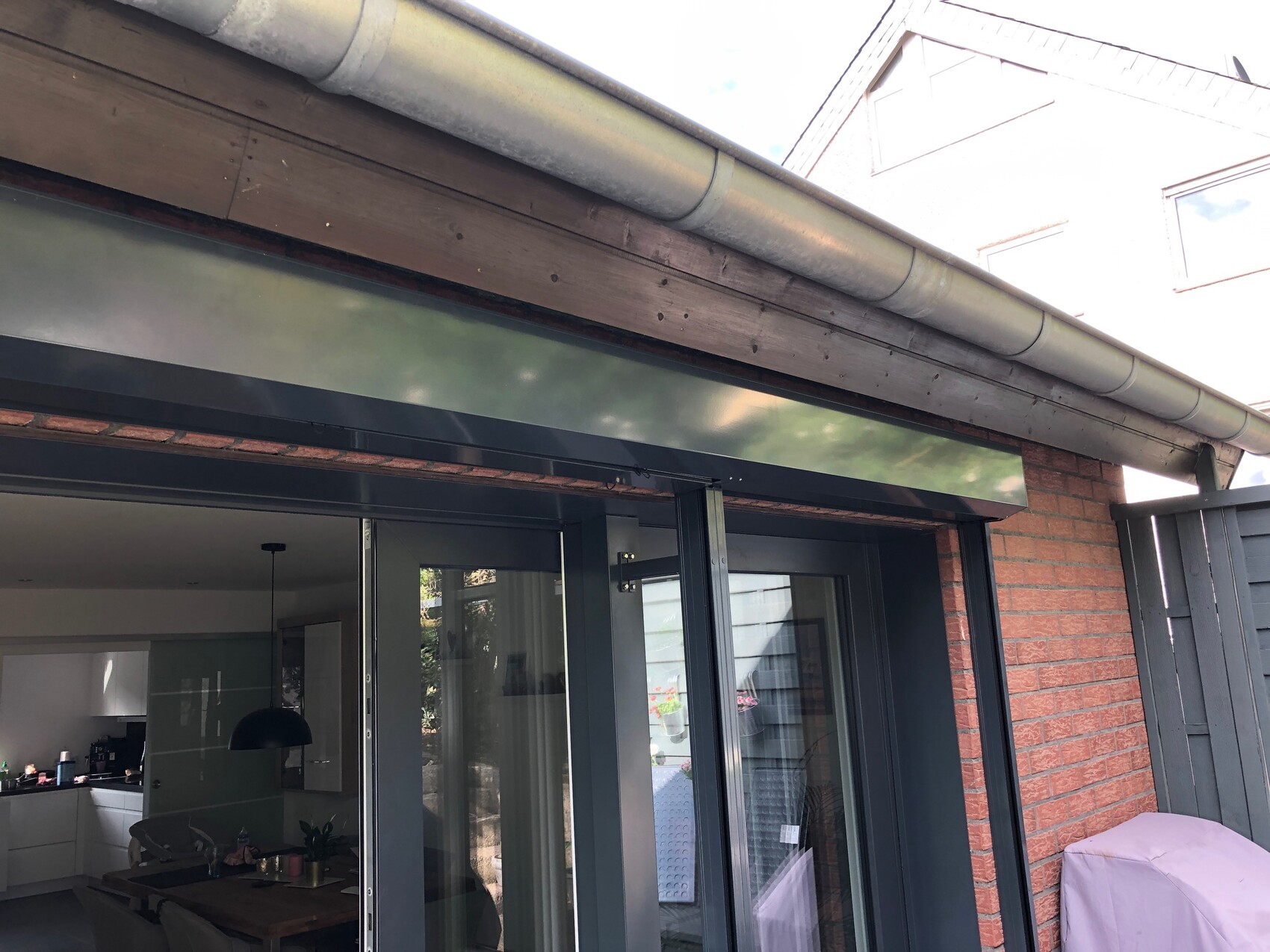

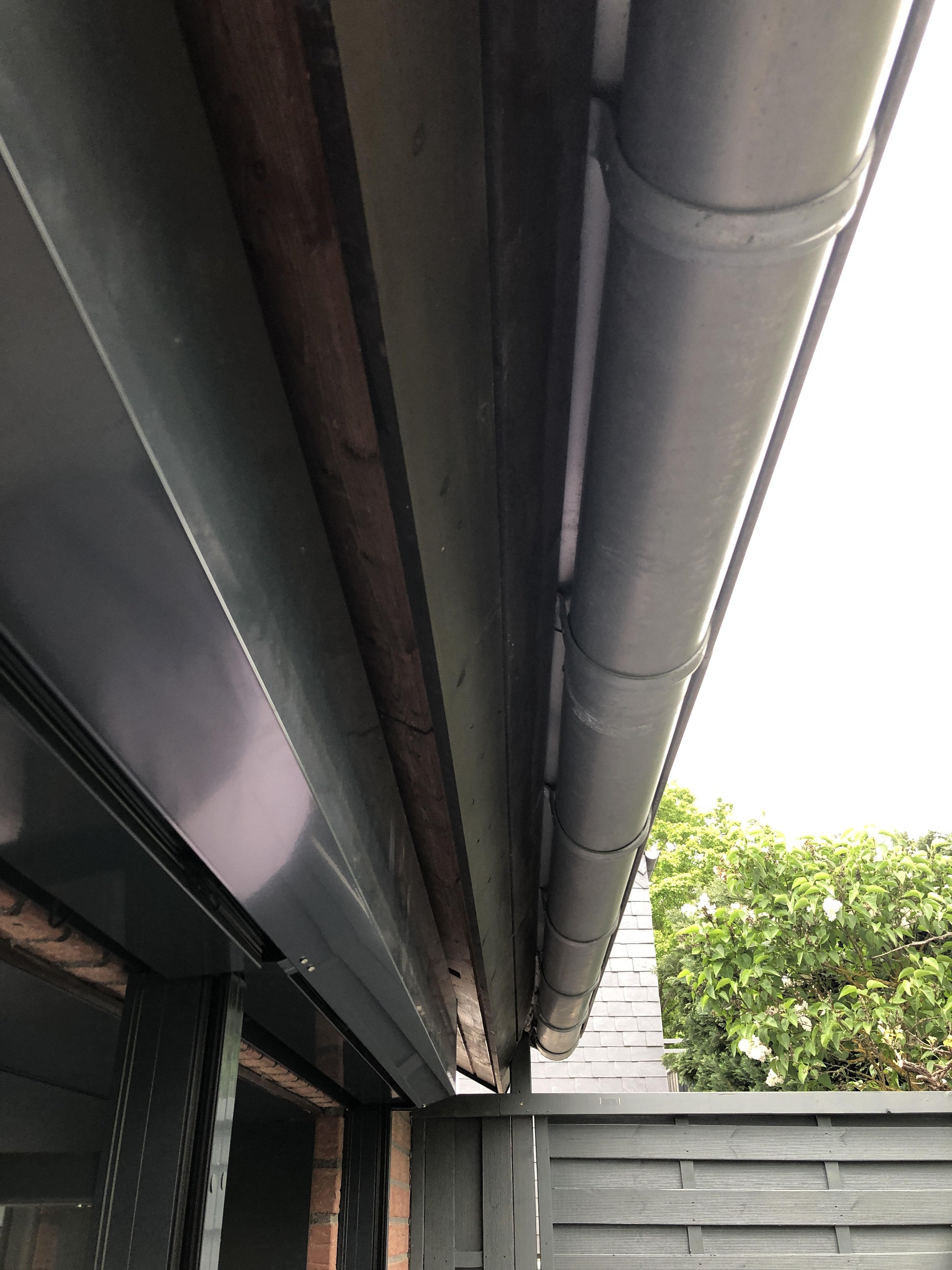

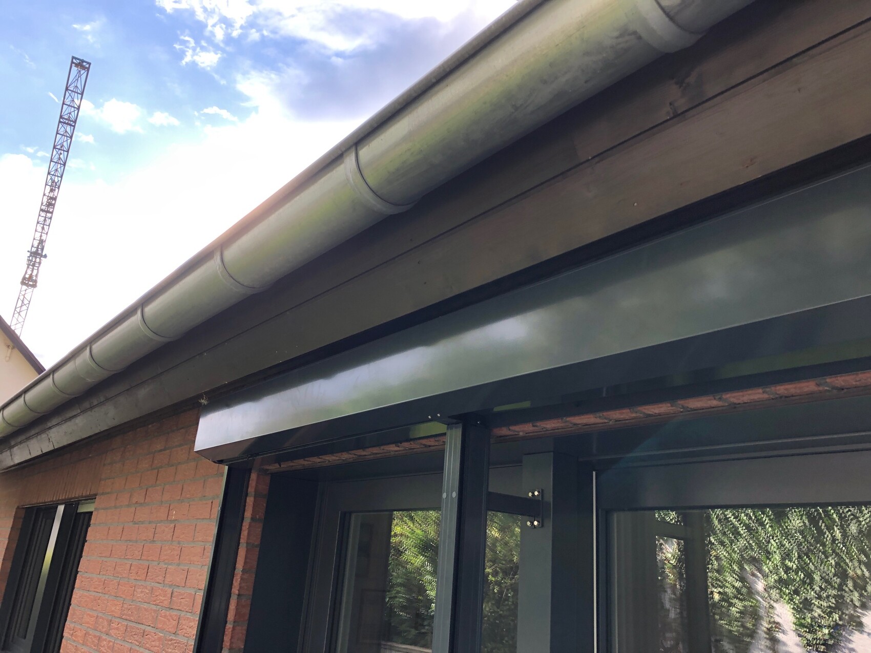

wir möchten uns gerne eine neue Markise zulegen. Problem ist, dass die neue Raffstore Anlage ein wenig den Platz einengt. Vorher war eine Markise an den Dachsparren befestigt, das könnte jetzt aber eng werden.
Wir hatten bereits eine Firma da. Die möchte am liebsten recht und links von den Raffstores eine Art Pfeiler einbetonieren, eine Querverbindung (Vierkant oder sowas) herstellen und dort die Markise dran aufhängen. Es soll eine Markise mit eta 4,5-5,0m Breite und 3,5m Ausladung werden.
Finde die Lösung nicht optimal und frage mich, ob es nicht doch irgendwie möglich wäre die Markise an den Dachsparren zu befestigen. Normalerweise hängen diese Befestigungen ja senkrecht runter. Gäbe es hier nicht vielleicht die Möglichkeit sich so Sparrenhalterungen schweißen zu lassen? Die Verkleidung vorne ist nur Holz, könnte man teilweise abmachen. Dort wo z.B. drei Nägel übereinander sind ist das Ende vom Dachsparren.
Ich denke die Firma wird nochmal gucken kommen, bisher hatten die sich auch das Konstrukt mit der Verkleidung noch nicht richtig angeguckt. Jemand mit sowas Erfahrung? Würde gerne wissen ob meine Idee total abwegig ist oder ob es vielleicht doch so funktionieren könnte mit modifizierten Dachsparrenhaltern. Danke.

Mycraft16.06.21 10:03
Würde auch mit Konsolen gehen welche an den Sparren angeschraubt sind und den Befestigungspunkt vor die Raffstore bringen.
