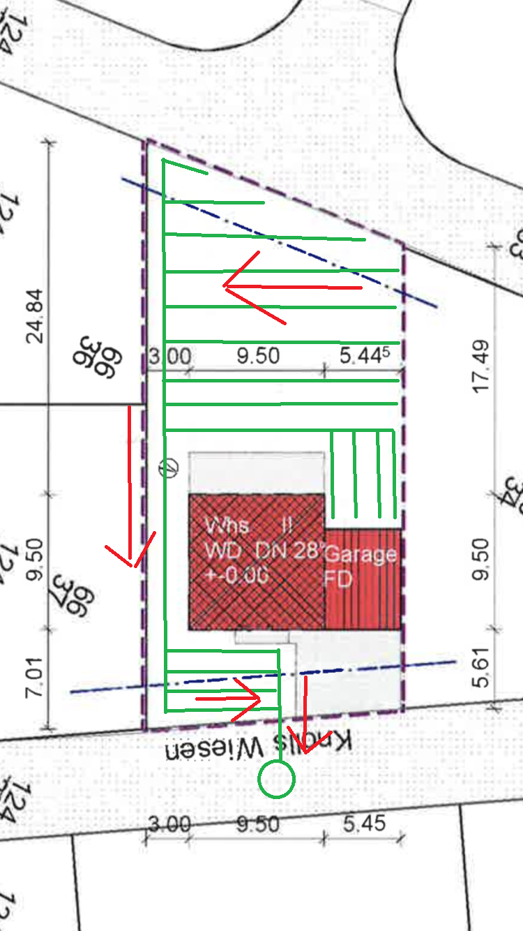

Nordlys schrieb:
Es wird ein Ring in der Erde mit einem Abfluss. Wie grosses Q. Unter Rasen Drainage? Da kommt ja gar nichts an. Drainage liegt in Kiesbett und wird mit Kiesel bedeckt.
Das eine Drainage ins Kiesbett gehört ist klar
Wir wollten nur die ganze Rasenfläche mit Drainage durchziehen, damit der Rasen nicht einem See gleicht.
Golfi90
25.03.19 06:19
Ich hätte jetzt angedacht, die Drainage so zu verlegen...
Die Pfeile zeigen das Gefälle an und der Kreis den Anschlussschacht.
Lageplan eines Grundstücks mit roter Schraffur des Gebäudes, Garage, Garten, Zufahrt und Maßangaben.
tomtom79
25.03.19 06:20
Da genauso machen mit Gefälle und darauf halt Oberbodensubstrat. Wenn es dann doch zu Pfützen kommen sollte gibt es extra Schächte die in die Erde vergraben werden und zusätzlich an die Drainage angeschlossen werden. Spätestens wenn das Grass gewachsen ist wird es besser.
Golfi90
25.03.19 07:08
Welchen Abstand der Drainagerohre schlagt ihr vor?
guckuck2
25.03.19 08:37
Hast du ein Bodengutachten, was die Drainage wirklich als sinnvoll anzeigt?
Dass sich im Baugebiet im verdichteten oder gar abgetragenen Boden Pfützen bilden ist kein Skandal. Mach dich nicht unnötig verrückt.
