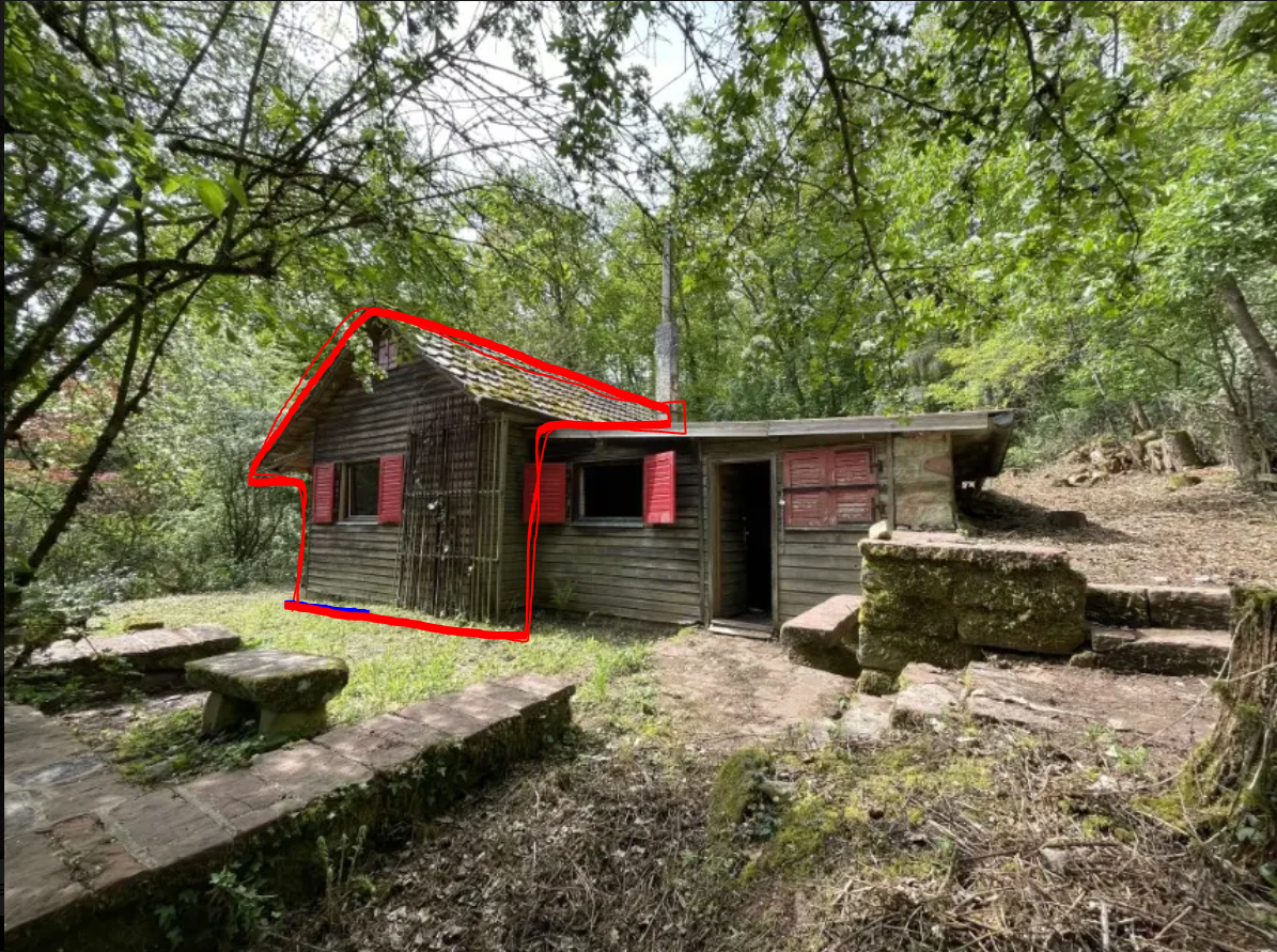

Den ungenehmigten Anbau dürftest du mit hoher Wahrscheinlichkeit ab- und zurück bauen müssen.
Dann bleibt dir nur noch die eigentliche Hütte. Die müsstest du im Rahmen des Bestandsschutzes Stück für Stück neu aufbauen.
Also eine Wand abreißen und neu, dann die nächste. Komplett abreißen und neu bauen geht nicht.

Als ob nun, wie in deinem Fall eine kleine Gartenhütte mit Anbau und Terrasse als Neubau irgend jemanden stören würde.
nordanney
Tja, wo willst Du die Grenzen ziehen... Genau dafür gibt es Gesetze und Vorschriften (wenn auch inzwischen zu viele). Im Einzelfall fühlt man sich dann beschi..., aber so ist es eben.
