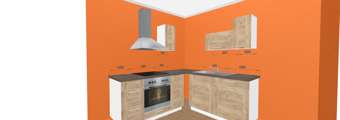

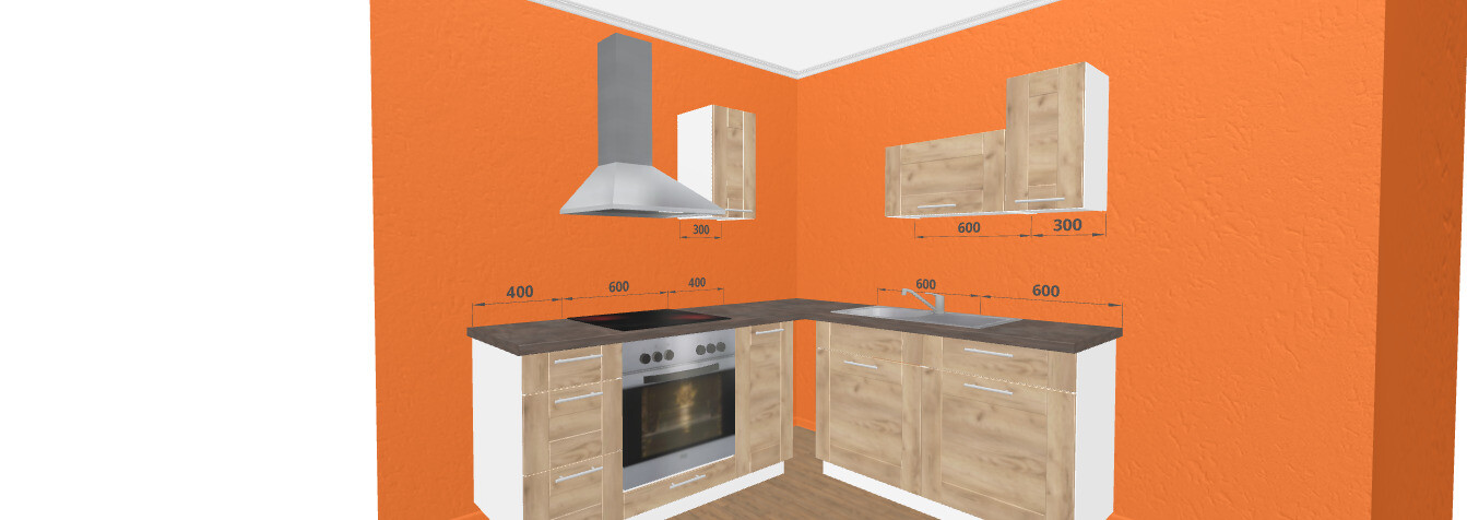

Da bleibe dann nur noch das Problem wie ich die
längere Arbeitsplatte in der toten Ecke an der Wand
befestige. Mit 2 Winkel oder wie?
Das ist dann die rechts auf dem Plan.
Vorschläge?
L-Küche mit orangefarbenen Wänden, Holzoptik-Schränken, Herd, Ofen, Dunstabzug, Spüle.
Einige berichteten, dass sie in die Ecke einfach einen 60cm breiten Korpus gestellt haben. Der hält die Arbeitsplatte sehr gut und dienst auch gleich als Befestigungshilfe für die Eckblenden. Muss halt entsprechend ausgerichtet werden.

Dann habe ich wieder ein Möbel das ich nicht will - und nicht brauche.
Ich hab mir überlegt das einzige für die tote Ecke wäre ein abgeschrägter 90° Eckunterschrank wo das Kochfeld und der Ofen reinkommt, aber die Gesamtgröße würde dann die Küche zu beiden Seiten wieder zu lang machen.

Wenn ich @kbt09 richtig verstehe, steht der Korpus da nur quasi als Stütze in der toten Ecke und wird ansonsten sowieso nicht benutzt.
Ich weiß nicht, ob so ein abgeschrägter Schrank effektiv irgendetwas bringt - die "schrägen" Anteile sind ja weiterhin tot und das Problem der sich gegenseitig blockierenden Schränke an der Ecke wird sogar noch verschärft. Ohne Schrägschrank betrifft das die zwei Schränke rechts und links der Ecke, mit Schrägschrank diese beiden ebenfalls plus den in der Ecke (in dem Fall den Ofen, den ich btw. nach Möglichkeit immer erhöht einbauen würde und nicht unter das Kochfeld).
Knallkörper
Ich habe in meiner G-Küche 3 tote Ecken. Dort habe ich 20er Unterschränke eingebaut.
Du könntest dort, wo der Geschirrspüler später steht, eine Arbeitsplatte als Seitenblende nehmen. Dann hängt die Arbeitsplatte nicht in der Luft und außerdem kannst du später den Geschirrspüler vernünftig befestigen. Die Geschirrspüler-Front kannst du übergangsweise mit doppelseitigem Klebeband fixieren, dazu einfach 3 Stücken Dachatte (oben, links, rechts) an Korpus / Arbeitsplatte schrauben.
