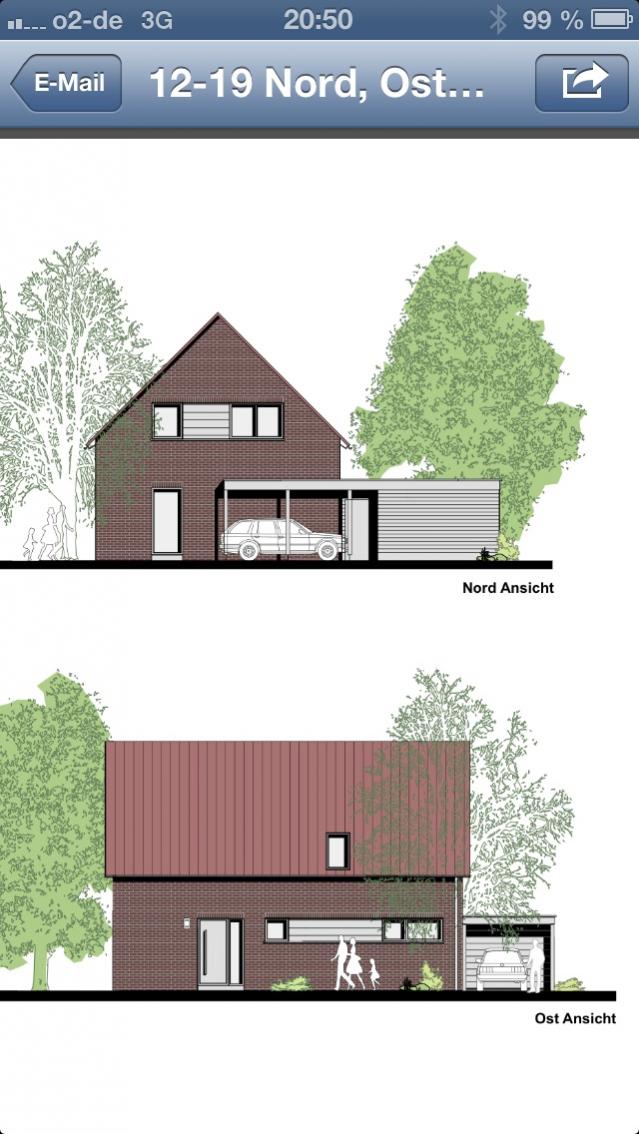

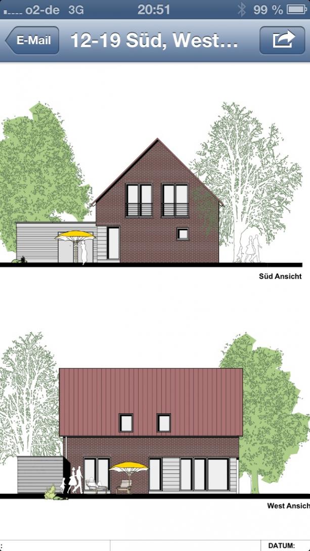

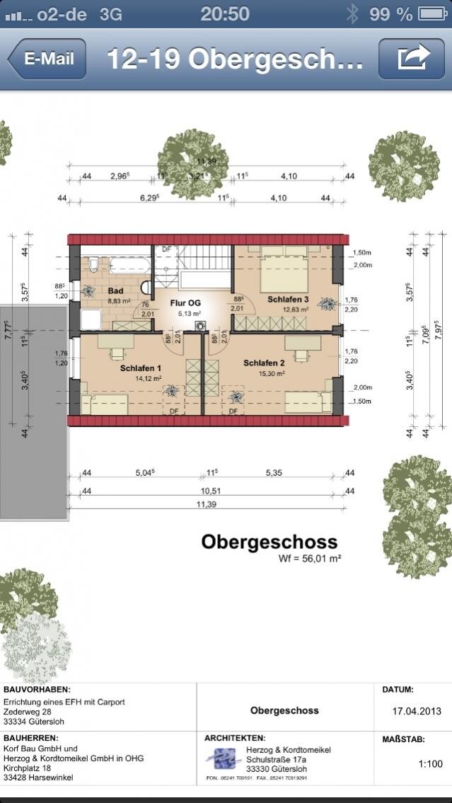

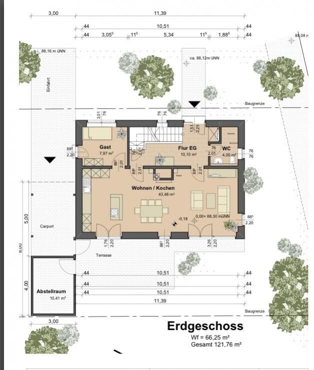

Ich werd den Eindruck nicht los, dass da mal wieder lauter Puppenhausmöbel reingeplant wurden. Kannst Du mal wenigstens die Außenmaße des Hauses und Nord-Süd Ausrichtung dranschreiben? 12m² für ein Schlafzimmer ist m.E. nicht viel. Ich denke, da würde ich lieber größer bauen und dafür den Keller weglassen, aber dass ist ohne die Maße schwer einzuschätzen.
Weitere Maße sind auf der Homepage nicht vorhanden... daher sind ja die Bilder.

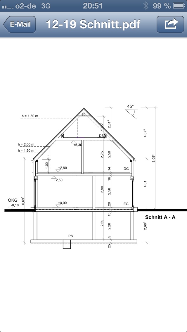

Schlafzimmer könnte hinkommen: 3,50 x 4,00, 1 Meter wird nach Wohnflächenberechnung unter der Schräge halbiert.
Das Haus erinnert mich etwas an Danwood...
Ich verstehe aber immer noch nicht den Gewinn durch die zweite Tür nach außen: Wenn die Eingangstür eh gespiegelt wird, ist sie gerade mal Pi mal Daumen 5 Meter vom Carport entfernt. Dafür einen zweiten "Flur" einrichten? Denn das wäre die Speis dann.
Da kann man später lieber mal ne überdachte Pergola vor den Eingang zum Carport nageln ;)
