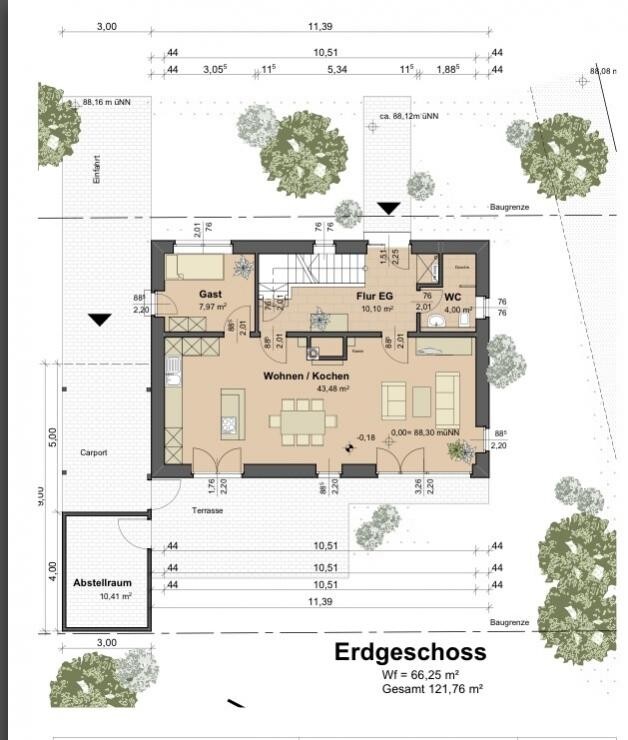

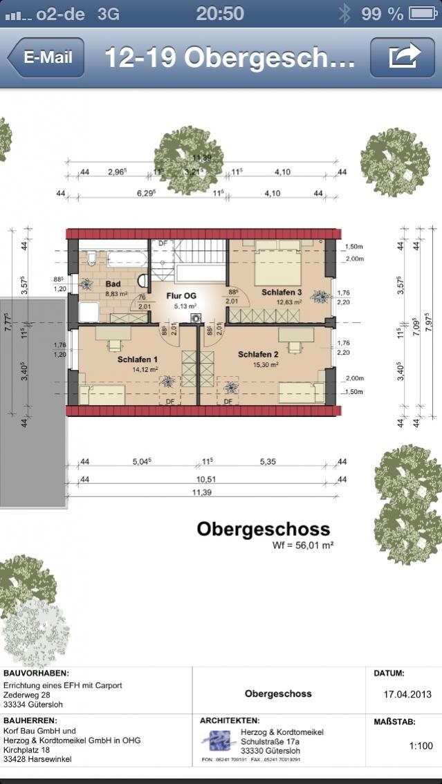

kaho67417.09.13 20:39
Ich werd den Eindruck nicht los, dass da mal wieder lauter Puppenhausmöbel reingeplant wurden. Kannst Du mal wenigstens die Außenmaße des Hauses und Nord-Süd Ausrichtung dranschreiben? 12m² für ein Schlafzimmer ist m.E. nicht viel. Ich denke, da würde ich lieber größer bauen und dafür den Keller weglassen, aber dass ist ohne die Maße schwer einzuschätzen.
EOS-550d
17.09.13 20:40
Den Lageplan stelle ich auch noch rein dauert etwas
Jaydee17.09.13 20:55
Das gleiche Gefühl hatte ich auch. Das sieht großzügiger aus, als es ist. Wenn das Haus - dem Namen nach zu vermuten - 122 qm hat, ist der Koch- Ess- Wohnzimmerbereich vielleicht 32 - 35 qm groß.

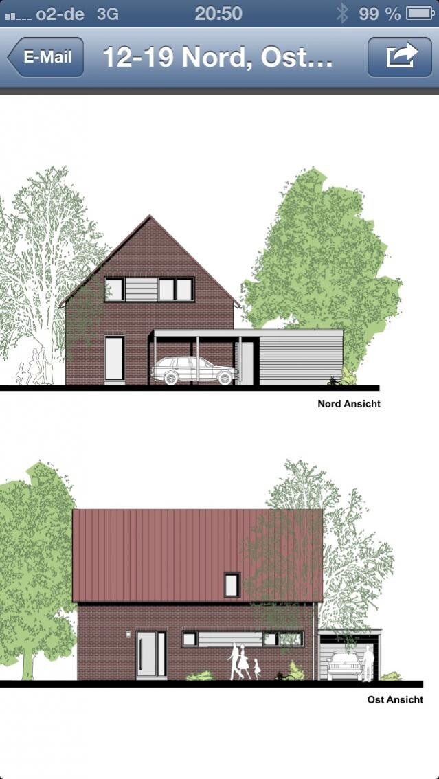

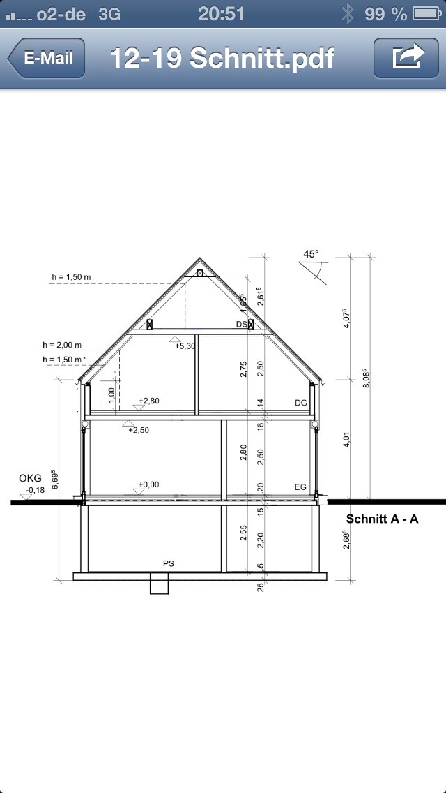

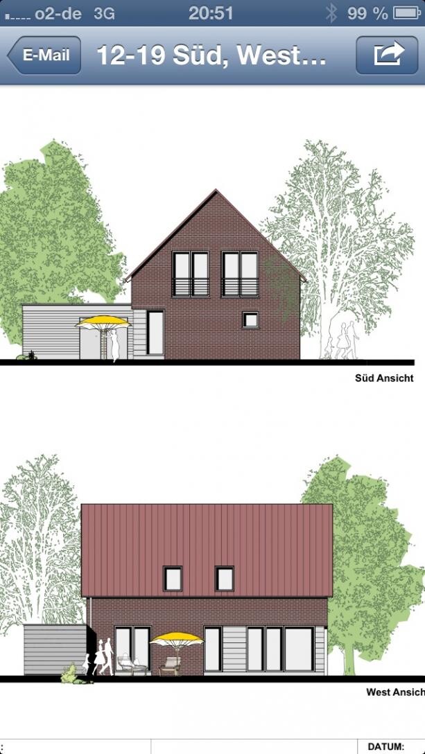

Grundriss Erdgeschoss mit Terrasse, Carport und Garten.
2D-Grundriss des Obergeschosses mit drei Schlafzimmern, Flur und Treppenaufgang
Architektonische Fassadenansichten eines Einfamilienhauses: Nord- und Ostansicht mit Carport.
Zwei Ansichten eines roten Backsteinhauses mit Terrasse, Bäumen und Satteldach
Schnitt A-A durch ein mehrstöckiges Haus mit Dach, Etagen und Fundament
17.09.13 21:02
Weitere Maße sind auf der Homepage nicht vorhanden... daher sind ja die Bilder.
Schlafzimmer könnte hinkommen: 3,50 x 4,00, 1 Meter wird nach Wohnflächenberechnung unter der Schräge halbiert.
Das Haus erinnert mich etwas an Danwood...
Ich verstehe aber immer noch nicht den Gewinn durch die zweite Tür nach außen: Wenn die Eingangstür eh gespiegelt wird, ist sie gerade mal Pi mal Daumen 5 Meter vom Carport entfernt. Dafür einen zweiten "Flur" einrichten? Denn das wäre die Speis dann.
Da kann man später lieber mal ne überdachte Pergola vor den Eingang zum Carport nageln 😉
17.09.13 21:07
Huch?!
Also keine Speis?
Wo ist denn Norden? Oder bin ich blind?
