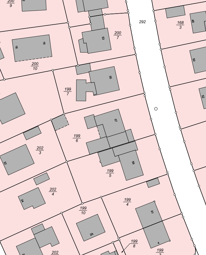

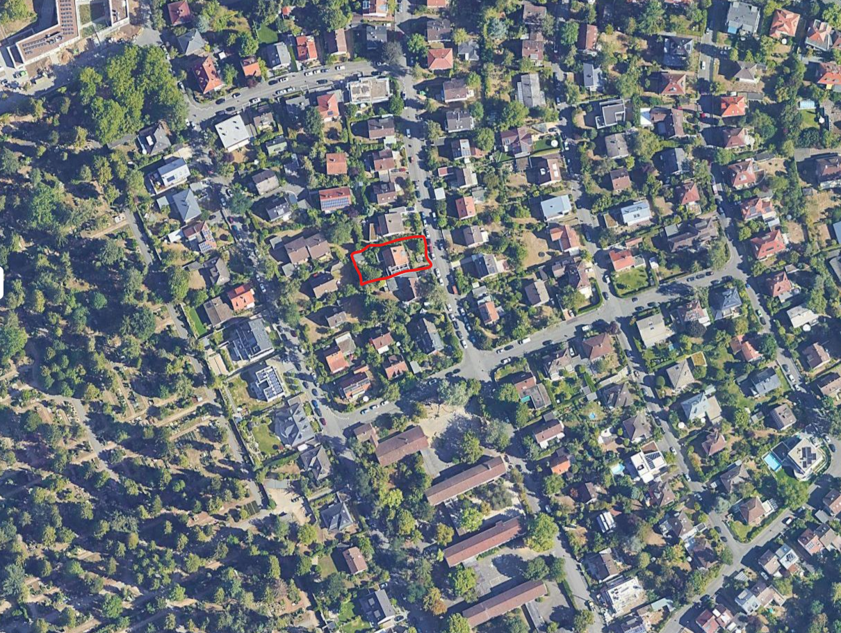

Vor zwei Wochen haben wir wieder ein Objekt gefunden, das passen könnte. Da die Konstellation etwas speziell ist würde ich hier gerne um Feedback und Hinweise zu kritischen Themen bitten. Es geht um ein Grundstück mit Altbestand, ca. 800 qm. Der Altbestand soll abgerissen werden, das Grundstück realgeteilt und mit zwei Doppelhaushälften bebaut werden. Angeboten wird es über einen Makler, der gleichzeitig Partner von Luxhaus ist, aber auch massives Bauen begleitet. Ob mit Luxhaus bzw. begleitet durch die Firma des Maklers gebaut werden muss ist mir noch nicht ganz klar.
Ich werde mich diese Woche einmal mit dem Makler sowie dem Architekten von Luxhaus zusammen setzen, um eine mögliche Planung mit einer Kostenschätzung zu bekommen. Die Bauleistungsbeschreibung von Luxhaus habe ich, es sind ca. 100 Seiten mit vielen und sehr ausführlichen Details. Bei Bedarf kann ich sie gerne hochladen, ich vermute man findet sie auch leicht im Internet. Einen Grundriss teile ich sobald verfügbar. Ob wir die Fläche und die Höhe auf dem Grundstück überhaupt bauen dürfen ist noch zu klären. Laut Makler gibt es seitens der Stadt durch die HBO von Ende 2025 eine gewisse Flexibilität. Unterschrieben ist nichts, sind also noch unverbindlich unterwegs. Es gibt einen weiteren Interessen für die 2. Hälfte des Grundstücks.

Der Altbestand soll abgerissen werden, das Grundstück realgeteilt und mit zwei Doppelhaushälften bebaut werden. [...] Ob wir die Fläche und die Höhe auf dem Grundstück überhaupt bauen dürfen ist noch zu klären. [...] Es gibt einen weiteren Interessen für die 2. Hälfte des Grundstücks.
Realteilung bedeutet ein mit einem GFL-Recht dienendes vorderes Halbgrundstück. Stellt vor dem Kauf Einigkeit mit dem Käufer der zweiten Hälfte her, das Gesamtdoppelhaus gemeinschaftlich planen zu lassen. Ich empfehle meinen externen Beitrag "Ein Doppelhaus hat ZWEI Hälften" sowie hier die Lektüre des Goalkeeperthreads und meiner Beiträge mit den Stichworten Mitkellerer / Ohnekellerer, Unterfangung und Hausprofil.
Die Diskussion wird es erheblich in Schwung bringen, einen Katasterauszug mit Grundstücksmaßen herzuzeigen. Solche Essentials wie Geschosszahl, Gebäudehöhe, faktische Grundflächenzahl und dergleichen findet der Architekt in der Leistungsphase 1 heraus.

Danke dir 11ant. Den Goalkeeperthread und deine entsprechenden Beiträge kenne ich. Abstimmung mit dem zweiten Käufer ist geplant falls es soweit kommt, und weitere Daten bringe ich sobald verfügbar. Wird einige Tage dauern.
