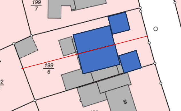

Rot umrandet, Nummer 57, noch bebaut und wird abgerissen.

Auf ein 400 m2 Grundstück passen wunderbar freistehende Einfamilienhäuser. So steht dieses hier auf einem Hinterliegergrundstück von 17 m x 23,5 m (also ziemlich exakt 400 m2):
https://www.muenchenarchitektur.com/architektur-highlights/16-einfamilienhaeuser/23538-einfamilienhaus-w
So ein kleines Grundstück bietet eine tolle Herausforderung für einen Architekten und limitiert schon zwingend die Größe des Hauses. Und es passt genau in euer Schema. Viel Haus, wenig Garten.
Daher mein Rat den Kauf des gesamten Grundstücks ernsthaft in Betracht zu ziehen. Wenn erledigt kann die Teilung erfolgen und ein Bau im hinteren Teil. Während der Planungsphase dieses Hauses kann der vordere Teil an einen ausgewählten Partner vertrieben werden. Noch besser wäre natürlich ein guter Partner mit dem ihr das von Anfang an stemmen könnt. Den braucht es m.E. auch beim Doppelhaus, siehe Kommentar von 11ant.

Ohne die genauen Abmessungen vom GS zu kennen, kann man das eventuell so teilen. Dann wird das Haus ca. 6,5*12m. Das sollte für 160m2 WF reichen.
Ist der Abbruch im Budget enthalten?

Auch wenn 40.000 Euro Mehrkosten machbar sind ist irgendwann eine Grenze erreicht, so dass ein Kauf des Grundstücks keine Option ist, weder für uns alleine noch zum teilen;
Dann solltet Ihr Gas geben bei der Mitkäuferfindung. Und natürlich bei Eurer Meinungsbildung zum Thema Teilung. Die Erschließung ist eine zwingend zu sichernde Bedingung für die Erteilung einer Baugenehmigung, der Hinterlieger benötigt also existenziell ein GFL-Recht über das dienende Vorderliegergrundstück. Die ideelle Teilung hat hier zwei erhebliche Vorteile: erstens immer, daß der GFL-Korridor dann die Grundflächenzahl des vorderen Teils weniger belastet; und zweitens für den (nicht seltenen) Fall einer "Dreiteilung", nämlich zur Straße hin für beide Häuser PKW- und Mülltonnenstellplätze anzuordnen. Eine WEG mit nur zwei Teileigentümern ist eigenverwaltungsfähig.
hanghaus2023 schrieb:
Ohne die genauen Abmessungen vom Grundstück zu kennen, kann man das eventuell so teilen. Dann wird das Haus ca. 6,5*12m. Das sollte für 160m2 WF reichen.
Ohne die Abmessungen zu kennen, ist alles graueste Theorie mit viel Potential zur Makulatur. Die Kegelbahnteilung wäre mein Antifavorit.
Es geht nicht um die Größe an sich. Bei TE sind es etwa 18x28m.
Da gibt es bestenfalls ein Hinterliegergrundstück aber kein Nebeneinander. Aufgrund des Luftbildes würde ich aber nicht auf eine Baugenehmigung dafür wetten. Neben den nervigen Themen wie Zuwegung und Erschließung, was viel Geld kostet (insbesondere Grundstückskosten für versiegelte Flächen). Bei dem Bodenwert Verschwendung.
