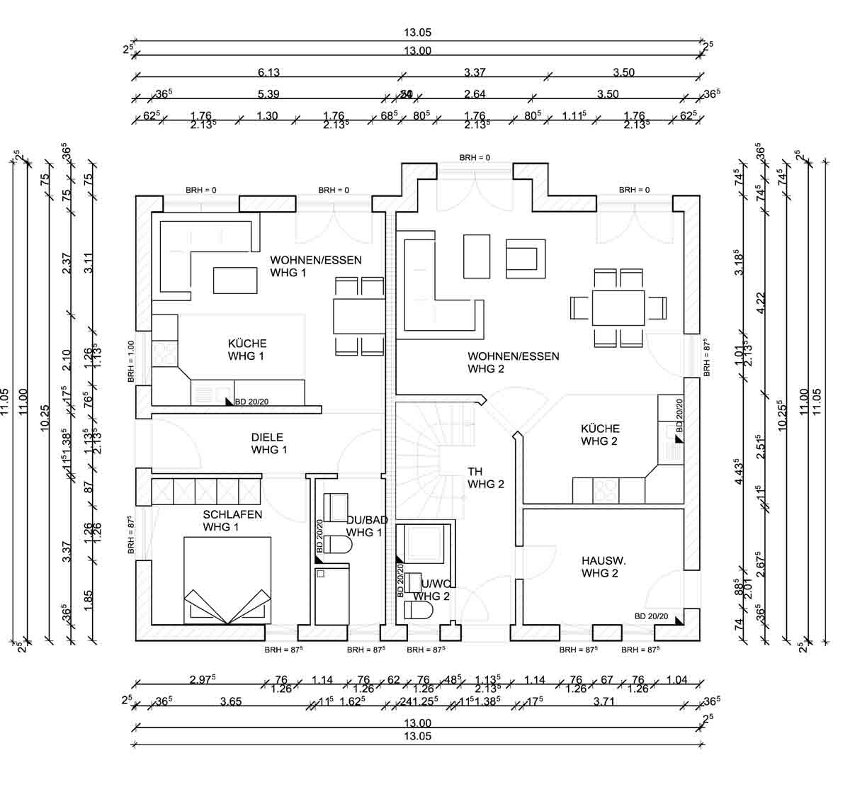

Bauexperte
22.10.12 11:42
Fair schrieb:
... Bisher haben wir weder einen Kredit erfragt ...
Das ist grundsätzlich schon einmal falsch! Der erste Schritt sollte immer zum Finanzierer - und am Besten noch unabhängigen - Finanzierer getan werden. Es ist ein weit verbreiteter Irrtum, dass zu diesem ersten Beratungsgespräch ein Angebot eines Anbieters vorliegen muß; Banken arbeiten in der Regel gerne so - unabhängige Finanzierer interessiert dies nicht. Alle die Angaben, welche Du freiwillig hier auf dem HBF abgegeben hast, sind - mit Belegen - dazu notwendig, so wie gute 2,5 Stunden Deiner Zeit. Anschließend weißt Du sehr genau, wie viel Geld Du in die Hand nehmen kannst (wenn Du Deinen Rahmen max. ausschöpfen würdest) und kannst ganz komfortabel entscheiden, wie viel Du tatsächlich ausgeben willst :-)
Fair schrieb:
Grundstück 1250m2 vorhanden voll erschlossen
Voll erschlossen bedeutet nichts anderes, als das die öffentlichen Versorgungsleitungen in der, dem Grundstück vorgelagerten Straße liegen; in seltenen Fällen auch bereits im Grundstück.
Fair schrieb:
Angedachte Summe für Hausbau: 250000€ - Bauobjekt:
Ebenerdiges Haus ohne Keller ca. 180m2, wovon 60m2 im Alter als Einliegerwohnung zur Vermietung angedacht sind
Erstplanung ohne Eigenleistungen
Ich habe Dir einmal den Grundriss EG eines 1-geschossigen Zweifamilienhaus mit Einliegerwohnung ( Hauptwohnung ca. 147 qm/Wohnfläche, Einliegerwohnung ca. 48 qm/Wohnfläche) angehängt. Der Preis für dieses altengerechte Haus mit einem Drempel von 0,625 m, einer DN von 35° beträgt als Kfw 70-Effizienzhaus TEUR 235 ohne Malerarbeiten und Bodenbeläge. Preise alle Rheinland.
Einen Grundriss mit ca. 180 qm/Wohnfläche ebenerdig zu erstellen, dürfte sich als KfW 70-Effizienzhaus im Rahmen TEUR 320 bewegen; wieder ohne Malerarbeiten und Bodenbeläge.
Fair schrieb:
KfW 40 Kriterien sollen erfüllt sein
Bist Du sicher, daß Du weißt, was Kfw 40 bedeutet? Du meinst vielleicht KFW 55 - KfW 55 war früher KfW 40 :-)

Sind diese ersten Annahmen realistisch? Haben wir etwas nicht bedacht? Sind die angenommenen 250000€ für ein Haus mit dieser Energieklasse sinnvoll?
Nein. Niedersachsen - ebenso SH - ist zwar nicht so teuer, wie der Rest der Republik; so preiswert aber auch nicht :-)
