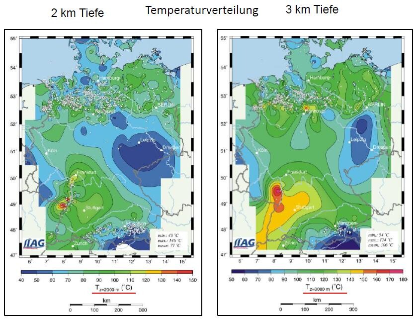

Hier kannste ja mal schauen nach deinem Wohnort:
Zwei farbkodierte Karten der Temperaturverteilung in Deutschland bei 2 km und 3 km Tiefe
Wichtig ist auch, daß du nicht gerade über einem gespannten Grundwasserleiter wohnst, wie in Wiesbaden oder über einer Anhydrit Schicht wie in Stauffen, sonst kommts zur Katastrophe.
