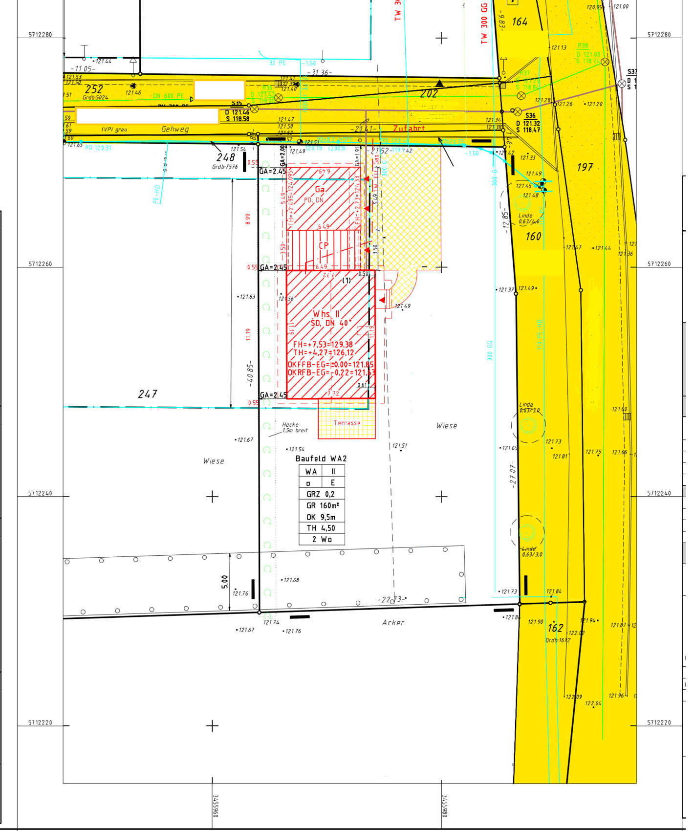

Anbei mal der anonymisierte Bebauungsplan...wir haben aber eine Ausnahmegenehmigung bekommen. Überschreitung des Baufeldes nach Westen um 50 cm und Erhöhung der Traufhöhe auf 6,40 Meter. Grundflächenzahl kann auch auf 0,3 erhöht werden.
Das Dach vom Carport liegt auf 2 Stützen an der Hauswand und der Mauer von der Garage auf. Am Haus müsste dann wohl eine zusätzliche Mauer gesetzt werden, die Vorhandene Mauer des Hauses wird man wohl nicht verwenden können...???...die Fundamente für die Stützen sind 1 Meter tief.
Die Garage ist aus 24 Gasbetonsteinen gemauert. Fundament darunter ist ein Streifenfundament mit 1,0 Meter Tiefe. Das wurde als einziges an der Garage von einer Baufirma ausgeführt.
Ich sage ja, das bisherige Dach runter und eine Betondecke (vlt. Filigrandecke) oben drauf...darauf dann ansetzen mit dem oberen Anbau. Das müsste aber dann endgültig ein Statiker sagen. Aber vlt. sagt ihr ja auch gleich, das 24er Steine nicht tragend sind für das untere Gebilde...???

Maria16
10.01.19 09:17
Das kann am Schluss wirklich nur ein Statiker entscheiden, aber es kommt ja z. B. auch darauf an, welche Strecken freitragend überbrückt werden sollen.

Escroda
10.01.19 12:00
Das ist nicht der Bebauungsplan.
Meinst Du Osten und 61cm? Im Westen hast Du noch zusätzlich eine Abstandsflächenunterschreitung. Ist die per Baulast gesichert? Die müsste dann erweitert werden.
Wozu? Die habt ihr doch gar nicht.
Aber nur durch die Nebenanlagen nach 19 (4) Baunutzungsverordnung. Sollte bei dem großen Grundstück aber kein Problem sein.
Matthew03 schrieb:
An nem gemeinsamen Zimmer im Kindesalter ist noch keiner gestorben
Vermutlich nicht, ich würd' aber auch für jedes Kind ein eigenes Zimmer haben wollen. Dazu würde ich den Carport verlegen und an der bisherigen Stelle einen eingeschossigen Anbau für Schlafzimmer und Ankleide erstellen. Zugang durch Hauswirtschaftsraum oder besser kleinen Flur durch Trennwand bauen und Durchbruch da, wo jetzt die Waschmaschine eingezeichnet ist.
