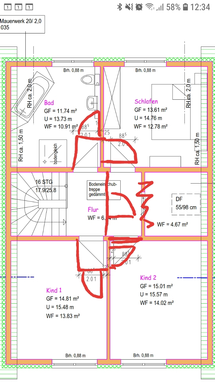

Oder man bekommt das OG umgestaltet?
Mal ganz Quick and dirty... kann man erkennen, was ich meine?
2D-Grundriss eines Mehrzimmer-Hauses mit Bad, Flur, Schlafzimmer und Kinderzimmern

Mich würd ja mal das EG interessieren. Ich kenne eine Familie, die hat ohne Kinder gebaut.
2 Kinderzimmer. Nun sind sie zu sechst, die Kinder sind im DG, die Eltern haben das grosszügige WZ etwas abgetrennt. Sie sind damit glücklich.
Und wenn Eure Nische nur 2.5 x 2.5 hat, so reicht es fürs Bett.
Da muss man für die wenigen Jahre etwas Phantasie besitzen... zur Not könnte man unten einfach anbauen (muss ja nicht über die Leitungen sein), sondern ein Wintergarten oder so, damit für Bett und Schrank mehr Platz ist.
Dieser Hochanbau lohnt sich tatsächlich für die wenigen Jahre nicht.

EG ist auf der ersten Seite!
