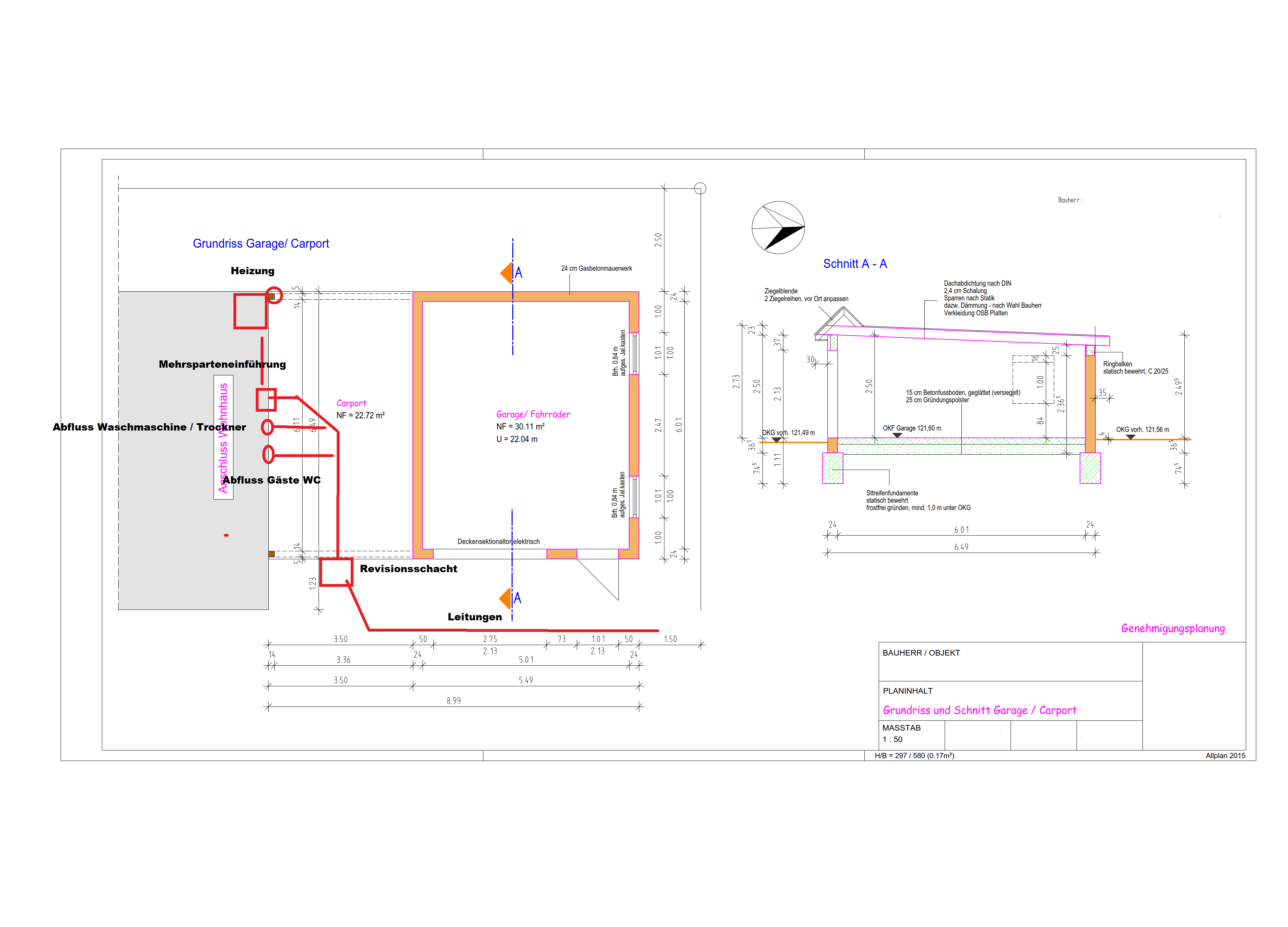

Basti2709 schrieb:
Da durch den Carport die Leitungen zum Hauswirtschaftsraum verlaufen und diese nicht überbaut werden dürfen.
Dann knappst Du von der neuen Ankleide einen 1m² Hausanschlussraum ab und verlegst dann ohne Beteiligung des Versorgers die Leitungen oberhalb des Anbaus bis zum bestehenden HAR. Wenn der Rohbau fertig ist, klemmt der Versorger die Leitungen vor der neuen Bodenplatte ab und schließt sie im vorbereiteten neuen HAR wieder an. Dein Installateur muss dann nur noch die neuen Leitungen mit den alten Anschlüssen verbinden.
Die notwendige Erweiterung der Baulast bekommst Du problemlos vom Nachbarn? Ansonsten könntest Du auch die 3m Grenzabstand im Westen einhalten. Der neue Raum wäre ja groß genug.
Basti270911.01.19 08:25
Von welcher neuen Ankleide sprichst du? Die Leitungen kommen jetzt durch den Carport an der unteren Hauswand durch eine Mehrspartenhauseinführung ins Haus. Diese Seite des Hauswirtschaftsraum (also auf dem Grundriss dann die Nordseite) ist komplett voll mit Leitungen. Wasser/Gas/Strom/Heizung....
Die Baulast zum bauen bis auf 2 Meter an die Grenze ist bereits beim Nachbarn eingetragen. Oder braucht man hierfür eine neue....? Die Baulast wurde eingetragen und erst dann wurde das Haus samt Carport Garage geplant...von daher war ich in der Annahme, dass dies für das gesamte Baufeld gültig ist...Das konnten sie ja nicht wissen ob wir 1 Meter oder 20 Meter bauen...
Ich bin übrigens auch nicht unbedingt für das Ausbauen und denke das passt schon mit den Kindern...aber meine bessere Hälfte sieht das anders...obwohl mir die zusätzlichen Räume auch nicht unpassend wären. Mit 5 Personen braucht man schon ordentlich Platz...jetzt wo sie klein sind ist das noch in Ordnung. Aber wenn dann das Teeniealter losgeht...
Grundriss Garage Carport mit Wänden, Abfluss und Haustechnik
