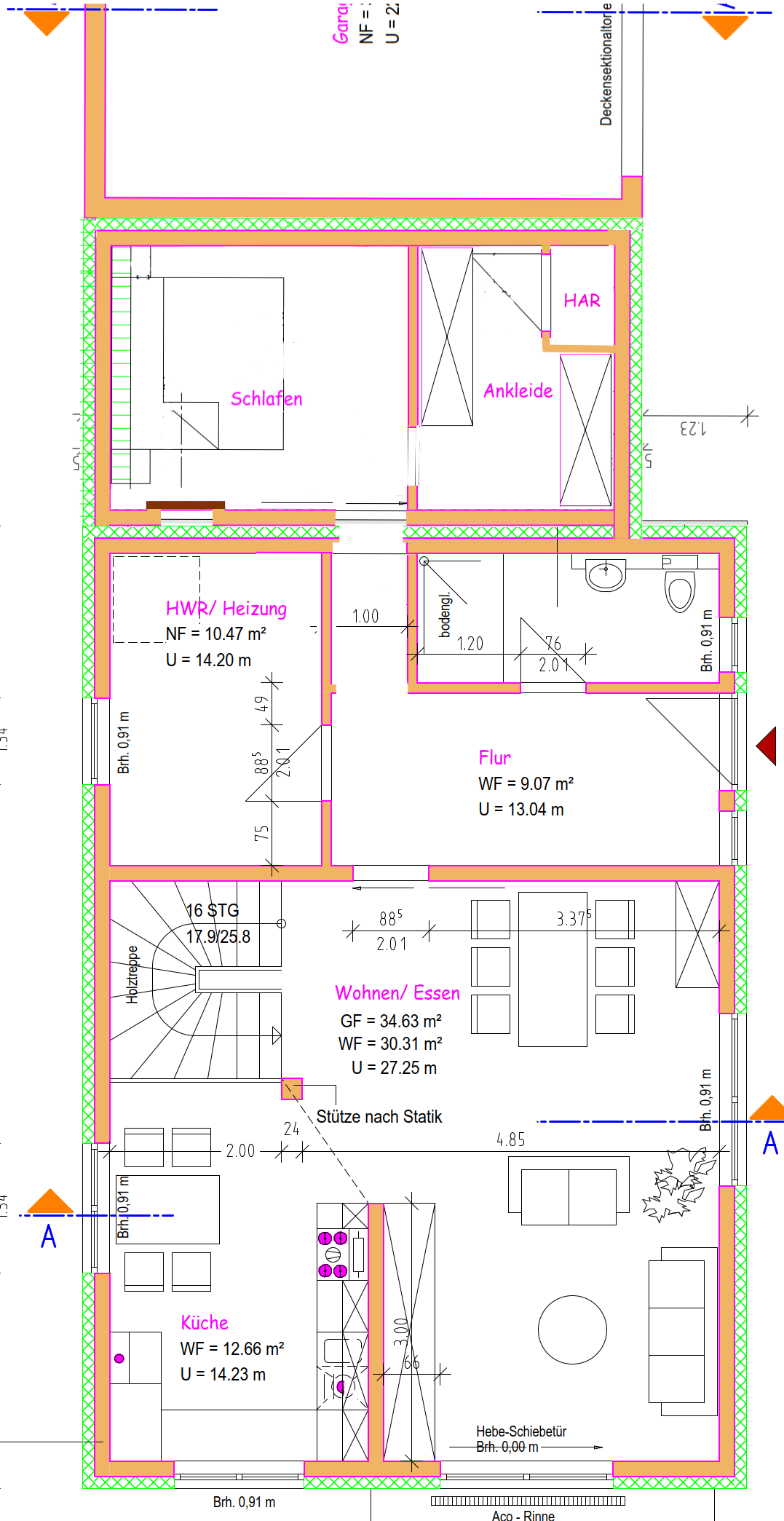

ᐅ Haus erweitern oder Schnapsidee
Erstellt am: 09.01.19 12:13
Basti2709
Basti270911.01.19 12:54
Escroda schrieb:
Ja, Leitungen umlegen ist aufwändig und teuer; die Details müsste man mit den Versorgern und Installateuren besprechen. Dein Plan ist aber IMHO deutlich aufwändiger und teurer.
In NRW gehört zur Baulasteintragung ein konkretes Vorhaben mit einem amtlichen Lageplan, der wesentlicher Bestandteil der Baulast ist. Baulastflächen, die gar nicht benötigt werden, werden normalerweise nicht eingetragen. Deine (auch meine) Erweiterung löst, anders als der Carport und die Garage, Abstandsflächen aus, die teilweise auf dem Nachbargrundstück liegen (vermutlich 55cm). Sollten die schon gesichert sein, hast Du Glück, in NRW wäre das aber nicht möglich.
Sehr schöne idee...gefällt mir sehr gut!
Wäre auch für das Alter eine schöne Variante, da ebenerdiges Schlafzimmer....
