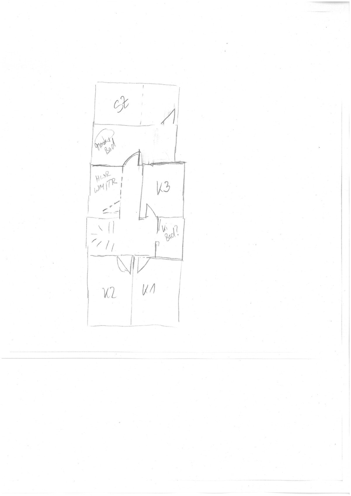

Wieviel Budget hättet ihr denn?
Bei ausreichend Budget würde ich das Bad verlegen: Elternbereich über Garage/Carport mit Masterbad, ggf. geht da auch eine Ankleide, falls gewünscht.
Mit den Anschlüssen müßte das klappen, da ist im EG ja Hauswirtschaftsraum und WC.
Das jetzige Bad als Durchgang; dort kann man einen Hauswirtschaftsraum realisieren, Anschlüsse sind ja da. Das könnte auch ein "Gang-Hauswirtschaftsraum" sein, also man muß ja Waschmaschine und Trockner nicht hinter einer Mauer verstecken. Dann könnte das bisherige Schlafzimmer zu K3 werden. Ggf. könnte man aus dem kleinen Abstellraum noch ein Kinderbad machen (da bin ich mir allerdings nicht sicher, wie das mit den Abflüssen funktioniert).
Aber wie gesagt: da müßte das aktuelle Bad raus gerissen werden - die Frage ist, ob das das Budget hergibt.
Dann aber wäre es eine praktikable Lösung. (gestrichelte Linien im Hauswirtschaftsraum, weil ich hier keine Wand einziehen würde)
Handgezeichnete Grundriss-Skizze eines Hauses mit Schlafzimmer, Küche und Bad
uups, sorry, Dachschräge vergessen, also auch die Tür vom Masterbad ins neue Schlafzimmer mittig (dann hätte das mit dem Gang nach vorne raus aber auch nicht geklappt, oder?)
