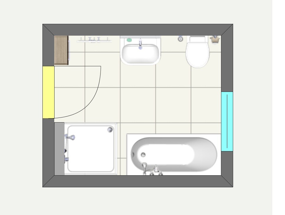

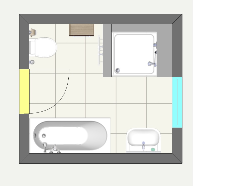

Paulus16
02.07.17 11:21
Hallo ypg,
ich habe vergessen, das Bild fürs Bad hochzuladen . Nummer 3 ist dein Vorschlag (mindestens wie ich ihn verstandenen habe ), Nummer 2 ist unser Vorschlag. Was ich bei deinem Vorschlag vermisse, ist das Fehlen der 30Cm Ablage in der Dusche. Das ist eine Ablage ca. 40-45cm, worauf man sich sitzen kann. Meine Frau möchte sie unbedingt haben. Was uns in unserem Vorschlag nicht gefällt, ist der diagonale Abstand WC zum Waschtisch. Kannst du uns helfen?
Noch eine Frage: Würdest du die Tür Kind2 etwas nach planlinks schieben, dass sie mittig zwischen den anderen beiden Türen steht (nur aus ästhetischen Gründen)?

02.07.17 11:32
Also, die Trennwand in der Dusche ist zu vermeiden, weil sie Licht für den Rest nimmt, insofern sollte man die Dusche vorn anbringen.
... noch mehr Podeste? Für was denn?
Was ist, wenn man die vom Hauswirtschaftsraum abzwackt, sodass die Dusche nicht so tief wird?
Probier das mal mit dem Villeroy & Boch-Planer
Gruß, Yvonne

Paulus16
02.07.17 12:26
Gruß, Yvonne
Da wir keine separate Gäste-WC möchte ich ungern die Dusche nach vorne neben der Tür haben. Von der Hauswirtschaftsraum möchte ich auch nichts wegnehmen.
