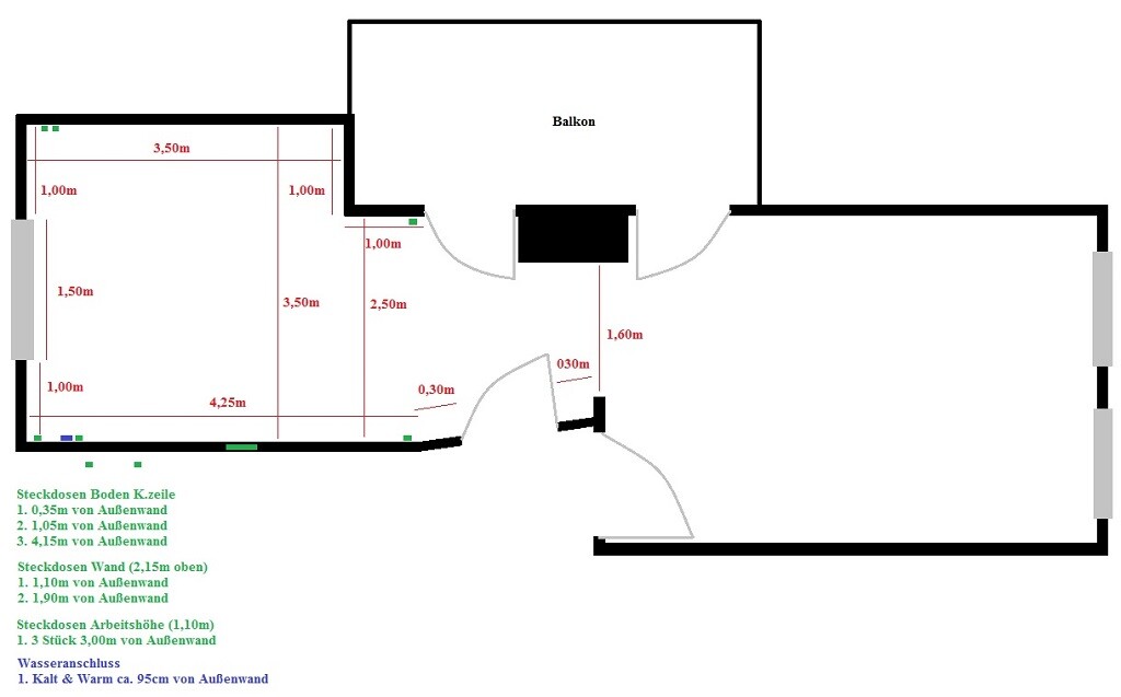

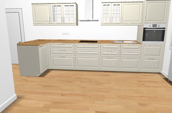

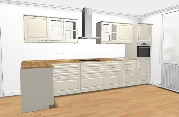

Hi Jungs,
heute war ich die Wohnung, Steckdosen, Wasseranschluss, etc. ausmessen.
Konkret: Ich kann alle bisherigen Pläne vergessen.
An der Wand wo die Küche mal hinkommen soll ist
- bei 35cm auf Bodenhöhe (also unten über der Sockelleiste) eine Steckdose, dann noch mal nach bei 105cm und bei ca. 405cm (jeweils Mitte Steckdose gemessen).
- vor der zweiten Steckdose der Wasseranschluss, d. H. dort muss Spüle und Geschirrspüler hin (ist sicherlich die einfachste Variante), noch dazu empfiehlt mir das auch IKEA (war heute dort).
Daher würde die Reihenfolge jetzt so aussehen...
1. Passleiste (5cm)
2. Oberschrank Backofen (60cm)
3. Spülenschrank (60cm)
4. Geschirrspüler (60cm)
5. Herdschrank (80cm)
6. Unterschrank normal (80cm)
7. Eckschrank
Dann würde ich die Küche auch "nur" 208 cm von der Höhe machen, da bei 215cm die oberen Steckdosen sind.
Das Induktionsfeld kann ich auch nicht weiter verschieben, da bei 300cm von der Wand berechnet 3 Steckdosen sind für eben Küchengeräte (wieder Mitte gemessen)
Spüle nehme ich nun Villeroy & Boch Subway 45 Keramik, diese würde ich so weit wie möglich vom Hochschrank entfernt verbauen, da das Becken nur 40cm breit ist, ergo könnte ich 20cm zum Hochschrank lassen.
Hier Bilder wie ich mir das alles so vorstelle.
