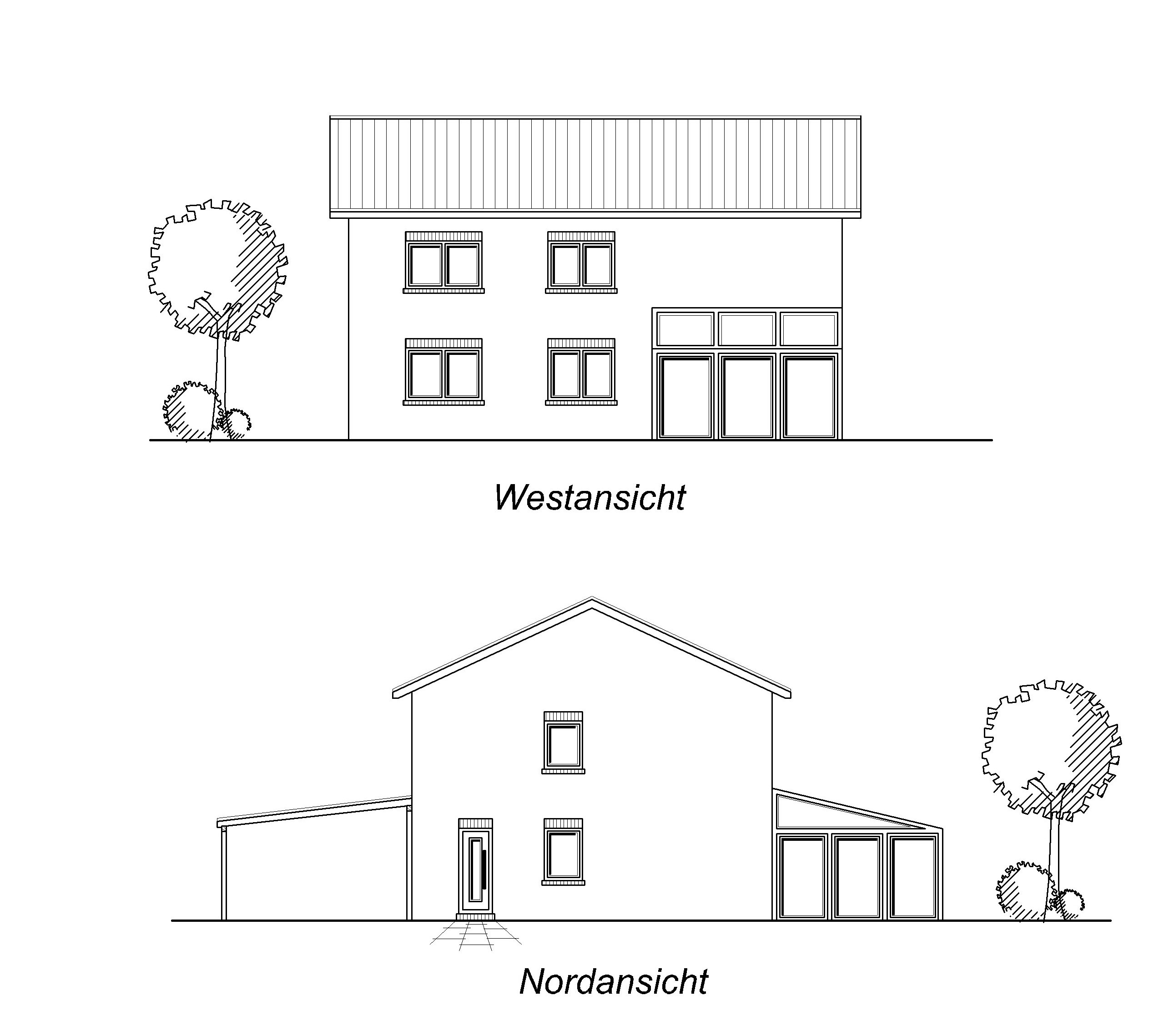

Paulus16
01.07.17 12:17

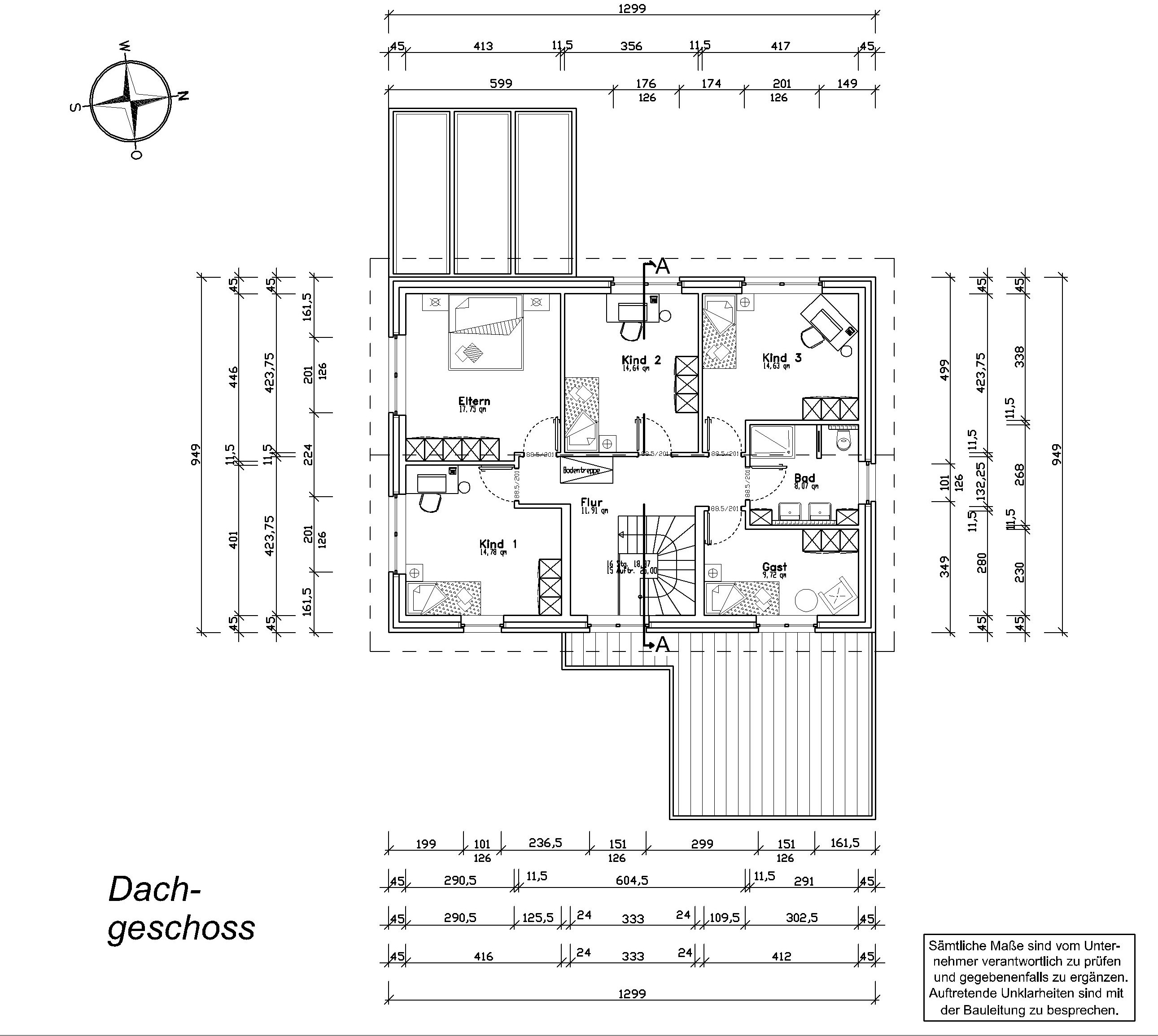

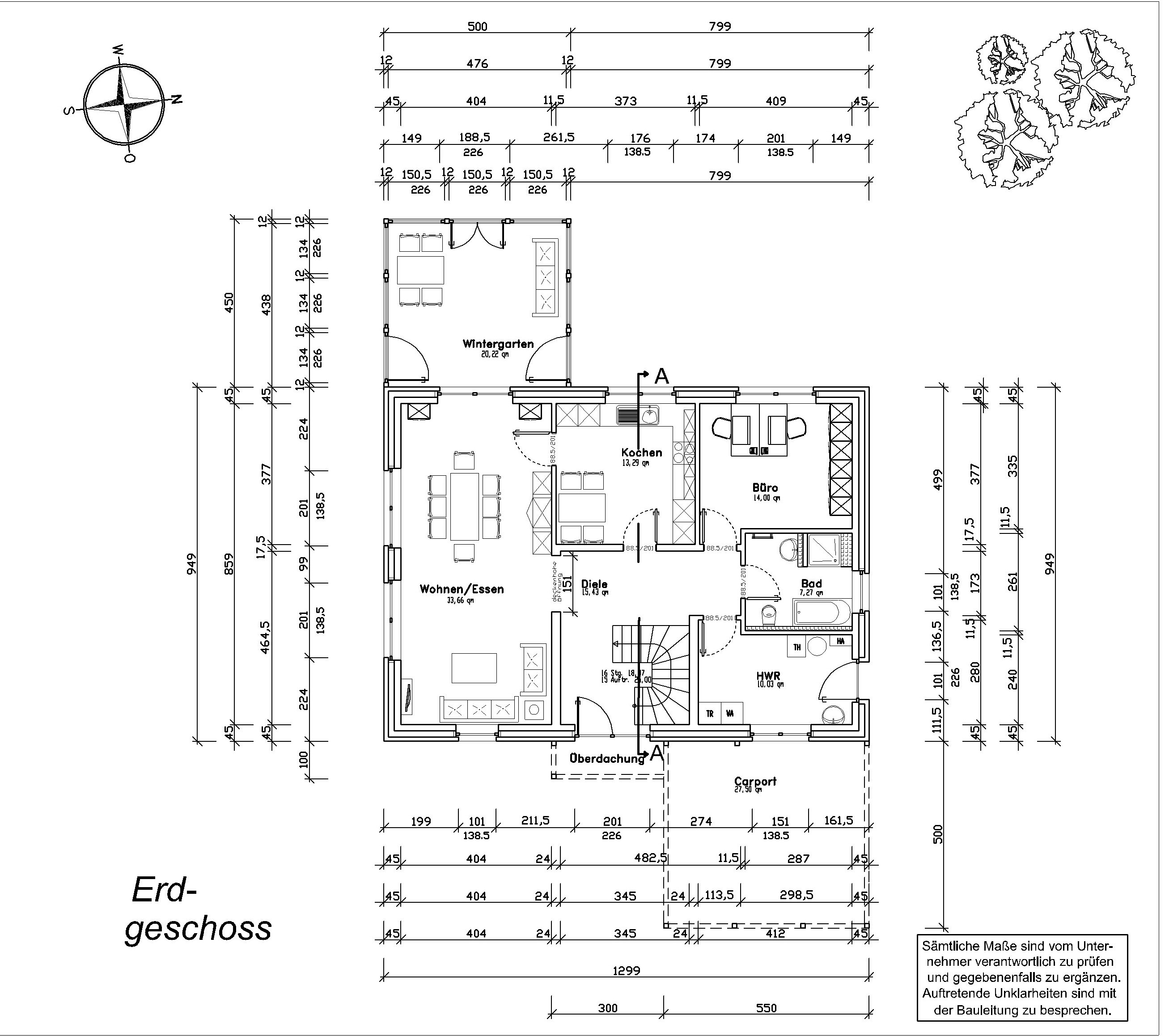

nach langer Zeit bin ich wieder da mit einem neuen Entwurf, der beinah alle unsere Wünsche erfüllt.
Wir (5 Köpfige Familie) planen im nächsten Jahr ein Einfamilienhaus im Niedersachsen zu bauen. Das Haussoll evtl. in 15 Jahren so getrennt werden, dass meine Frau und Ich das Erdgeschoss bewohnen und das Obergeschoss verkaufen oder für die Nachwuchs- Familie bleibt.

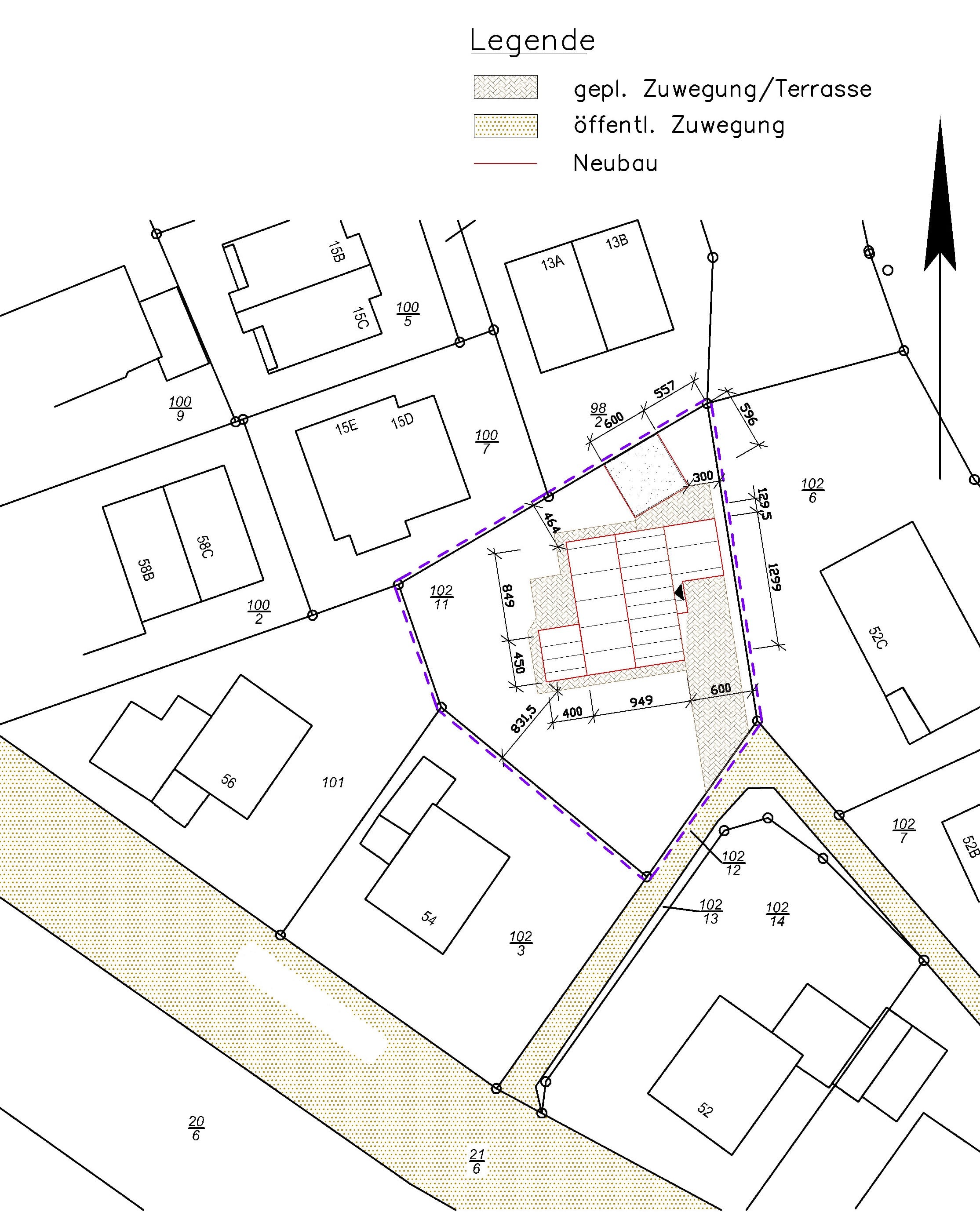

Es geht um eine Baulücke, einen Bebauungsplan gibt es nicht.
Größe des Grundstücks 911 qm
Anzahl Stellplatz: 2
Dachform: Satteldach 25°
Stilrichtung: Konservativ
Kein Keller
Anzahl der Personen, Alter: 2 Erwachsene 42 J, 3 Kinder 7,9,12 Jahre alt
Raumbedarf im EG, OG
Büro: Familiennutzung
Schlafgäste pro Jahr: Paar Mal im Jahr 3-4 Personen
Geschlossene Architektur
konservativ Bauweise
Keine offene Küche
Kein Kamin
Garage, Carport: Ja beide, Garage wird hauptsächlich aber für Fahrräder und als Lagerraum benutzt
weitere Wünsche: Unbedingt Wintergarten!
Was gefällt nicht? Evtl. zu viel Verkehrsfläche, aber kann man verkleinern? Einrichtung Bad unten
favorisierte Heiztechnik: Gas
Bitte um eure Meinungen.

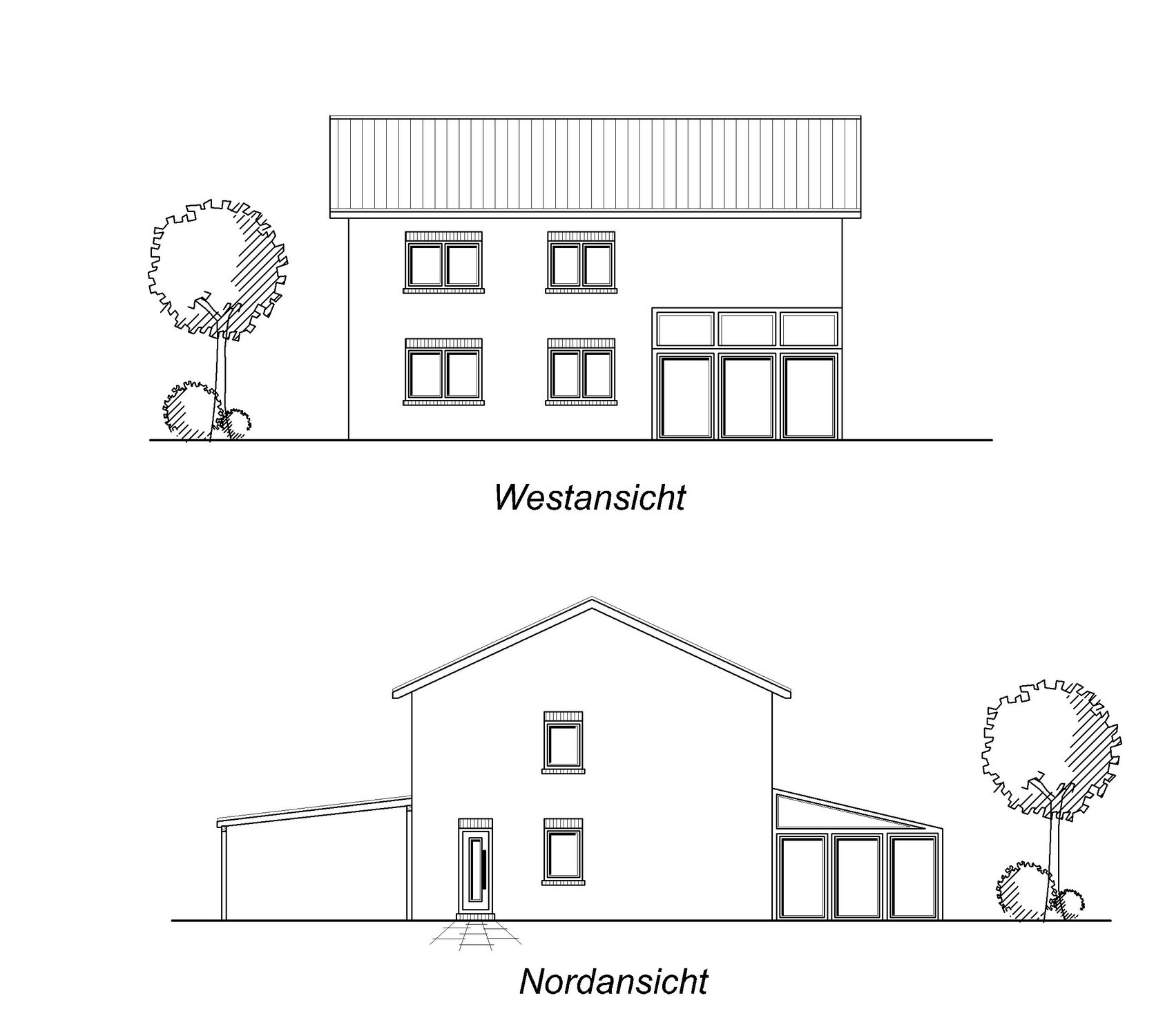

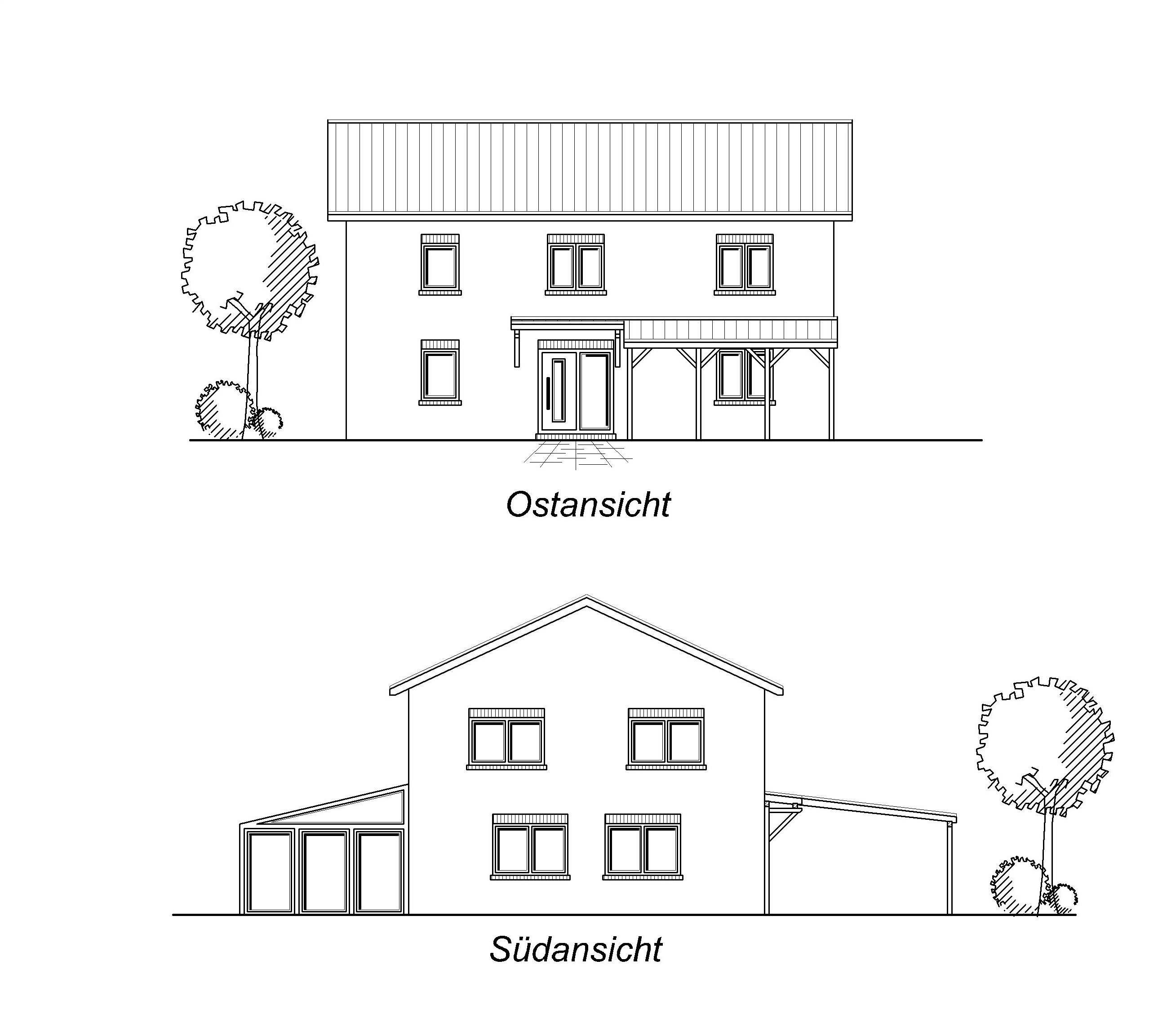

Ost- und Südansicht eines zweigeschossigen Hauses mit Fenstern, Türen und Bäumen.
West- und Nordansicht eines modernen Hauses mit Fenstern, Eingang, Garage und Bäumen.
Erdgeschoss-Grundriss mit Wohnen/Essen, Küche, Wintergarten, Büro, Bad, HWR, Carport.
Dachgeschoss-Grundriss: Eltern-, Kinder- und Gästezimmer, Bad, Flur, Treppe, Terrasse.

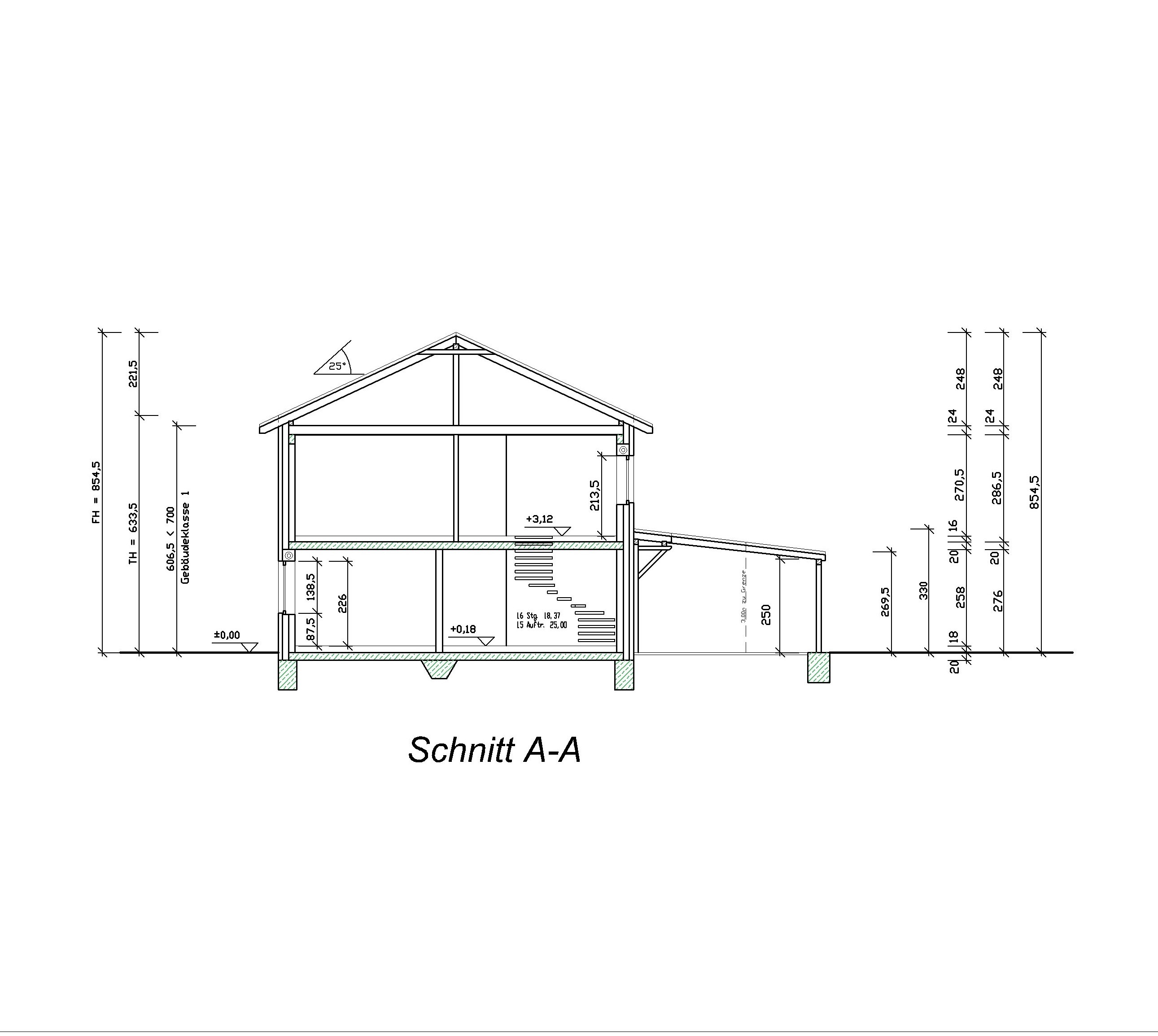

Schnitt A-A eines zweistöckigen Gebäudes mit Dachkonstruktion, Maßlinien und Fundamenten.
Lageplan eines Grundstücks mit Gebäuden, Grundrissen und Zufahrten
01.07.17 13:52
Bei zwei Bädern hätte ich dasjenige mit der Wanne lieber beim Schlafzimmer als beim Arbeitszimmer.

Paulus16
01.07.17 15:50
Danke für die schnellen Antworten.
Was du mit der Badewanne meinst ist sinnvoll, wobei wir die Badewanne selten benutzen aber evtl. mit zunehmendem Alter mehr daher im Erdgeschoss.
Der Plan ist noch nicht eingereicht aber die Architektin muss den spätestens am Mittwoch morgens haben, also für deine Ratschläge noch nicht zu spät, aber beeile dich bitte
